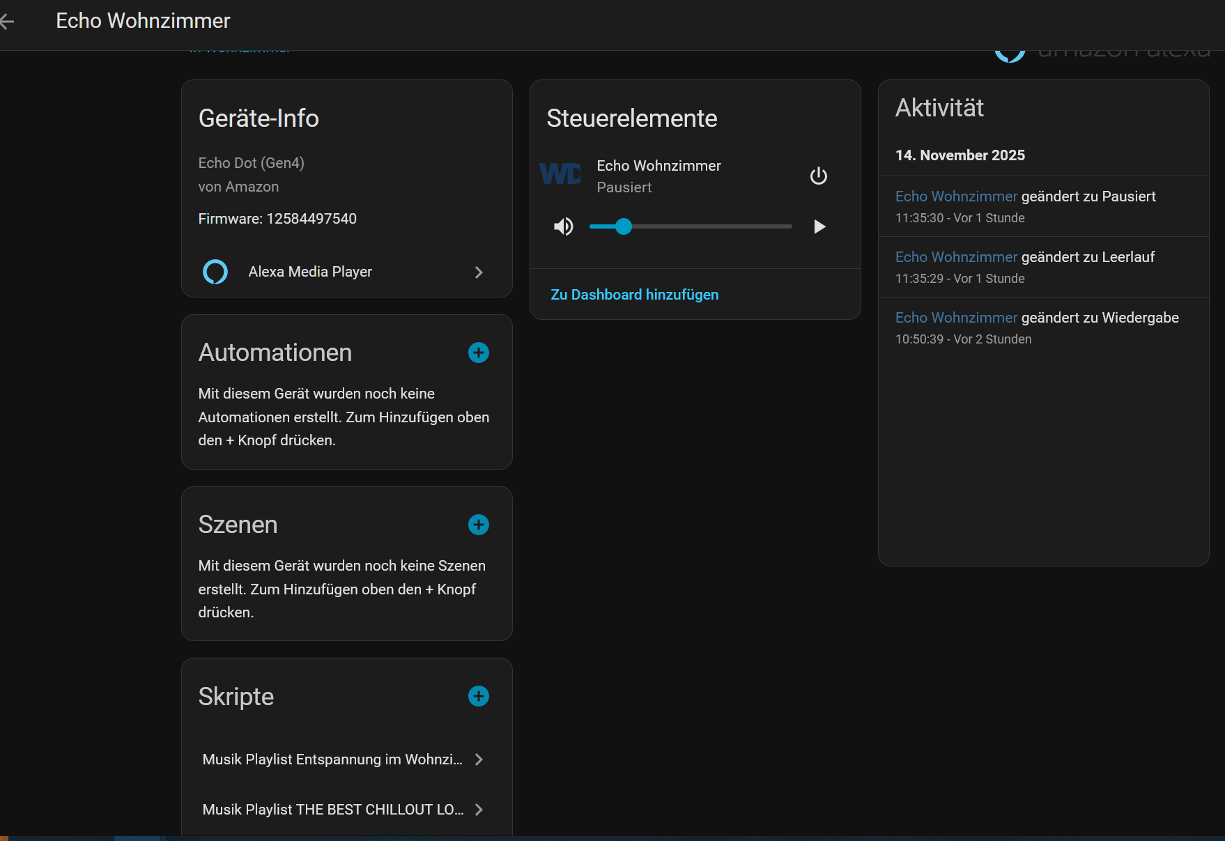

Edit: Und nochwas bezüglich AMP: Die Anzeige, wenn ich die Integration aufrufe und dann z.B. Echo Wohnzimmer wähle:

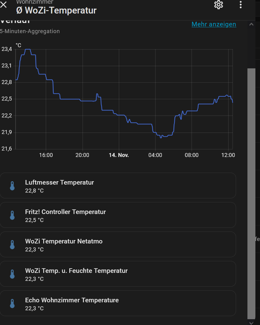

Scheinbar nur der Mediaplayer da. Aber, für z. B. den Helfer Ø-Temperatur im WZ brauche ich die laut obigem Screenshot nicht vorhandene Temp., wird mir aber angezeigt, ist also doch da:
Na gut, besser als andersrum :grinning_face_with_smiling_eyes:
