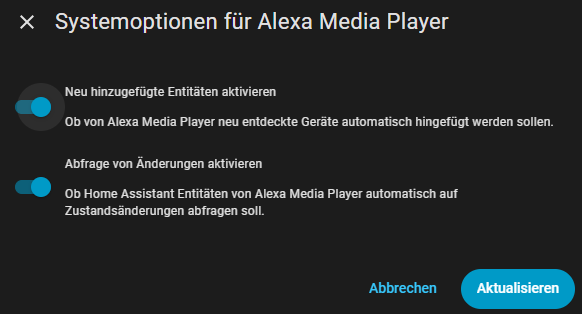

AMP und AD konnte ich anmelden.
AD funktioniert.
AMP zeigt alle Entitäten als nicht verfügbar.
Woran könnte das jetzt noch liegen?
Gruß Meik
Mal “neu geladen” und die Einstellungen bei AD&AMP
deaktiviert?
jupp.
Neu geladen, Aktualisiert, aktiviert.
Mit gehen leider die Ideen aus.
Gruß …

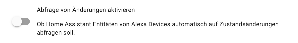

Eigentlich solltest Du “deaktivieren”, um die API-Abfragen bei AMAZON zu reduzieren.
Ok Danke, ich habe es jetzt deaktiviert.
Muss ich noch etwas tun oder erstmal eine Zeit abwarten?
Ich würde jetzt mal eine Weile warten.

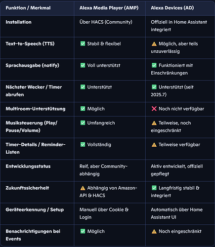

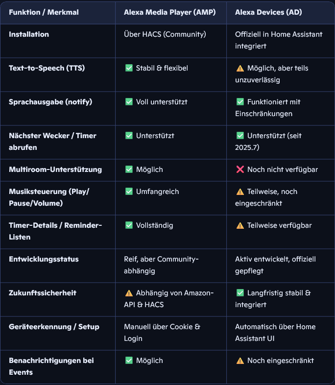

Ich hatte bisher immer nur AMP genutzt und da hier einige nun auch AD nutzen, habe ich mal nach einem Vergleich geschaut. Dies kam dabei raus:
Also ich werde mir AD dann wohl auch bald mal anschauen.
Die Bezeichnung (langfristig) stabil in Hinsicht auf Alexa sollte man sicher relativiert betrachten. :wink:
Was mich irritiert ist, dass in der Liste der supported devices so essentielle Geräte wie der Echo 3 und der Echo 4 fehlen. Wurden die in der Auflistung nur vergessen oder werden die tatsächlich nicht (vollumfänglich) unterstützt?
Ja!
Ich habe selber ECHO Gen3+4 im Einsatz und die funktionieren in AD genauso gut wie die anderen Geräte.
