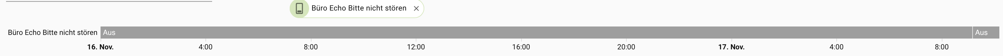

Heute Morgen hat auch Alexa Devices rumgezickt, scheint aber wieder da zu sein, allerdings laufen die Alexa Devices Benachrichtigungen einfach ins Leere. (Keine Fehlermeldung oder so)

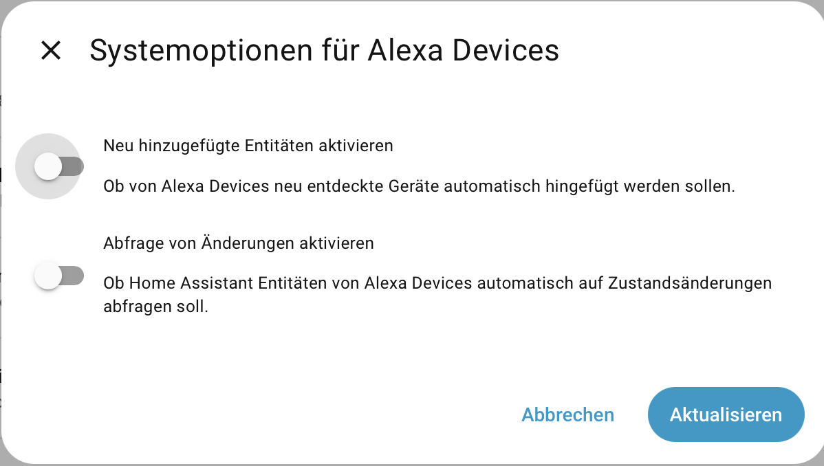

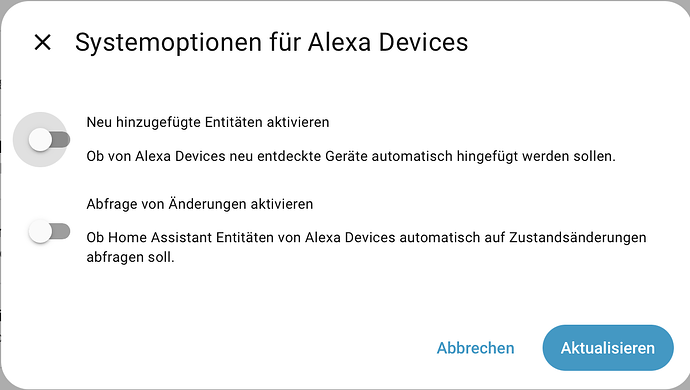

Ich habe aber bei AD das hier deaktiviert (Empfehlung des Entwicklers auf GitHub):
Beim AMP hatte ich das bis heute früh auch deaktiviert, da aber mit der 5.7.12 das Polling reduziert wurde, habe ich es beim AMP jetzt wieder aktiviert (auch wegen den Daten meines AQM).

Danke, beide Schalter deaktiviert, einmal “Neu Laden”, einmal Neustart, dann hatte “Alexa Devices” ca.10 sec “Schluckauf” und läuft wieder unterbrechungsfrei. AMP habe ich deaktiviert, mir reicht es, wenn meine Benachrichtigungen zuverlässig kommen.

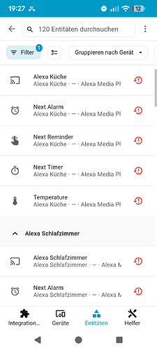

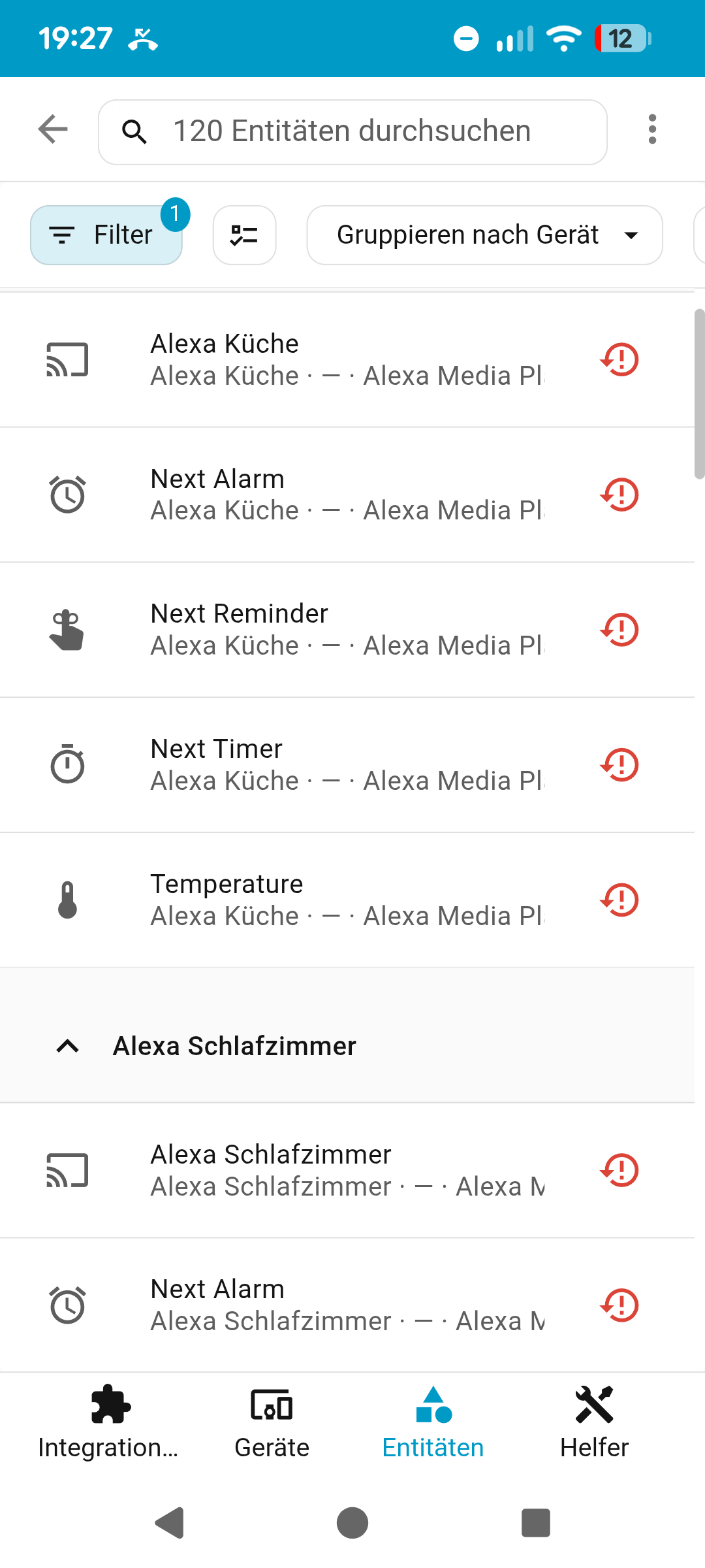

Alexa spricht nicht mehr zu mir, wenn die Tür aufgeht, aber die Entitäten sind doch nicht mehr vorhanden.
Wo genau finde ich die systemoptionen? Ich kann nur bei den drei Punkten die Entitäten neu laden
Du glücklicher…
AMP
Update auf 5.7.13 und jetzt habe ich 7 entities. Müsste aber mehrfach neu laden nach dem Neustart.

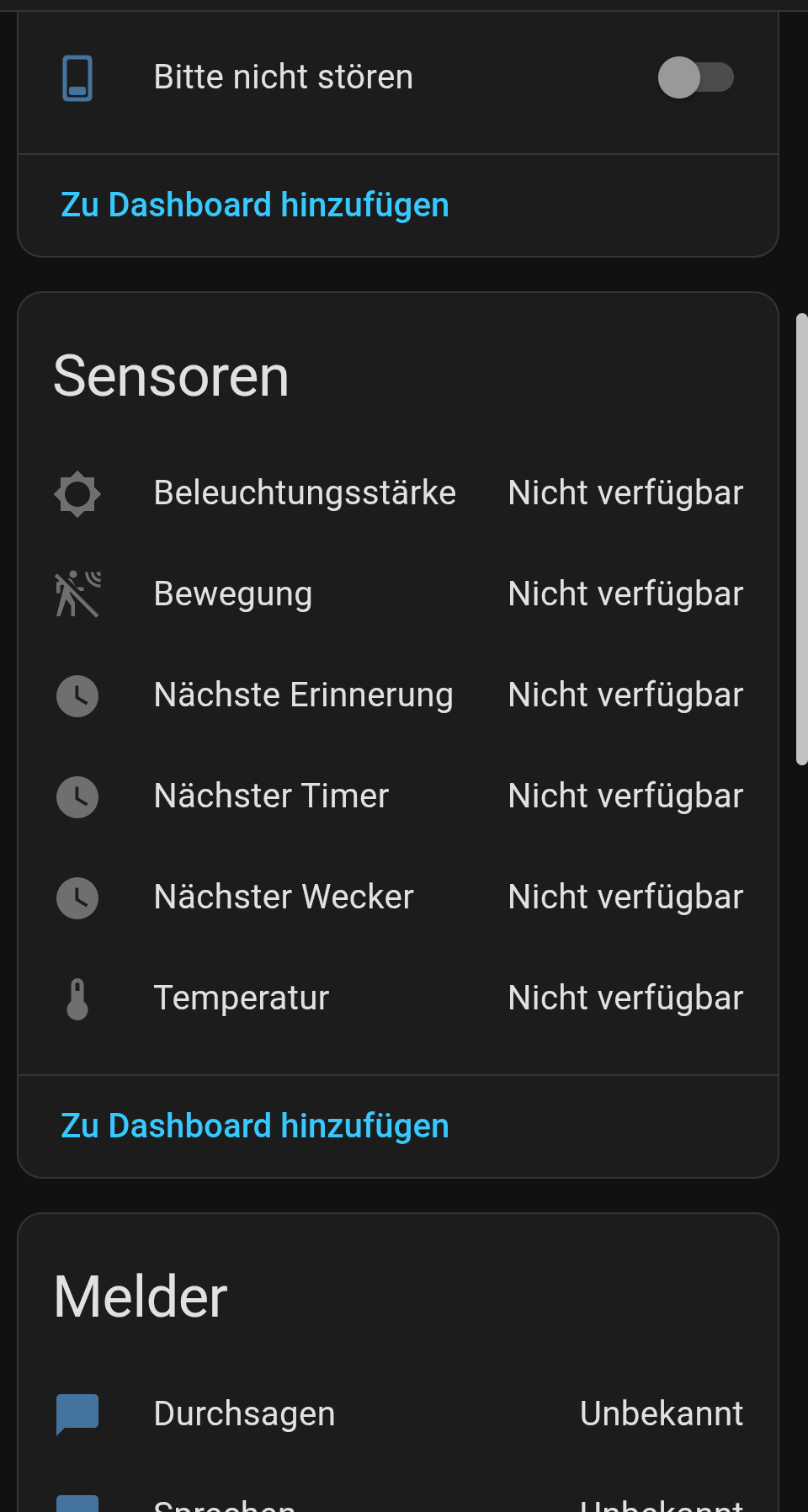

AD
von 10 entities ist nur “bitte nicht stören” vorhanden. Der Rest sieht wie folgt aus
Habe ich auch, aber keine Besserung.
