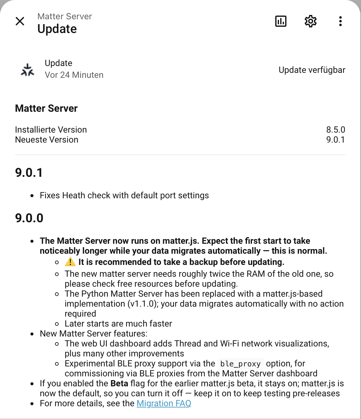

Aktuell wird mir ein Update des Matter-Servers mit sehr “interessantem” Change-Log angeboten:

Werde mal ein Full-Backup machen und berichten.
Hat schon jemand das Update gemacht und kam von der aktivierten Beta-Version?
Update auf 9.0.1 eingespielt. Man benötigt etwas Geduld (30min), danach läuft alles einwandfrei.
Hatte vorher nicht die Beta aktiviert.
Gruss
Okay, Danke!
Ich hatte vorher die Beta aktiviert und deshalb ging es bei mir innerhalb von 2 Minuten und alle MATTER-Geräte waren wieder verfügbar.
Interessant, bei mir war auch schon lange die beta in Betrieb, hat trotzdem 20-30 Min. gedauert…
Und schon ist 9.0.2 verfügbar. Update von 8.5.0 lief recht schnell durch. Die Beta hatte ich mal aktiviert, aber später auch deaktiviert. Wahrscheinlich war das Update deswegen auch schneller bei mir fertig.

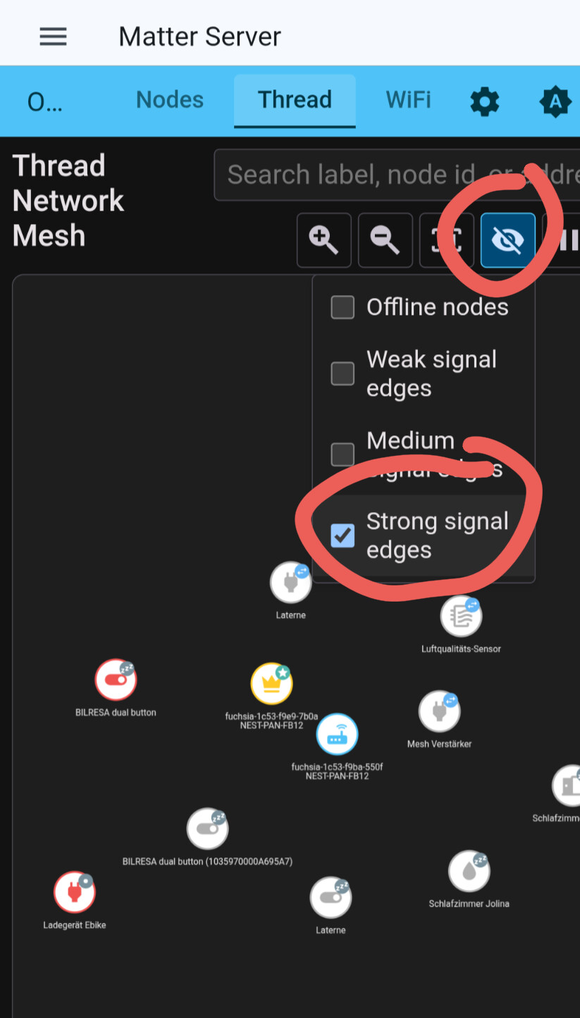

Bei mir läuft auch alles sehr stabil (9.0.2). Firmware-Updates der Thread-Geräte (Batteriebetrieben) sind jetzt genauso schnell wie Thread-Geräte mit Stromversorgung. Ist nach 10 Minuten erledigt ohne Probleme. Wenn die Thread-Übersicht die Geräte mit ihren zugeordneten Bereichen bzw. Namen anzeigen würde, wäre das ein tolle Karte.

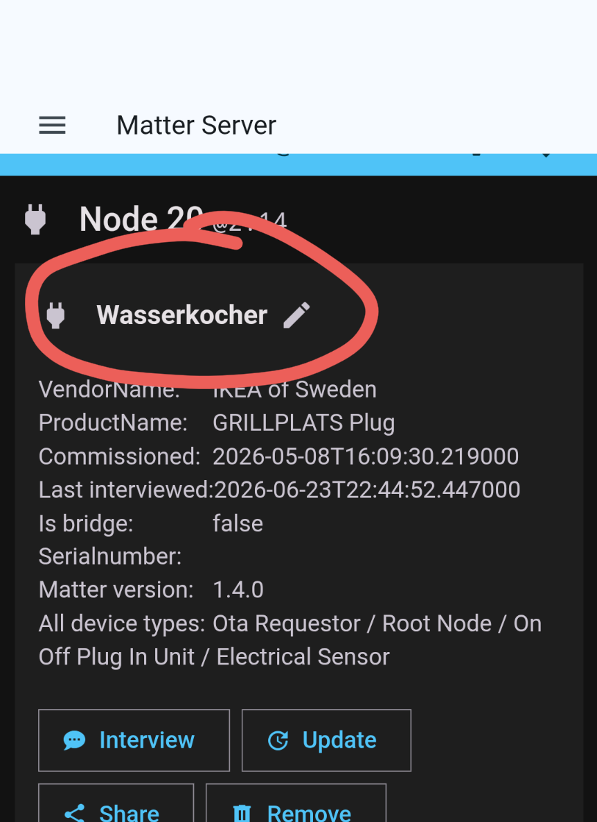

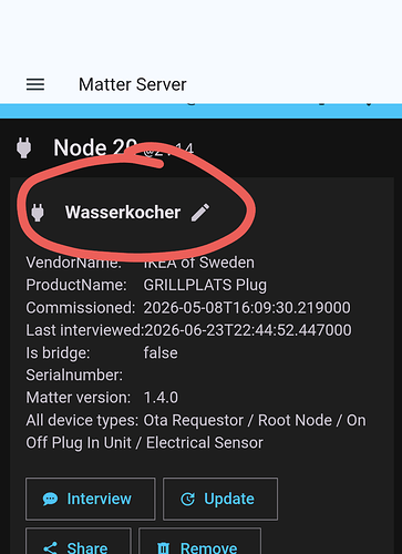

Zumindest kann man den Geräten mittlerweile Labels geben.

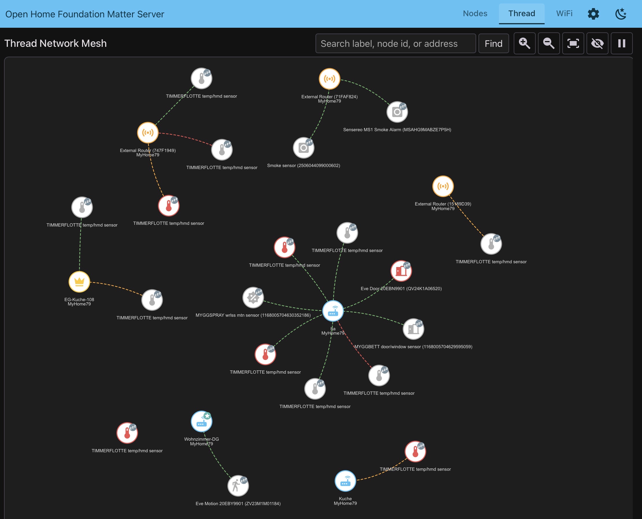

Die Anzeige gefällt mir, aber ist es normal, dass die Geräte alle so in Grüppchen unterteilt sind? Die Router heißen zwar alle „MyHome79“, aber warum sind die nicht miteinander verbunden?
Hast du evtl. dort etwas eingestellt?
Nein, da habe ich nichts eingestellt.
In der Liste einen Node nach dem anderen “interviewen” dann stimmt die Grafik auch wieder !-)
