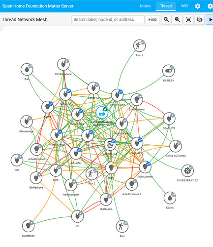

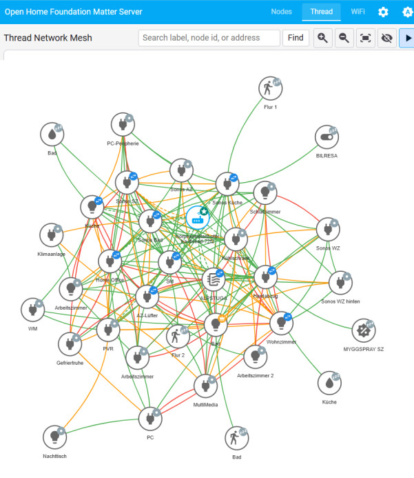

Zeige uns doch mal ein Bild deines Thread Network Mesh.
PS: Ich habe einen ZBT-2 und mein Thread-Netz sieht so aus:

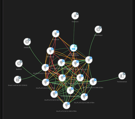

Mein Matter Netzwerk sieht eigentlich gut aus :thinking:

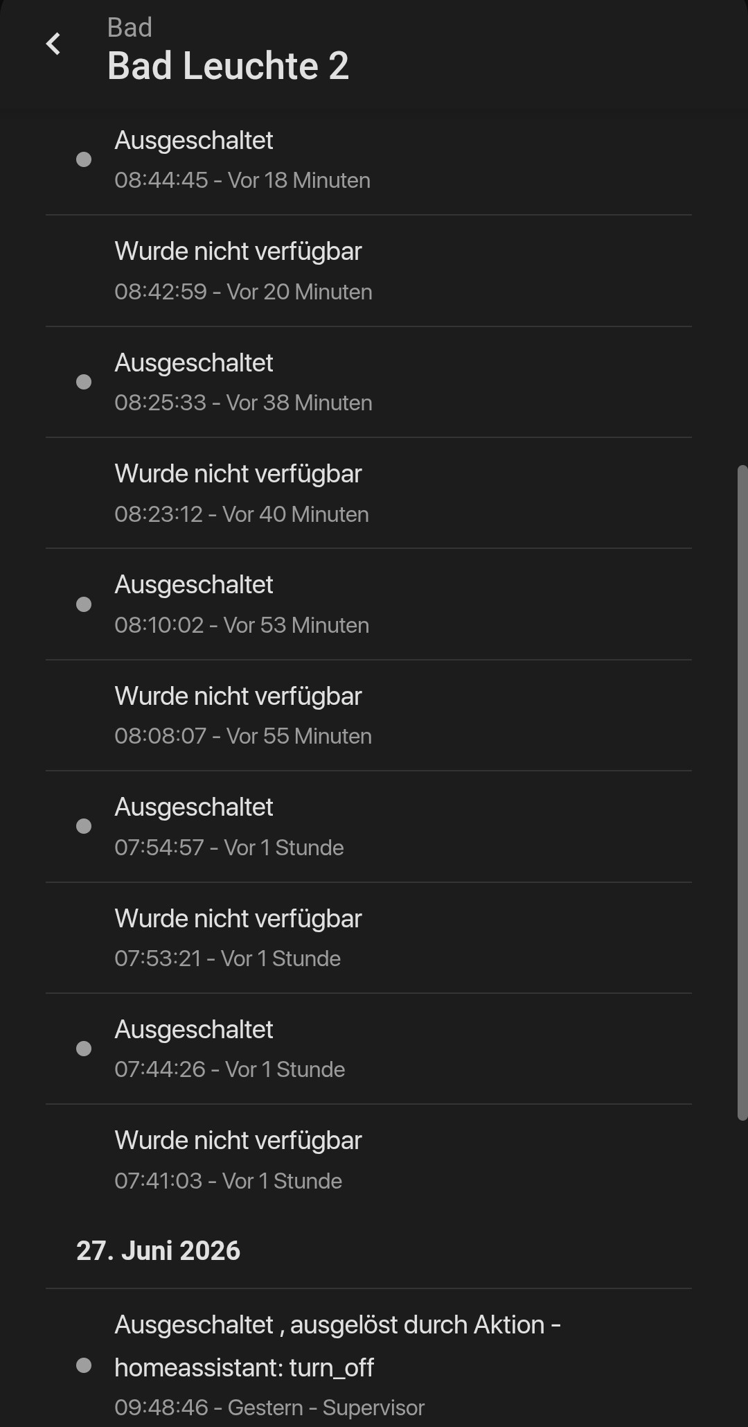

Wifi auf Kanal 6 hat bisher auch nichts gebracht. Das Verhalten immer noch wie vorher. Die 20mhz Einstellung muss ich noch vornehmen.
Hier eine Leuchte von heute morgen:
