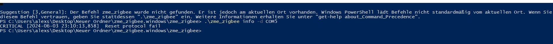

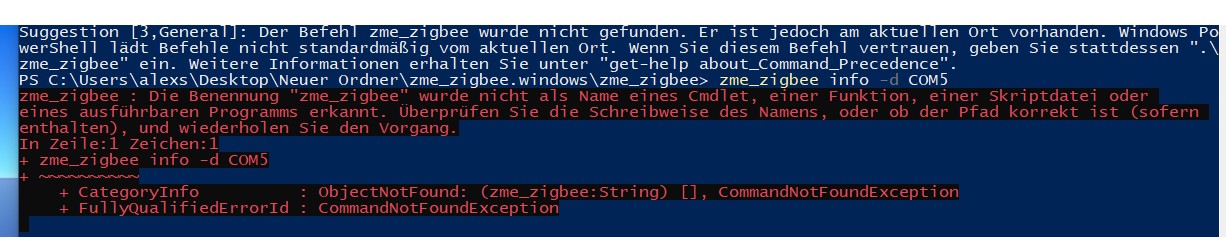

unter Ubuntu kommt: bash: ./zme_zigbee: cannot execute binary file: Exec format error
unter raspberryOS gehts auch nicht.
Ich lade die dateien runter und mache im Ordner zme_zigbee nen Terminal auf, gebe die befehle der Seite rein. NÖÖÖÖÖÖÖÖÖÖÖÖ.
kannst du bitte eine kurz anleitung sagen, die von zwave.me klappt ja scheinbar nicht.

Also egal was ich mache egal mit welchen OS klappt nicht. Kann ja eigentlich nur am Terminal liegen, aber ich lege die Ordner an, gehe in den zigbee Ordner wo dann der Ordner internal und die Datei ist, öffne da das Terminal Und das mit jeder Firmware aber nix passiert. Einmal hat er bei der BLE Firmware was angezeigt, aber von der ble zu zigbee geht’s nicht. Also ich hab einen überordnet, darin die 4 firmwares und die jeweiligen Tools in ihren Ordnern. So versteh ich das. Gibt es einen Trick mit dem Terminal aufmachen?
Also ich habe es jetzt nochmal auf einem windows11 Laptop probiert, selbes spiel. Egal was ich mache da passiert nichts. Entweder bin ich tatsächlich zu dumm oder da muss ein Defekt vorliegen.

halleluja!, ich habe es endlich geschafft, jetzt ist 7.4.2 drauf. Zum Erfolg geführt hat RaspberryOS in der 32bit version. nachdem ich mit dem kommando “file /bin/ls; file ./zme_zigbee” schlauer geworden bin das überall etwas mit der lib64 nicht übereinstimmte. bei RaspberryOS 32bit hat alles übereingestimmt und alles hat sofort funktioniert!
An sich wäre dieser Befehl in der Anleitung hilfreich damit man erstmal schauen kann ob alles zusammen passt. Naja man verschwendet ja gerne viele Stunden an Zeit.
