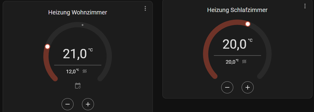

Optisch ist da kein großer Unterschied zwischen BT und der HA Karte die man mit AHC nutzen kann
Oder worum geht es dir?
Hi Flens,
ich gebe Dir Recht - sehen fast identisch aus - ABER - beim Better Thermostat kann wird die Externe Temperatur angezeigt und bei der HA-card die interne des Theromataten, die natürlich schwachsinnig ist… Wir reden natürlich über die IST-Temperatur…

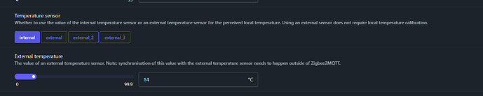

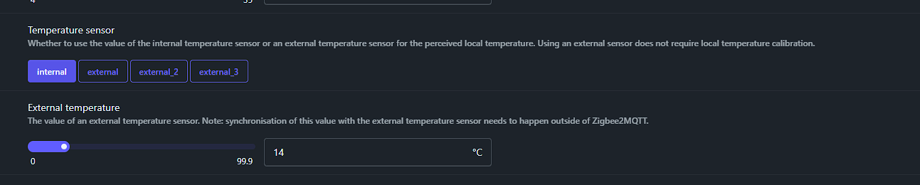

Die z.B von Better Thermostat? Ich habe auch den Sonoff TRVZB External Temperature Sensor Calibration (v1.0.1) Blueprint gefunden. Wie gehe ich das am besten vor?
Geht das?
So, ich habe eine Lösung gefunden - tasächlich die HA-Card, habe jetzt mit den Zigbee2Mqtt Einstellungen etwas gespielt. Die externen Sensoren dort eingestellt, External Temperature Sensor Calibration (v1.0.1) Blueprint eingestellt, entsprechende Einträge in der Configuration.yaml gesetzt. Dann in den Zeitplänen der TVRZB die Default-Werte (sozusagen als ECÖ-Temperatur) für die jeweiligen Räume gesetzt. Dann eine Automation erstellt, die Bewegungsabhängig von 8 bis 22 Uhr die Soll-Temperatur auf 22°C setzt und den Modus HEIZEN aktiviert. Sobald keine Bewegung mehr erkannt wird, wird in der Automation der Modus auf AUTO gesetzt und damit auf die Einstellungen der TVRZB referenziert. Die Ist-Temperatur der Standard Thermostat card, die angezeigt wird ist durch die Änderung im TRVZB unter Zigbee2Mqtt tatsächlich dann die Temperatur des externen Sensors. Damit wird das Thema geschlossen.
