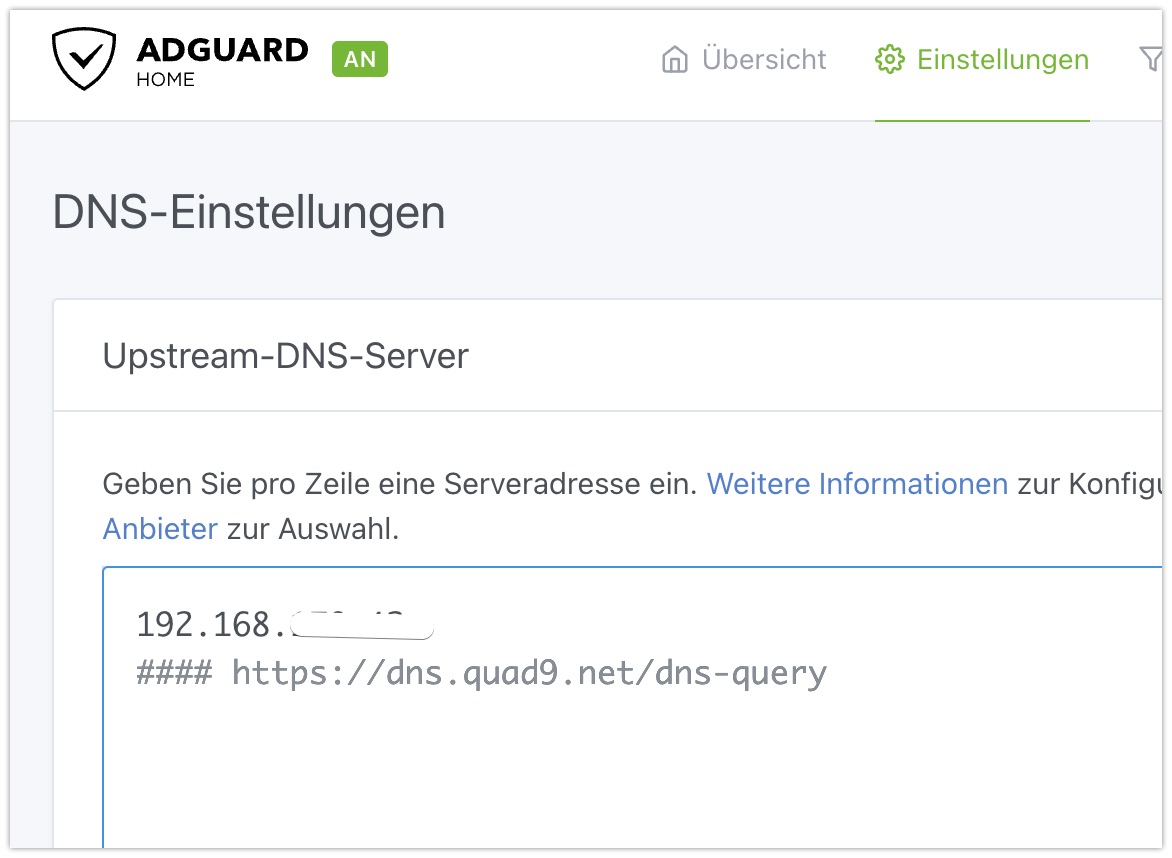

Du musst das hier auf Deine HA Installation umbiegen, sonst macht ADGUARD nicht viel.
Und hier auch… Die Adressen des DNS-Server müssen entsprechend geändert werden.

Wieso die Upstream Server auf einen DNS umbiegen, der auf den AdGuard zeigt?
Damit produziert man im besten Fall nen Loop.
Die Upstream Server können bleiben wie sie sind, wenn man nicht andere nutzen will oder z.B. unbound einsetzt.

Ich biege den auf HA um, anders geht es doch nicht, denke ich…

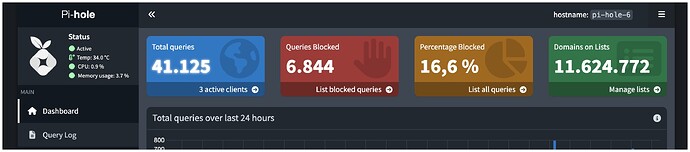

Because I can… :crazy_face: Filtern aber scheinbar beide etwas anderes. Sonst hätte Pi-hole ja 0%, oder rede ich es mir schön?
Natürlich geht es. Bei den Upstream Servern geht es darum, dass ein DNS die Anfrage überhaupt erst einmal auflöst.
PiHole oder AdGuard blocken dann entsprechend manche dieser Ergebnisse, basierend auf ihren Listen.
Man kann sie natürlich in Reihe schalten. Hat aber nur zeitliche Nachteile.
Offensichtlich. :wink: Das Filtern liegt ja an den verwendeten Listen. Hier verwendest Du vermutlich unterschiedliche. Sonst könnte das Ergebnis schwerlich abweichen.

Dann kam HA und ich habe durch “hit or miss” und viel GOOGLE Adguard zum laufen bekommen. Ich habe mich durch etliche Beispiele gehangelt und alles versucht bis es lief. Dann dachte ich mir “Du hast doch PROXMOX, da geht noch was…” und habe Pi-hole 6 beta installiert und sofort ans laufen gebracht.
Ich finde die Oberfläche ansprechender als Adguard, aber das ist ja nur Geschmachssache. Von Adguard habe ich mir mal ein paar lebenslange Lizenzen gegönnt und das läuft also auch noch auf meinen Geräten. Overkill? Keine Ahnung, läuft aber alles rund.
Merkliche Performanceverschlechterungen habe ich keine, also ab dafür. Identische Listen wird es wohl nicht geben und bei mir läuft es rund.
