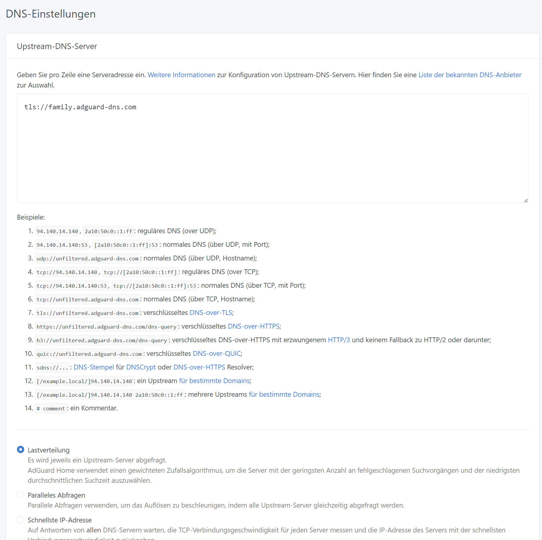

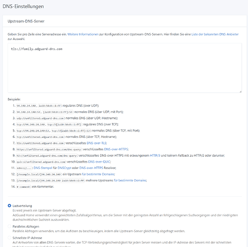

Upstream-DNS-Server

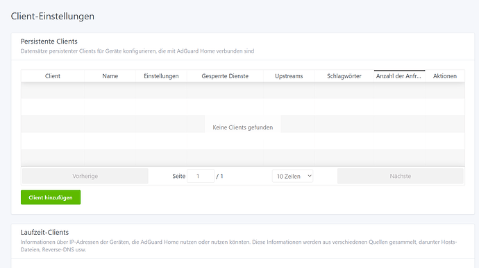

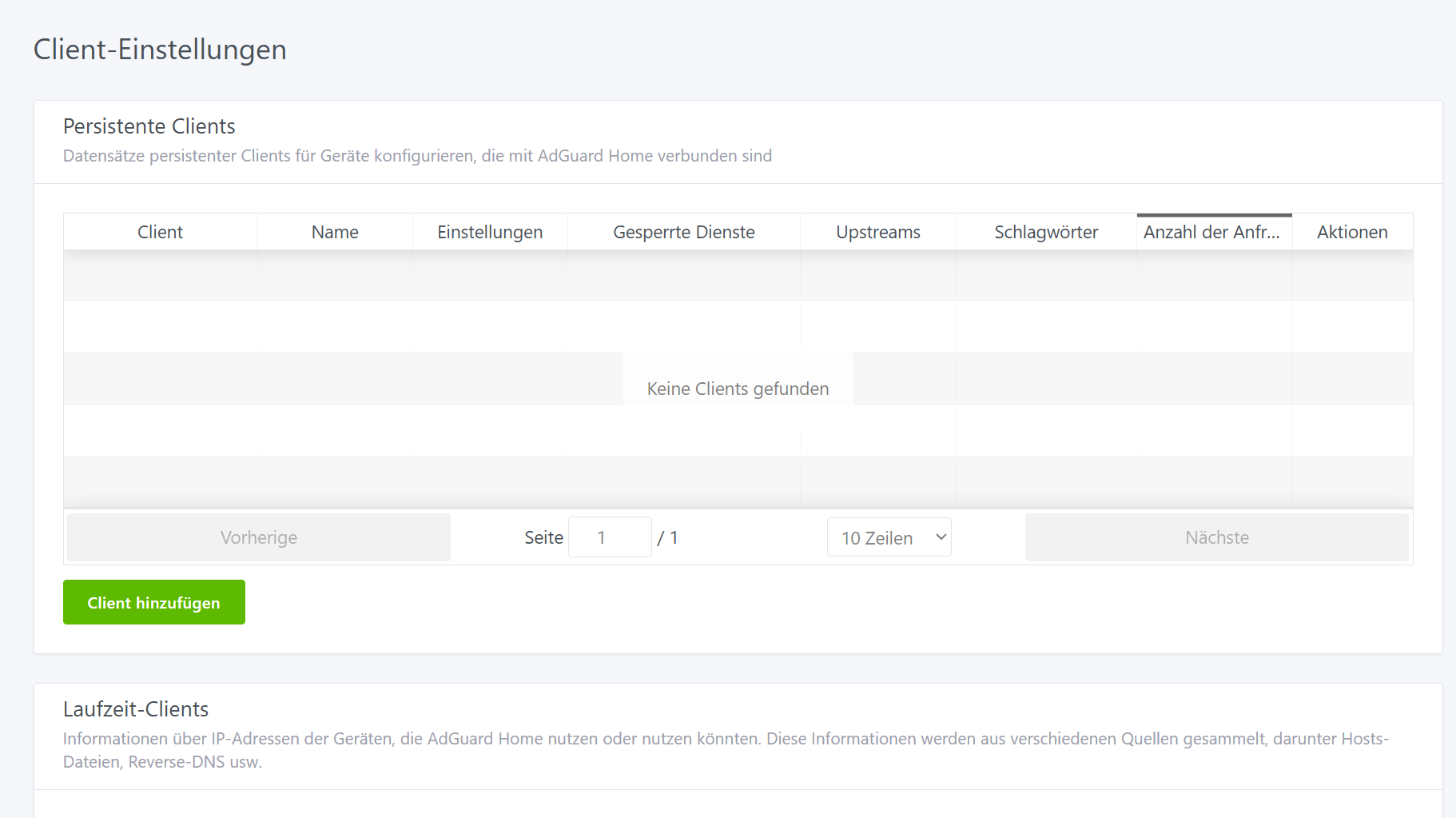

Client-Einstellungen

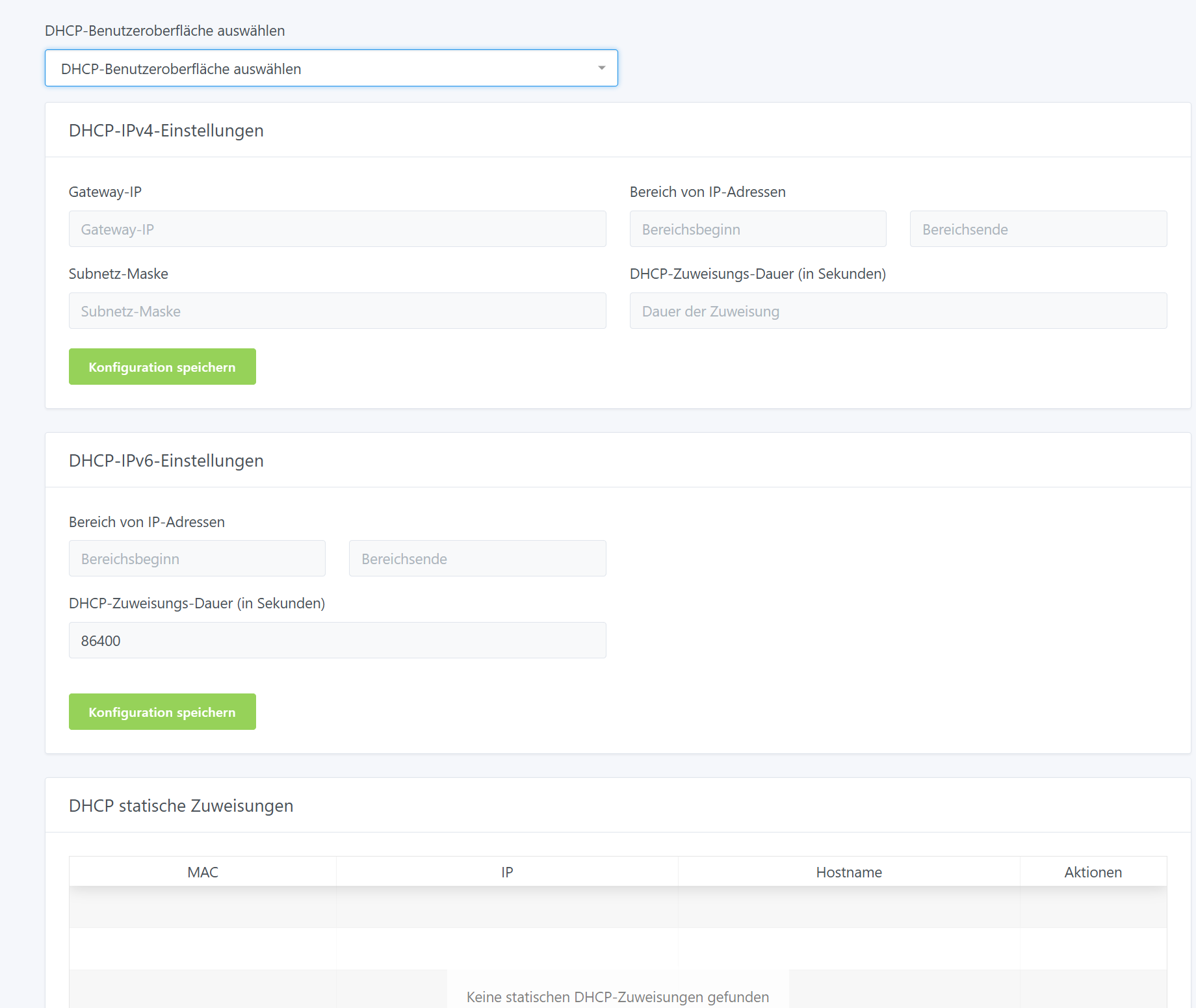

DHCP:

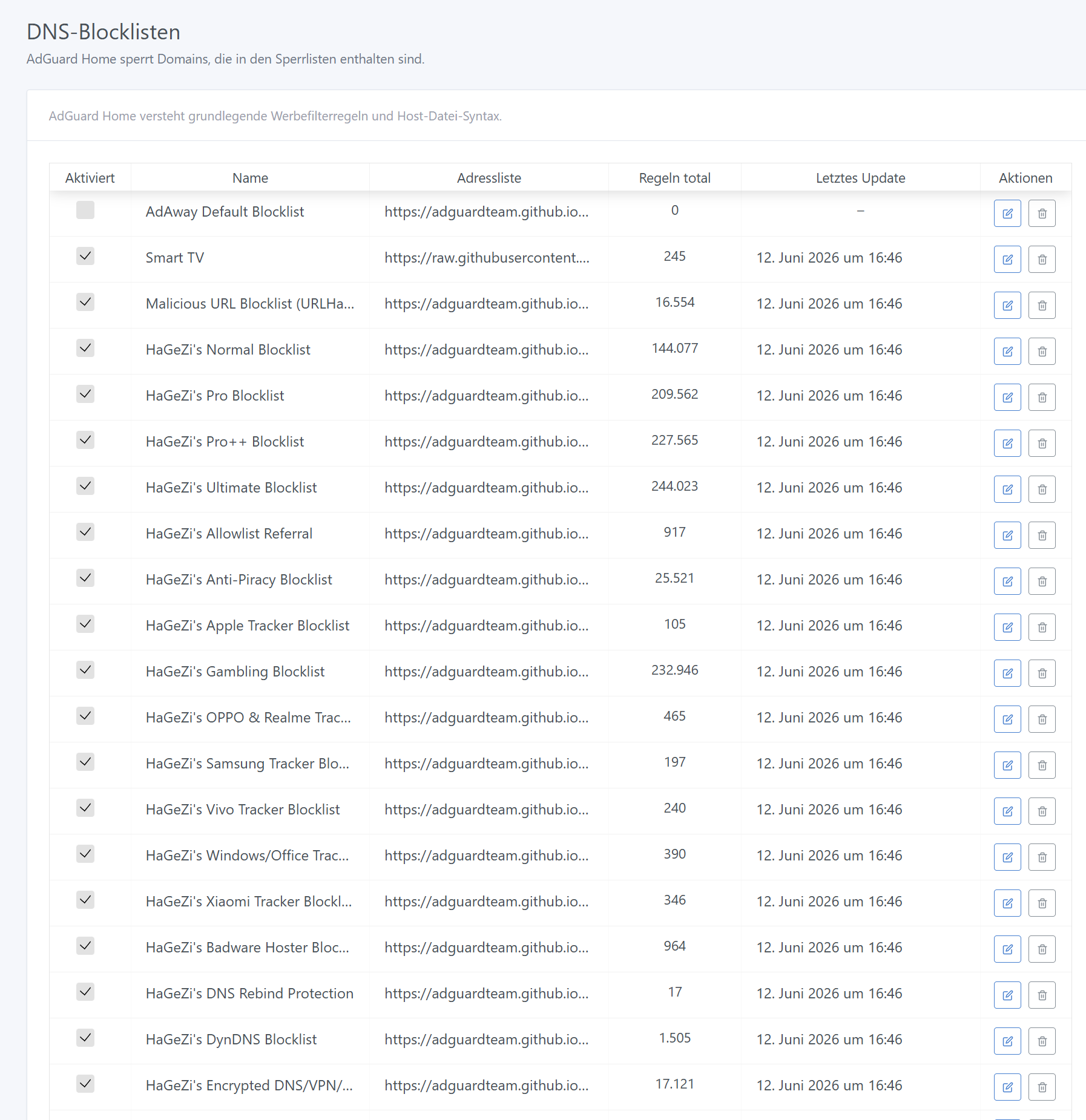

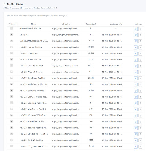

DNS-Blocklisten

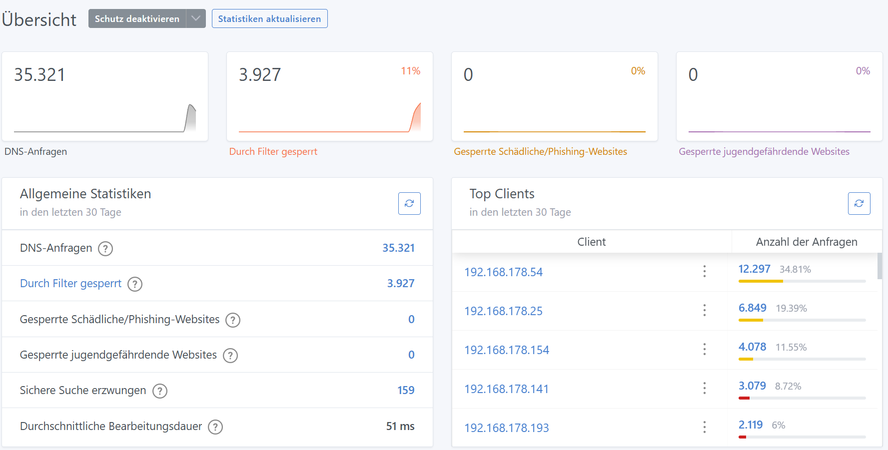

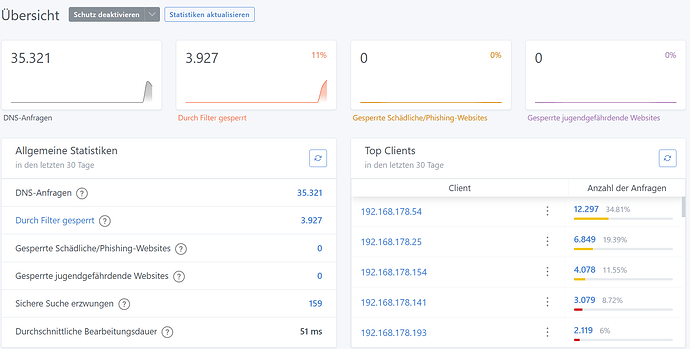

Dashboard
Werbung wird bereits ganz okay ausgeblendet - mir ist bewusst, dass es keine 100%-Abdeckung gibt und auch ein Wert von 20 % hilfreich sein kann.
Ich habe aber nun mehrere Fragen, wo ich auf euren Kenntnisstand setze.
  1. Obwohl ich bei DNS-Einstellungen einen familientauglichen DNS-Anbieter eingetragen habe und unter Blocklisten auch eine entsprechende Blockliste hinzugefügt habe, komme ich im Netzwerk weiterhin auf alle einschlägigen Adultcontentseiten. Auf der Übersicht des Dashboards werden 0 jugendgefährdende Seiten als geblockt angezeigt, obwohl ich alle gängigen Seiten testweise ansteuerte und am Besuch dieser nicht gehindert wurde.

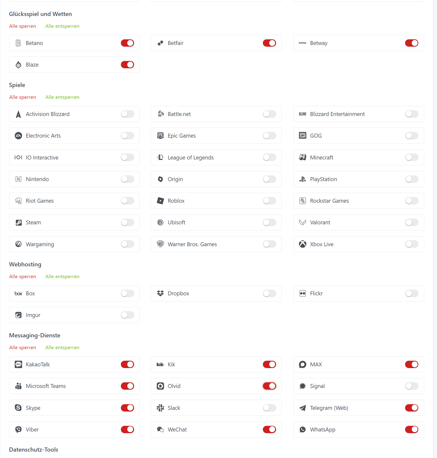

  2. Ebenfalls habe ich unter Filter - Gesperrte Dienste mehrere Anbieter zum Blocken ausgewählt. Dies scheint jedoch ebenfalls nicht zu funktionieren - die Dienste funktionieren weiterhin. Oder verstehe ich hier etwas falsch und es werden nut Tracking o.Ä. davon unterbunden?

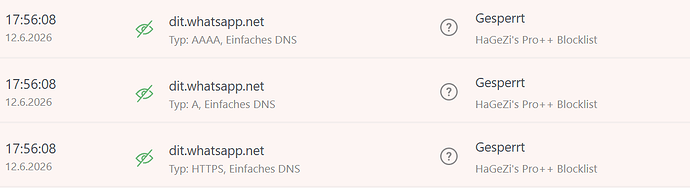

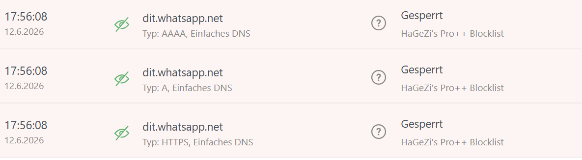

Im Protokoll taucht lediglich dieser Vermerk auf:
  1. Anzahl der eingetragenen Blocklidten:
    Gilt hier die Regel viel hilft viel, oder besser wenig auserlesene Filterlisten?

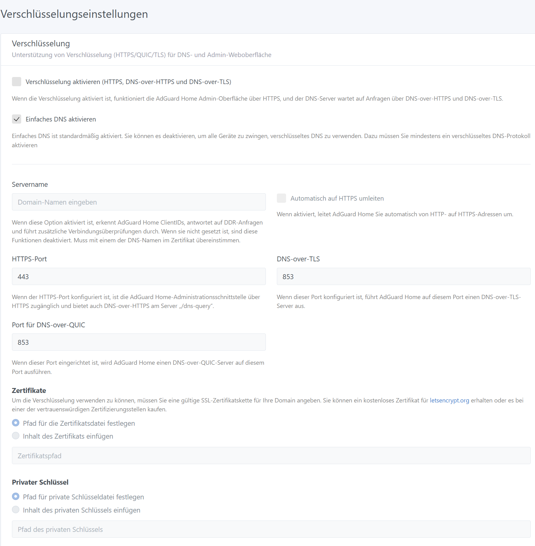

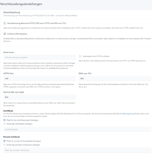

  2. Verschlüsselung:
    Ist diese empfehlenswert? Ich könnte theoretisch auf meinem Nas No-IP als DYN-DNS aufsetzen.

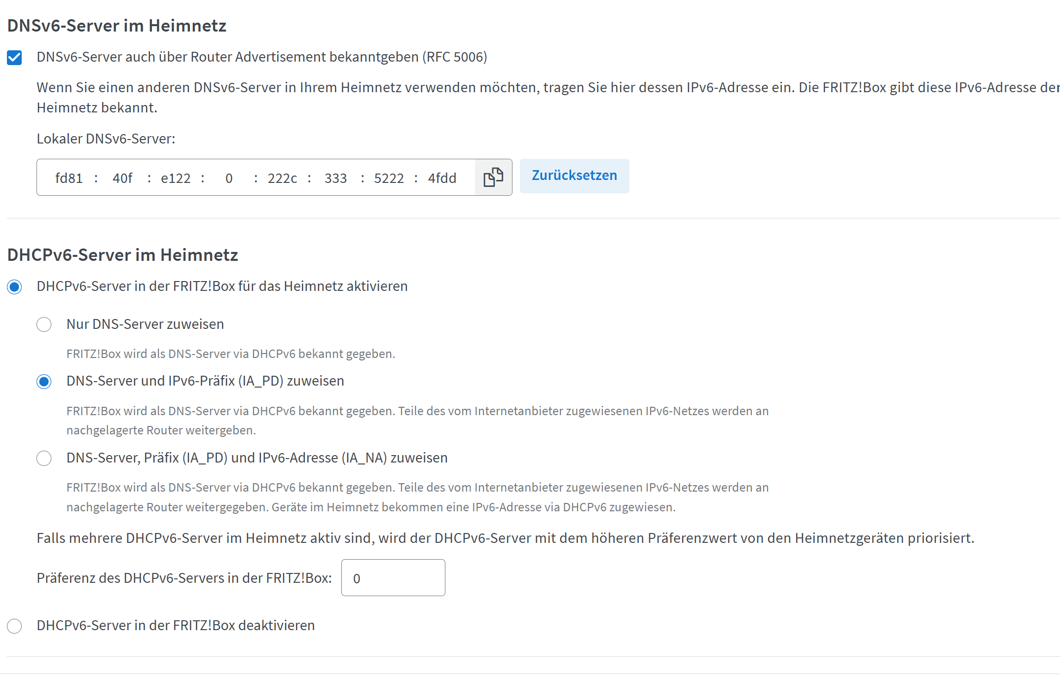

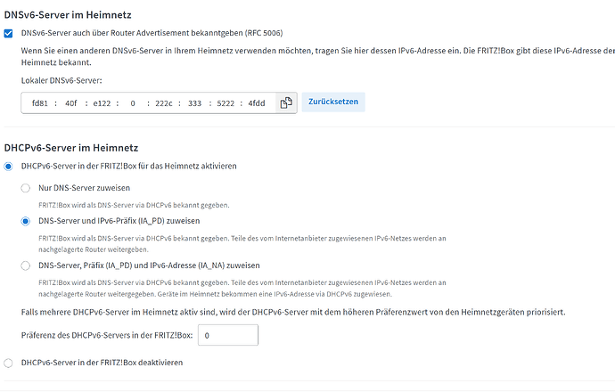

Wenn IPv6 auf der Fritzbox aktiviert ist, wird Adguard Home umgangen. Adguard muß auch für IPv6 auf der Fritzbox eingetragen werden.
Fritzbox > Netzwerk > IPv6
Unique local adress (ULA) immer zuweisen aktivieren und unter DNSv6 im Heimnetz > Lokaler DNSv6-Server die IPv6 Adresse von Adguard Home eintragen. Die Adresse steht in Adguard Home > Einrichtungsassistent. Die Adresse fängt zB. fd00: an.
Zum Schluß die Endgeräte kurz vom Netzwerk trennen oder etwas warten, bis sie das übernommen haben. Dann sollte es funktionieren.

Ich würde noch ein paar mehr Upstream Server eintragen. Für den Fall, das dein einziger mal Probleme hat.
Die Anzeige jugendgefährdende Websites hat nichts mit deinen Filterlisten zu tun. Das ist eine interne Einstellung von AH, die man selbst in den Einstellungen aktivieren muss.

Außerdem ist mir aufgefallen, dass du willkürlich Filterlisten aktiviert hast. Wo hast du dich denn dazu belesen? zB die Hagezi Filterliste Pro ist selbst schon in der Pro++ enthalten, diese wiederum ist in der Ultimate enthalten. Du hast hier also Filterlisten doppelt und dreifach an Start. Das kann sehr schnell kontra produktiv werden.
Das Motto viel hilft viel, geht hier eher nach hinten los.
Daher bitte auf der Hagezi GitHub Seite nachlesen, da steht alles beschrieben.
Bei Interesse kann ich dir auch gern meine verwendeten Filterlisten etc auflisten.
Listenthema hatten wir hier schon ein paar mal, z.B. hier

Zu IPv6: Ich habe hier nun diese fd82 xxxx IP von Adguard hinzugefügt und tata, die Schmuddelseiten sind geblockt - prima. Beim testen fiel mir allerdings auf, dass diese Seiten auch dann geblockt bleiben, wenn Adguard Home deaktivert bzw., wenn Adguard Home aktiviert ist, dort aber die Einstellungen für Jugendschutz nicht aktiviert wurden.
Liegt dies an der neuen IPv6 IP?
Nachtrag: Komisch - jetzt hat sich obig beschriebenes Problem wieder behoben - dafür sind bei aktiviertem Adguard Home mit den Jugendschutzfunktionen die Schmuddelseitchen wieder erreichbar. Habe nix geändert am Setting.
