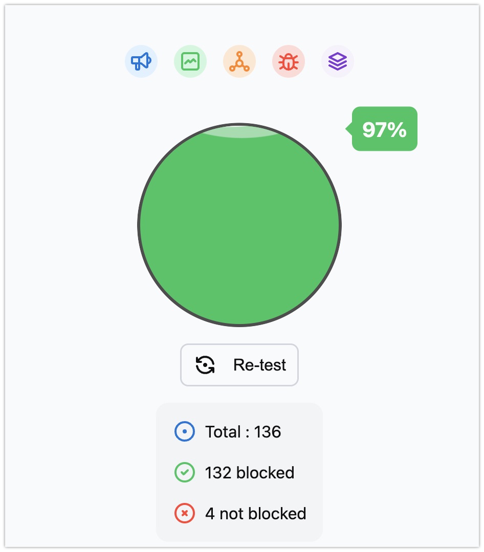

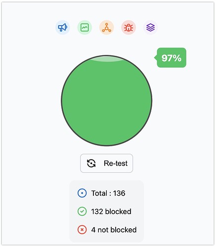

Ich habe sogar 99% auf Test Ad Block - Toolz
Im laufenden Betrieb liege ich bei knapp unter 20% über alle Devices.
Bei mir reicht es “nur” für 97%…
Dann blockst du nicht das richtige. Wobei “richtig” gibt es ja nicht.
