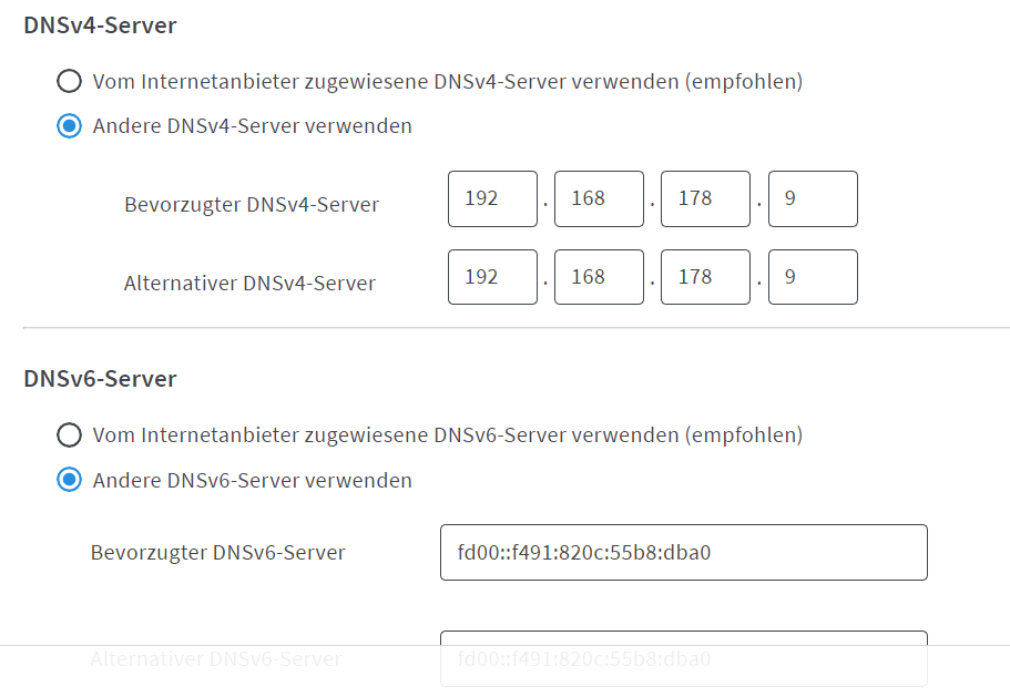

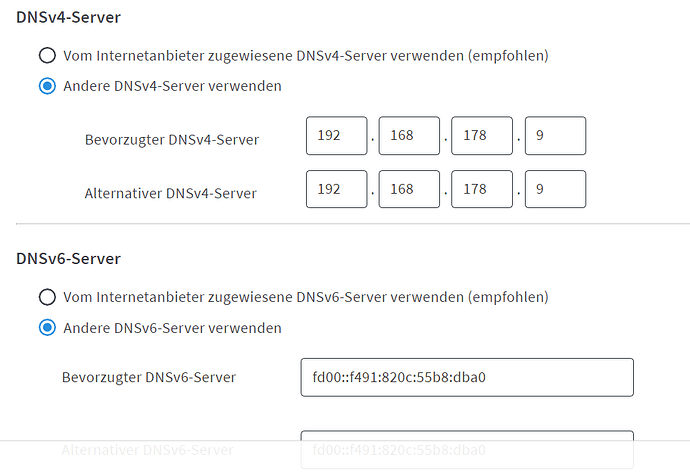

HA hat eine statische IP Adresse und ich habe in meiner FritzBox beide markierten IP Adressen als DNS Server angegeben.

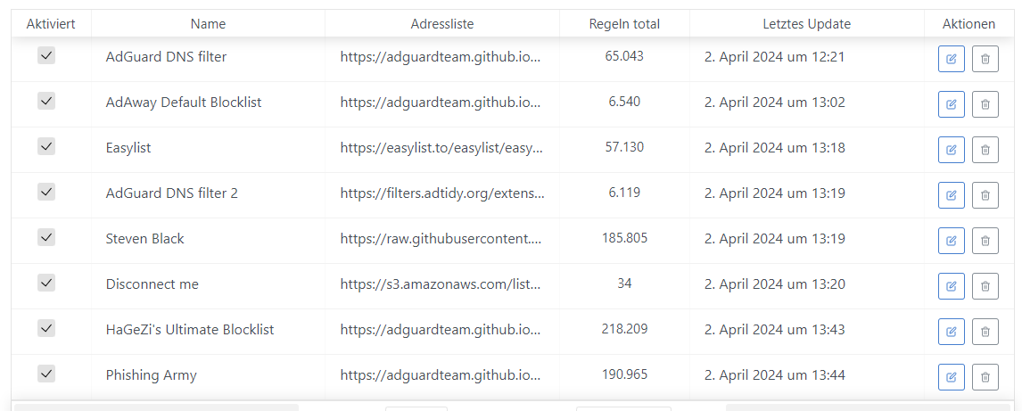

Ist das am Ende dann nur eine Frage der Filterlisten? Weil hier habe ich bereits einige hinzugefgügt, allerdings haben die an dem Ergebnis nichts geändert.
Gibt es hier evtl. bessere Listen?

Ich nutze ausschließlich die Listen von GitHub - hagezi/dns-blocklists: DNS-Blocklists: For a better internet - keep the internet clean! - Habe mit dem Macher auch viel Kontakt gehabt. Super Typ, extrem schnelle Reaktion und noch nie Probleme mit den Listen gehabt.
Er ist da sehr engagiert und möchte möglichst keine false positive auf den Listen.
Alle anderen Listen habe ich bei mir raus geschmissen.
Da ich aber gerade sehe, dass Du die Ultimate von Ihm, über den AdGuard Team Umweg, auch aktiviert hast, gehe ich sehr stark davon aus, dass Dein AdGuard nicht genutzt wird.

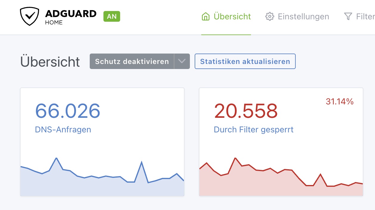

Ich komme mit deaktiviertem AdBlocker, nur durch die Hagezi Listen, auf 97%.
Bei mir liegt die rate gerade mal bei 0,75%, trotz rund 41 Mio Domains auf den Blocklisten.
In nackten Zahlen sind das aber rund 2.800 geblockete Domains bei rund 380.000 Anfragen pro 24h.
Die werden passen, da ein Großteil der Domainabfragen interne Hosts sindm rund 300.000 davon machen alleine Observium und Grafana bei mir aus.

Aktiviere mal erst alle Listen, die AdGuard selber schon bereits stellt und dann kannst bei Bedarf noch weitere aus dem Netz zufügen.

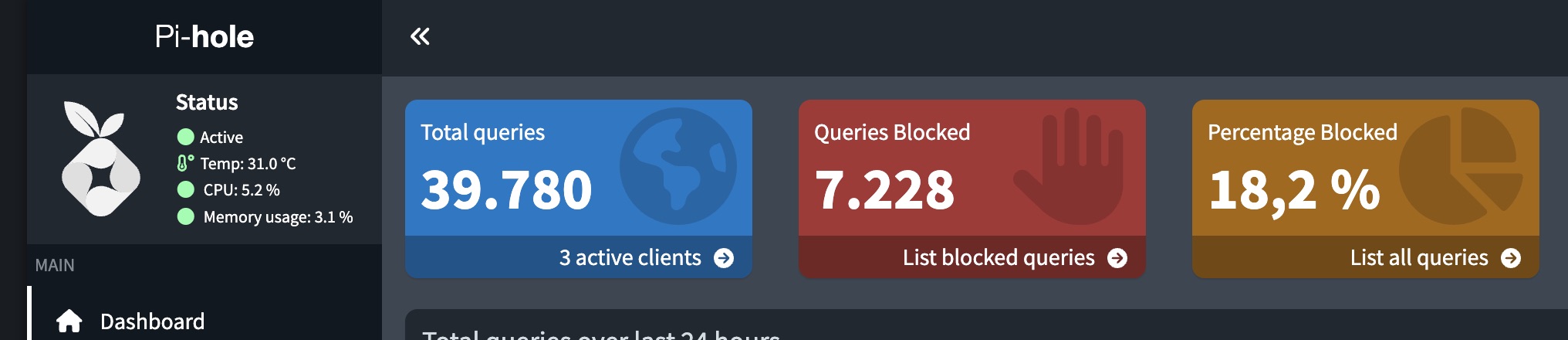

Da stimmt wohl etwas nicht bei Dir. Dank PROXMOX schicke ich alles auch über Pi-hole und da wird auch noch anständig aussortiert…

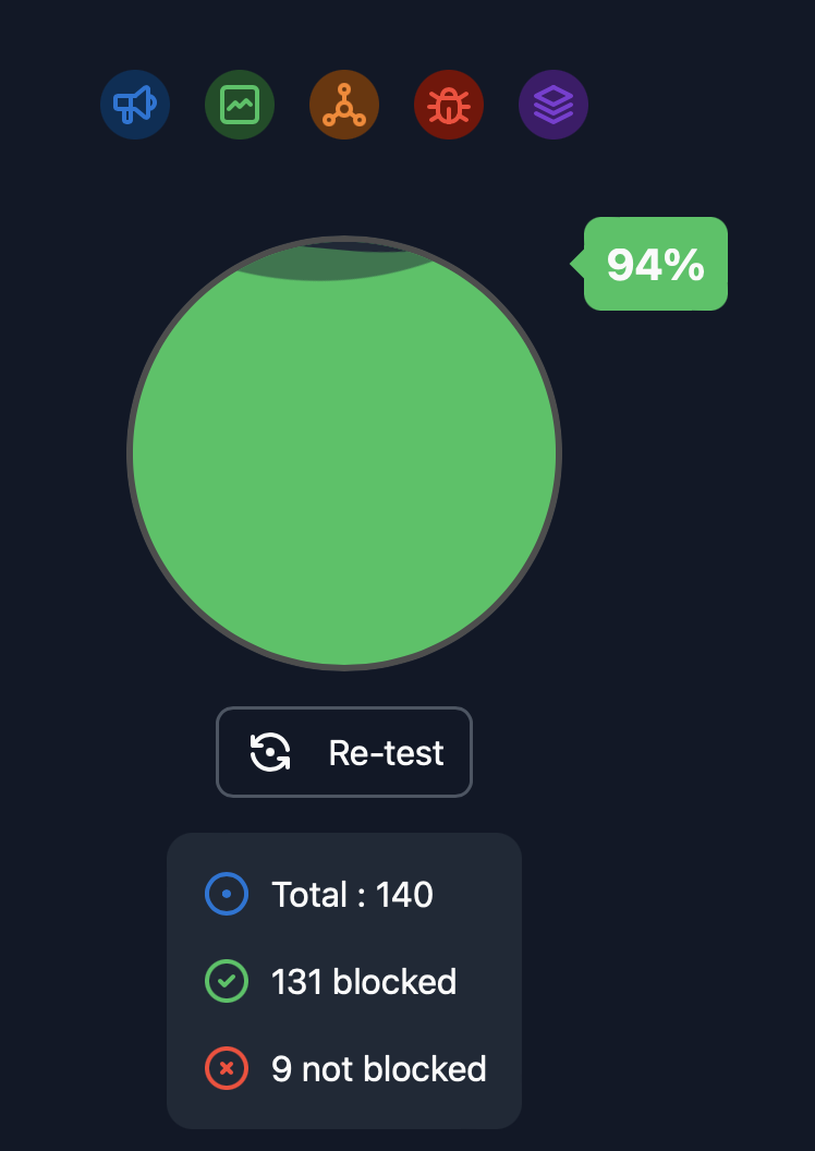

Nachdem ich den Rechner hochgefahren habe, um eure Lösungsansätze zu versuchen, hatte ich bei dem Test 95 % bei 133 geblockten Seiten von 140.
Die restlichen 5 % werden an den verwendeten Listen liegen.
Was mir jedoch aufgefallen ist, mein Desktop PC, statische IP, angeschlossen über LAN, erreicht besagte 95 %.
Mein Arbeitslaptop, gestellt von meinem Arbeitgeber, verbunden über DHCP, per WLAN, erreicht nur 6 % bis 7 %.
Wenn ich ihn per LAN anschließe, kommt dieser ebenfalls auf 95 %.
Mein Smartphone, ebenfalls DHCP, erreicht 95 %, jedoch nur, wenn ich das VPN ausschalte. Mit VPN (Nord VPN) variieren die Ergebnisse zwischen 6 % und 35 %.
Wenn ich mein Smartphone mit meinem 5 GHz WLAN verbinde, erreiche ich sogar 96 %. Da wird dann eine Seite mehr geblockt.

Hi, hast du wie @tarag schon schrieb den DNS-Server an den beiden Stellen angepasst?
Heimnetz/Netzwerk → Netzwerkeinstellungen → IPv4-Einstellungen
und
Internet/Zugangsdaten → DNS-Server → DNSv4-Server
Nach der Änderung am besten den Router neu starten oder vielleicht reicht auch DSL neu verbinden.

PS: Dank stark funkender Samsung-TV hab ich 30.000 DNS-Anfragen in 24 h und geblockt werden knapp 60 % (Samsung-TV: >12.000 von 15.000 geblockt)

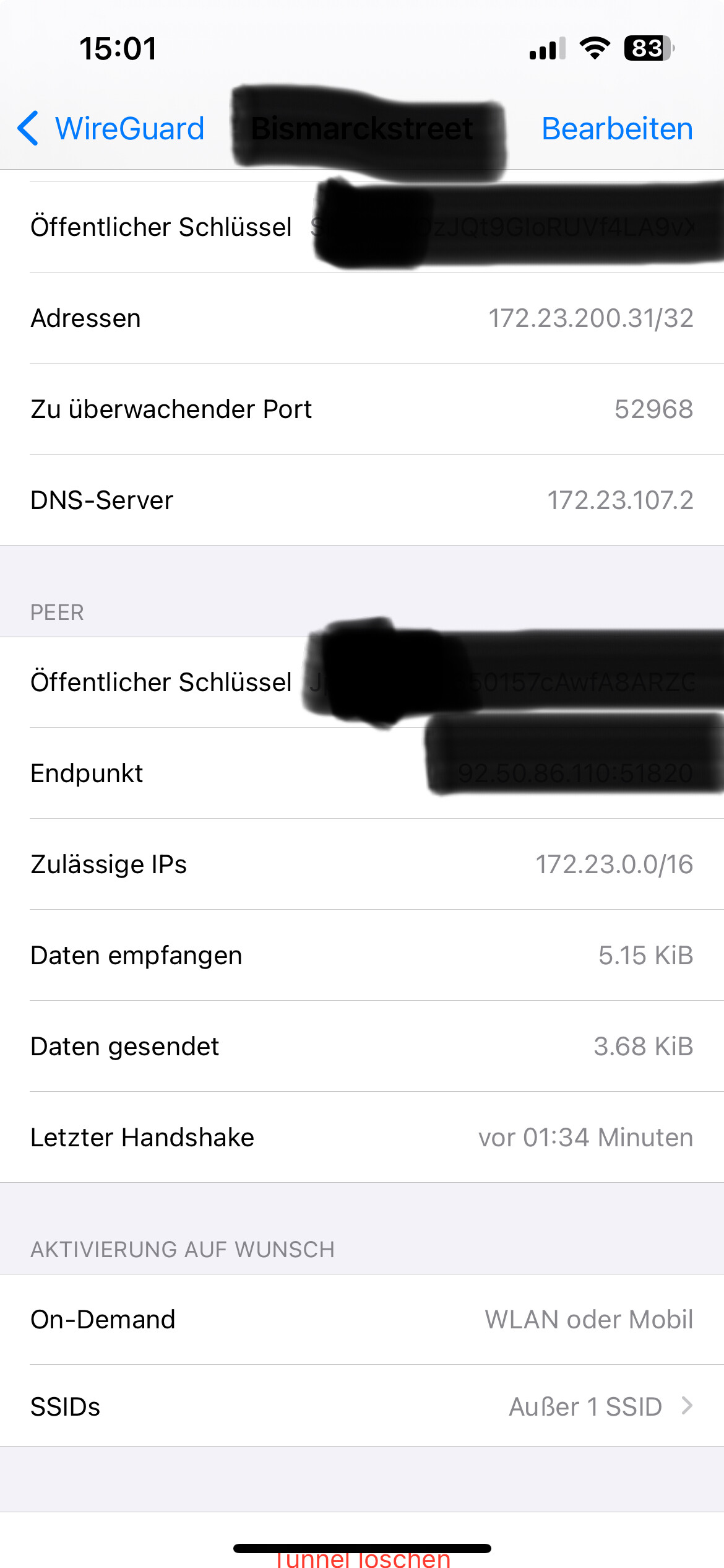

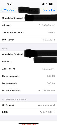

Kommt ein bisschen darauf an. :wink: Ich nutze Wireguard und habe es so eingestellt, dass es nach Hause verbindet und auch unterwegs meinen lokalen AdGuard als DNS.

Edit: Ja, der DNS Server ist an beiden Stellen in der Fritzbox eingetragen.
Aktiviere nicht blind unzählige Listen. :wink: Schau bei hagezi rein. Je nachdem wie viel Du blocken willst, reicht Dir schon eine Liste.

Zudem würde ich ich alle Liste aus AdGuard rauswerfen und nur erst mal nur die AdGuard eigenen aktivieren, erst mal nur die aus dem Block “Allgemeine”, die haben schon einen guten Schutz.
Wenn das funktioniert, kannst später immer noch weitere dazu nehmen.

In der Wireguard Verbindung den Nameserver auf die Adguard Adresse geändert?
Richtig. Alles an 172.23/16 wird durch den Wireguard Tunnel gejagt.
172.23.107.2 ist in der config als VPN angegeben.
Verbindung ist auf on Demand und der Keep alive deaktiviert. Das heimische WLAN ist als Ausnahme definiert.
Funktioniert absolut problemlos. Selbst mit offenen WLAN, die erst eine Bestätigung auf der landing Page wollen. Und umgeht z.B. auf Arbeit aus versehen auch noch die Seitenblocker.
