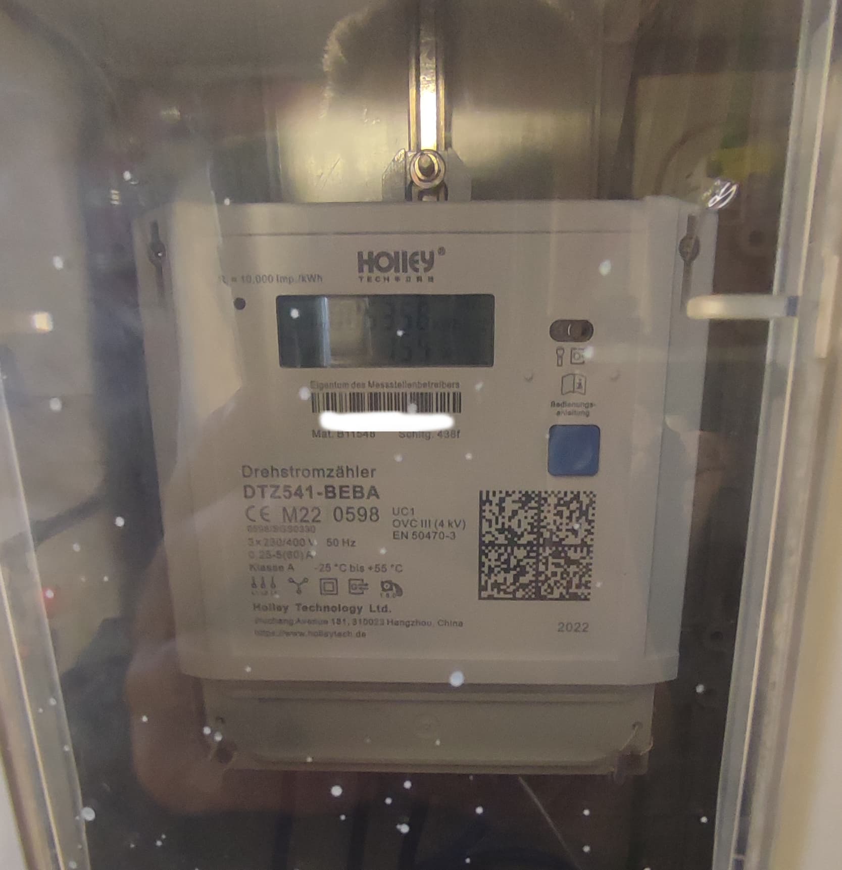

nachdem ich das mit dem Gaszähler hinbekommen habe, würde ich gerne auch meinen Stromzähler auslesen. Aber ich komme gar nicht heran, weil der in einem verplombten Kasten ist.

Ist es ok, dass mir der Zugang durch diesen Kasten verwehrt wird bzw. könnte ich vom Netzbetreiber fordern, dass das technisch anders gelöst wird, so dass ich zumindest einen Lesekopf anbringen kann?

Du kannst einen Elektriker deines Vertrauens (der auch eine Zulassung beim ortsansässigen EVU hat) beauftragen, deinen Zählerschrank gegen ein aktuelles Modell zu wechseln. Ist nicht billig.
Du könntest dir aber auch einen Hutschienenzähler neben den Sicherungen einsetzen lassen, der dann in die Steigeleitung eingebunden wird, Ist günstiger, macht aber nicht jeder Elektriker. Es kann sein, dass der dir sagt: wenn dort eine Veränderung durchgeführt wird, dann nur nach aktueller TAB.
Würde erst einmal gucken, ob der Zähler die optische Übertragung über einen Ausleser überhaupt unterstützt. Sehe bei deinem Zähler gar keine Option dafür.
Rechts oben ist die optische Schnittstelle

Bei der Art eine “Zähler-/Verteilerkastens”: Nein
Die Möglichkeit eines kompl. neuen Zählerschrankes, der dann durch einen beim Netzbetreiber zugelassenen Elektriker installiert und angeschlossen werden muss, hatte @Radiocarbonat ja bereits erwähnt und das das keine günstige Sache wird ja auch. Trotzdem würde ich mal bei dem zuständigen Netzbetreiber nachfragen ob der für Dich nicht ggf. eine günstige Lösung parat hat. Letztendlich geht ja ja nur darum auf dem Zähler einen IR-Lesekopf zu montieren und dessen Kabel nach außen zu führen. Das ist vom Aufwand her natürlich eine Kleinigkeit, nur das Du - aufgrund der Verplombung - das nicht selber machen kannst und darfst.
