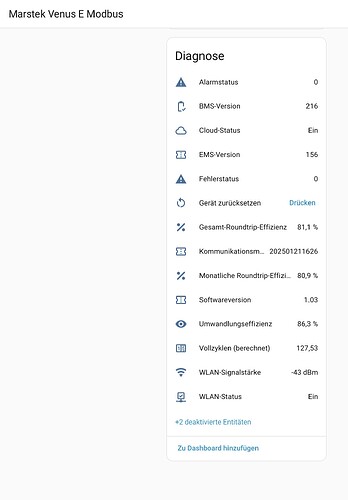

Hast Du schon einen passenden Wifi Modbus TCP Adapter wie den Elfin EW11 in der Viper Integration beschrieben am Laufen? Falls Nein, hast Du noch einen weiteren/weiten Weg und benötigst ggf. auch Lötkenntnisse.
Hm, wie du siehst, steht die Verbindung zum Modbus bereits und das Addon läuft.
Ich weiß nur nicht, was ich wo in der App und im Addon einstellen muss, damit ich die Einspeisung regeln kann.

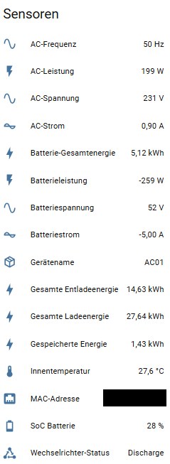

Sensorwerte kommen zumindest:
Wobei ich eine Verlustleistung von 60 Watt schon sehr stattlich finde.

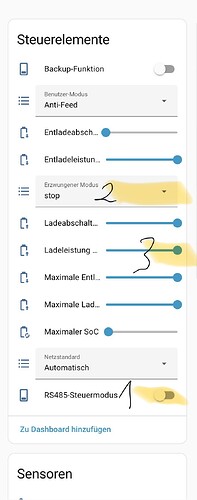

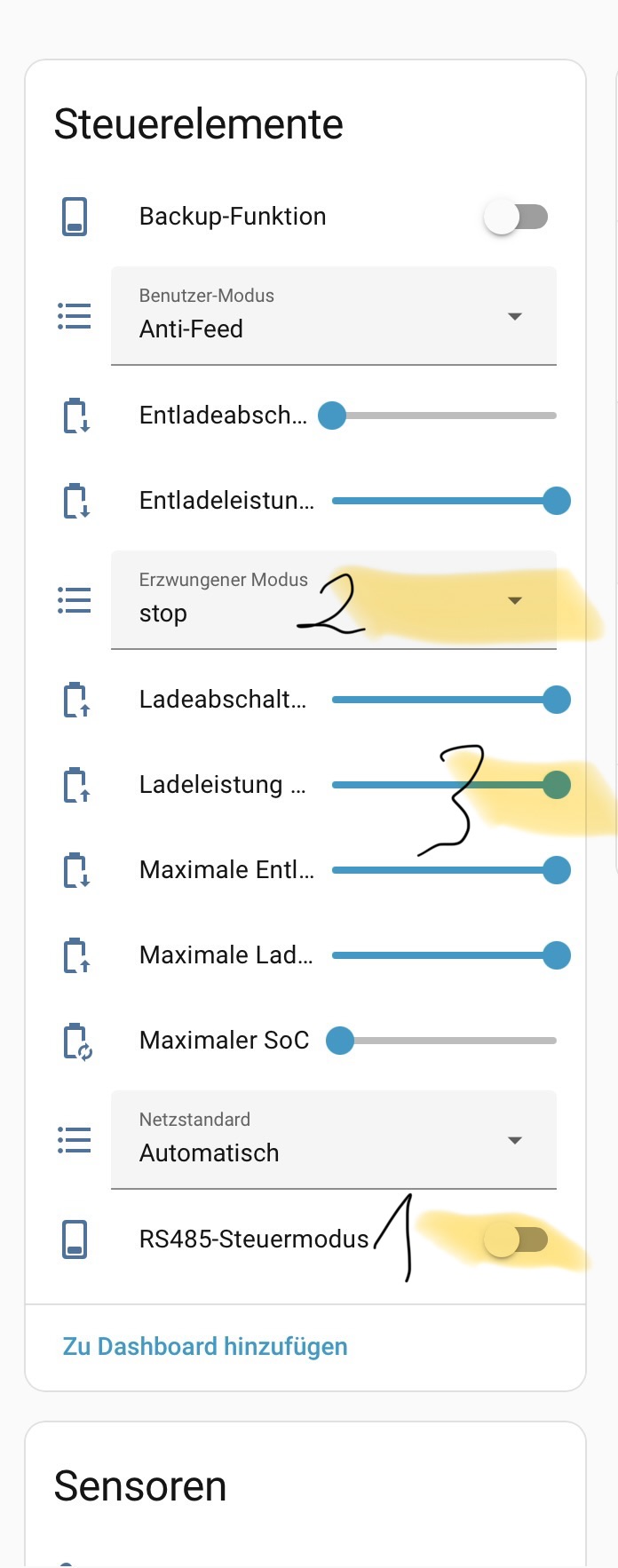

Es benötigt nur die Viper Integration zum Steuern aus HA - dazu über z.B. Automationen:
  1. Steuermodus Ein (Setzt solange den Benutzermodus Anti Feed ausser Kraft)
  2. Laden, oder Entladen, oder Stop
  3. Leistung einstellen

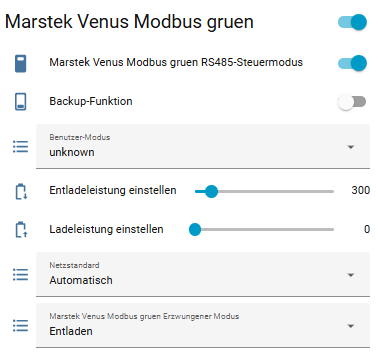

Also bei mir ist jetzt nach langem ausprobieren und einer leider wieder viel zu ungenauen Steuerung, ( Musste erst wieder abspecken, da es zu viel war um zu kontrollieren was passiert) der Knoten doch geplatzt. Die Modbus TCP Integration funktioniert ohne irgendwelche Adapter. Nur ins Netz hängen und die richtige Adresse wählen. Bei der Steuerung wurde es ein wenig kniffliger, da ich nicht wusste welche Angezeigten Sensoren was steuern und vor allem wie. Im Moment sieht es sehr gut aus und die Einfache Steuerung tut was sie soll. Definitiv müssen die TCP lokal Steuerung ausgeschaltet werden, da dies nur zu Problemen führt. Ich habe die App ebenfalls wieder deaktiviert und nun läuft es.
