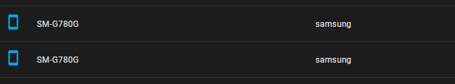

Wenn ich beide Handys aus der Integration Mobile App werfe und dann die App am Handy 1x starte, schaut es auf jeden Fall so aus:
Somit kann ich tatsächlich in der Automation nur eine Mobile App auswählen, auch wenn ich in der Integration den Namen nachträglich ändere. Ich hoffe es klappt, dann beim Einrichten der App, wenn man dort den Namen des Geräts verändert.
