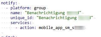

Ich hatte auch immer wieder dieses Problem, da ich öfter mein Smartphone wechsel. Ich habe dies wie folgt gelöst:
In der configuration.yaml habe ich folgende Konfiguration hinzugefügt:
Diesen Namen verwende ich nun in allen Benachrichtigungen.
Wenn ich nun ein neues Smartphone habe, ändere ich nur den Eintrag in der configuration.yaml (action) starte HA neu und alles ist gut.
