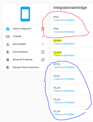

Integration "Mobile-App" zeigt Handy doppel und 3-fach an

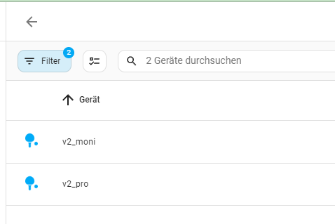

meine Frau und ich verwenden identische Handys und zwar das vernee V2pro.
Bei meiner Frau funktioniert alles gut Entität ist “V2 Moni”

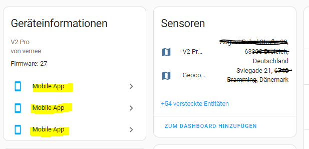

bei mir wird das Handy 2 oder manchmal auch 3x angezeigt
Das Handy hat dadurch auch keine eindeutige location …
Die doppelten Einträge zu löschen habe ich schon versucht, geht aber irgendwie nicht.
Am liebsten würde ich meinem Handy einen ganz neuen Namen geben und diese alten Einträge komplett los werden oder gibt es einen besseren Tipp?

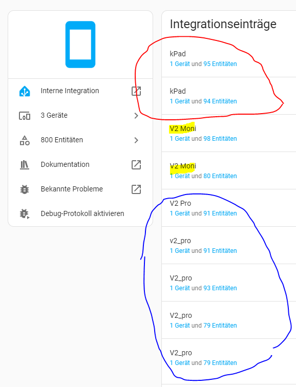

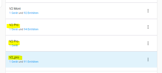

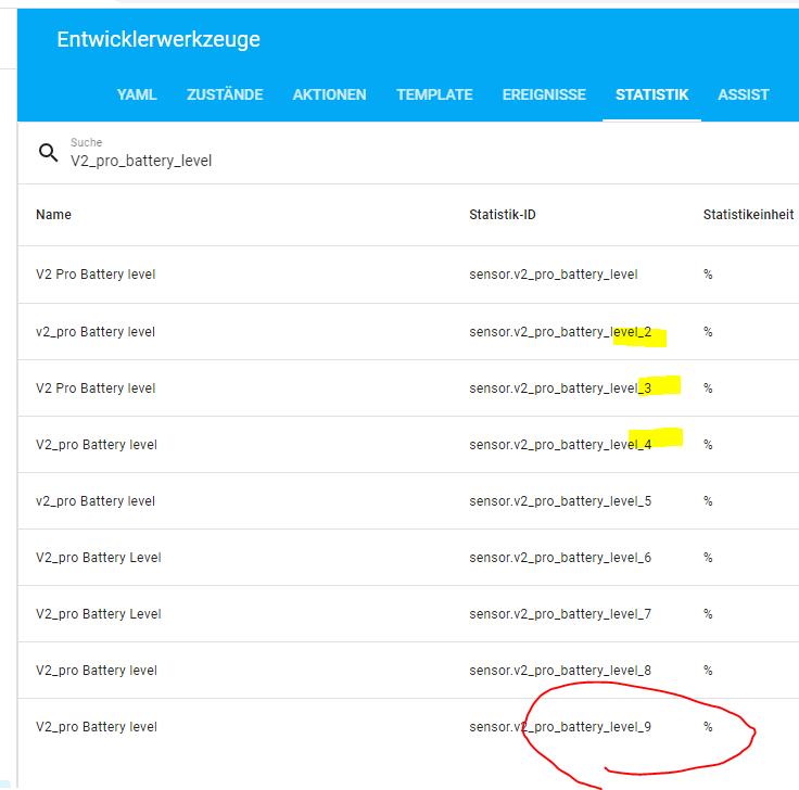

inzwischen ist mein Handy 9x gelistet und jede Entität auch 9x …
als Beispiel mal der Batteriestand …
dadurch funktionieren meine Automatisierungen, die mit dem Hand im Zusammenhang stehen leider auch nicht mehr.
kann man die doppelten Einträge denn nicht irgendwie löschen?

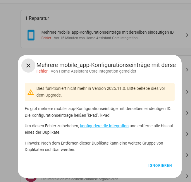

Schau mal in der Fritzbox ob da dein Handy auch 9x drin ist mit unterschiedlichen IPs. Falls ja, dort dann die falschen/alten 8 raus löschen und in der Fritzbox Integration auf aufräumen klicken
Ich würde noch mal die Companion-App von beiden Smartphones deinstallieren, dann die Geräte aus der Mobile App Integration in HA löschen und die Entitäten kontrollieren, ob noch Überreste vorhanden sind; auch löschen.
Danach dann das HA System neu starten.
Und dann die Companion-App wieder installieren.

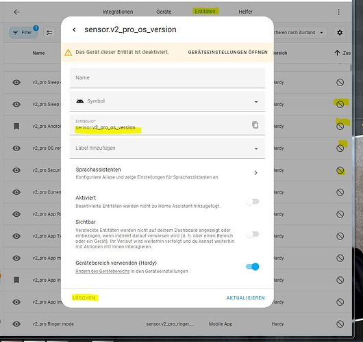

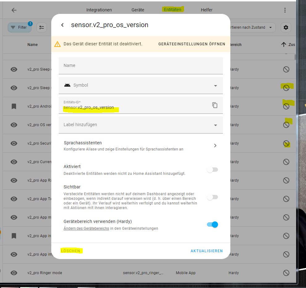

jetzt gibt es aber immer noch eine lange Liste alter verwaister Entitäten von diesen verschwundenen Geräten, die sich nicht löschen lassen
keine Ahnung, wie ich die jetzt noch loswerde …

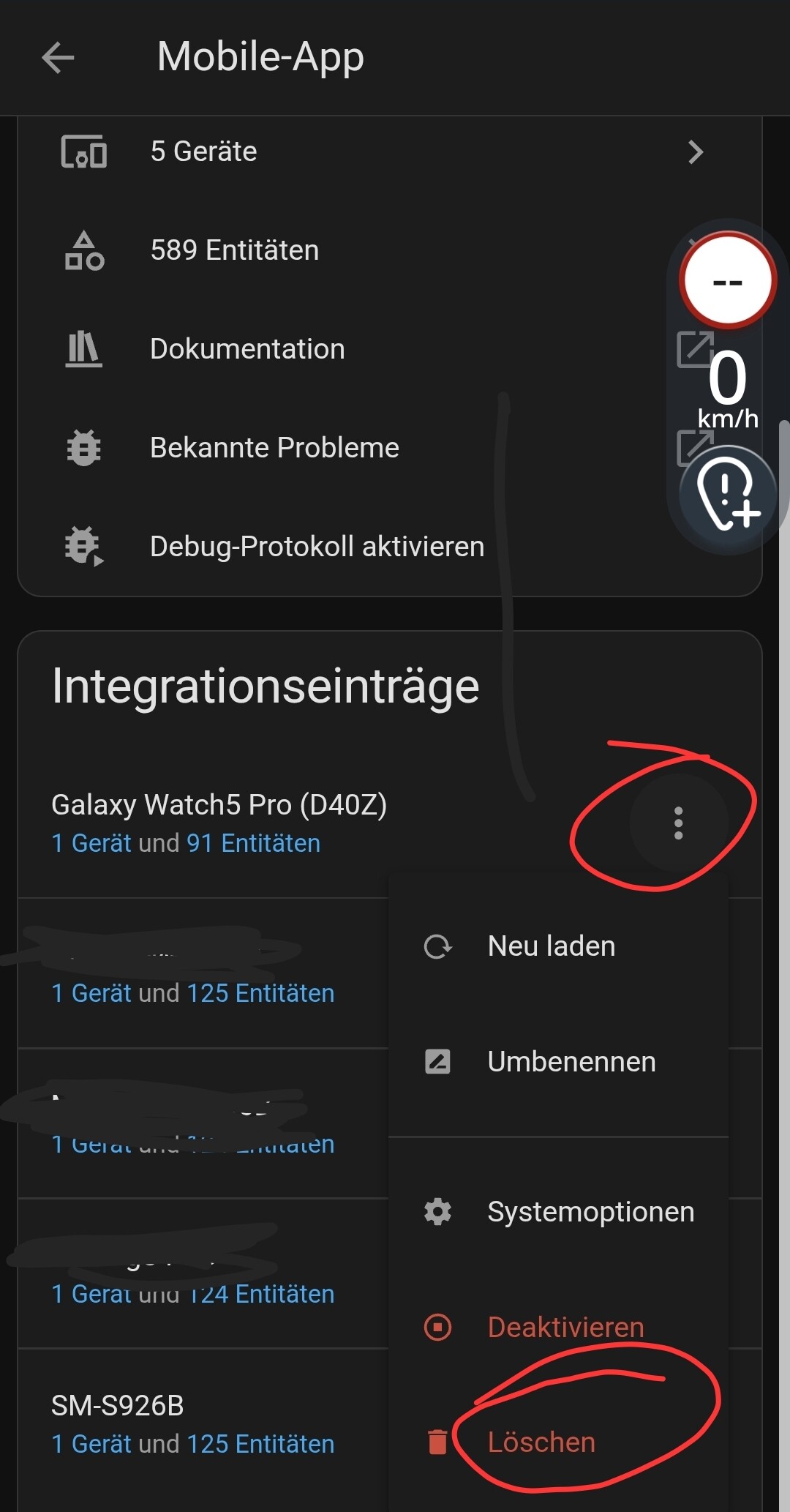

Geh mal auf die Integration Mobile App und da kannst du das Gerät mit seinen Entitäten normal entfernen
das habe ich ja schon hinter mir, alle Geräte sind dort bereits entfernt was dazu geführt hat, das die Integration gar nicht mehr vorhanden/angezeigt wird.
Was übrig geblieben ist sind diese verwaisten Entitäten…
Dann probiere mal spook und watchman aus (Videos von Simon dazu anschauen). Damit kann man auch verwaiste Entitäten finden und löschen

Ich habe nur 3 Android Geräte, aber in der Liste stehen sehr viel mehr, was mich irritiert…
In der Integration kannst du dir hinten über die 3 Punkte löschen
Ich würde empfehlen die App auf allen Geräten zu löschen und alle Einträge in der Integration zu löschen. Dann die mobilen Geräte neu starten und die App wieder installieren.
