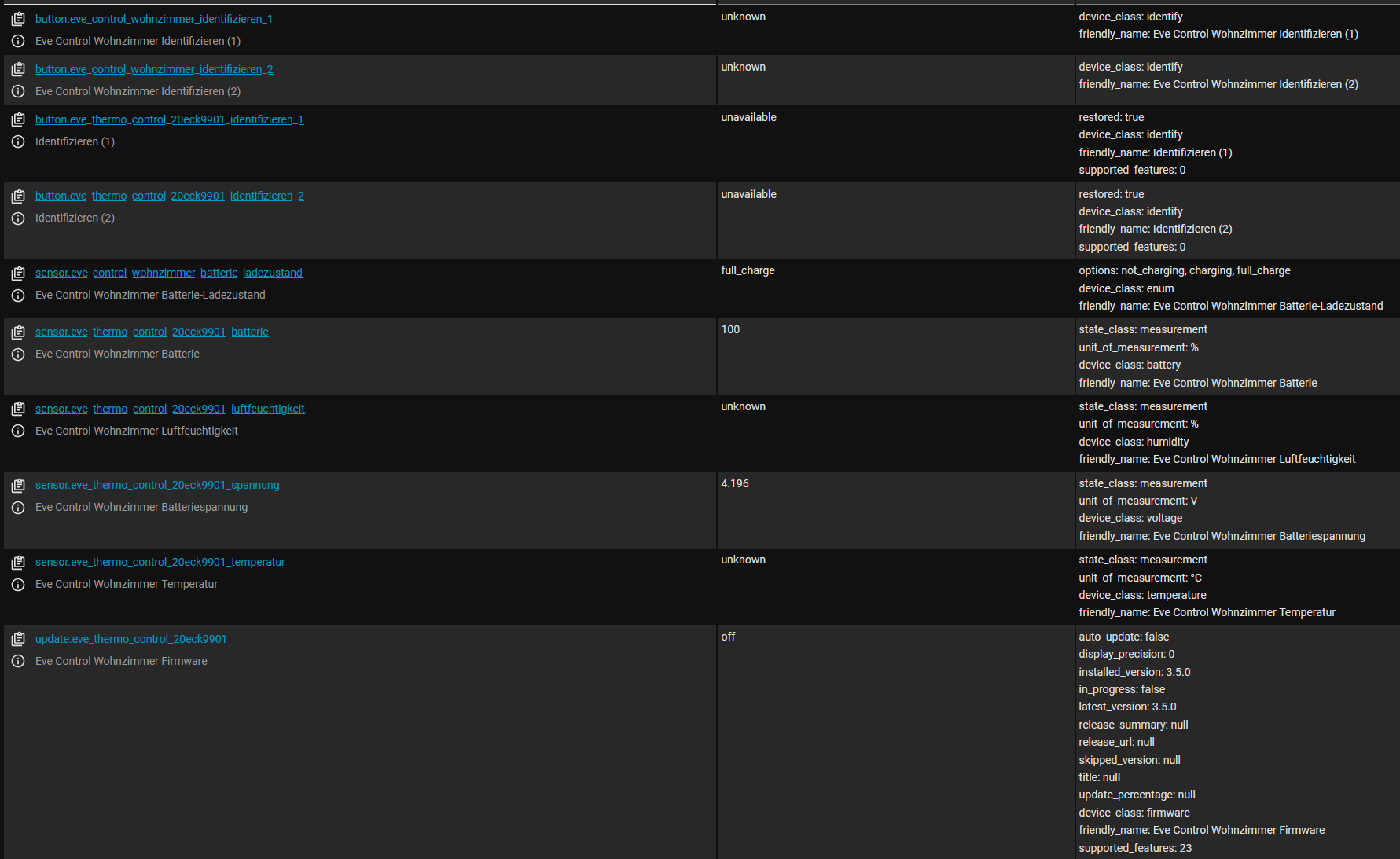

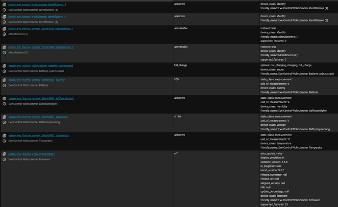

Nun würde ich mit noch weiter dran setzen. Ich habe einen EVE Thermo Control, der ext. Temperatur im Raum misst und gleichzeitig ist es hier möglich die Soll Temperatur an dieser Stelle hoch und runter zu schalten. Hast du hier Ansätze, wie ich den zusätzlich einbauen könnte? Da fehlts mir gerade dran, da ich zum einen die Temp als Solltemp nehmen möchte, und zum anderen über das Gerät diese steuern möchte.
Ist der in HA eingebunden und welche Entities werden geliefert?
ja das ganze habe ich schon in HA eingebunden und folgende Entities stehen zur Verfügung. Denke Temp ist die interessante.
Interessant, danke.
Was mich wundert ist, daß Temperatur und andere Sensoren unknown/unavailable sind. Damit läßt sich schlecht arbeiten.
Läßt sich hier eine relevante Aktion ausführen und bewirkt diese auch etwas?

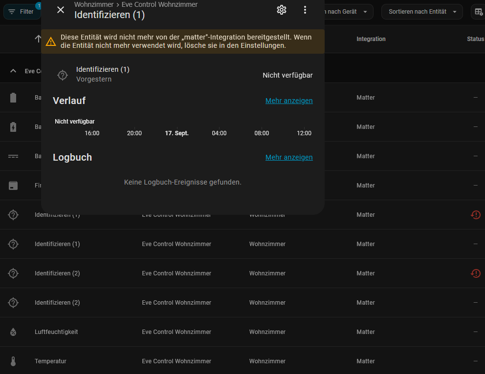

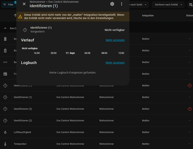

mich wundert auch, dass die identifiezieren Sachen sogar 2x da sind.
wobei bei den Entitien auch bei einem parr eine Fehlermeldung steht. Weiß nicht waarum es den doppelt gibt. Temp wird jetzt vernünftig angeziegt. Ist die aktuelle Raumtemp. Die war vorhin unknown, da die Batterie des Geräts leer war.
Und Ausführen geht identifizieren nicht, da es dies nicht zur Auswahl gibt
