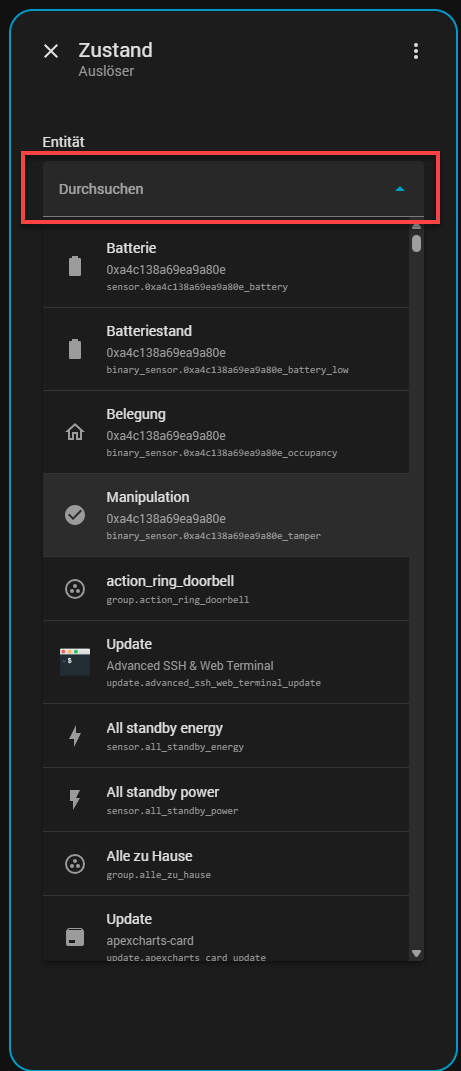

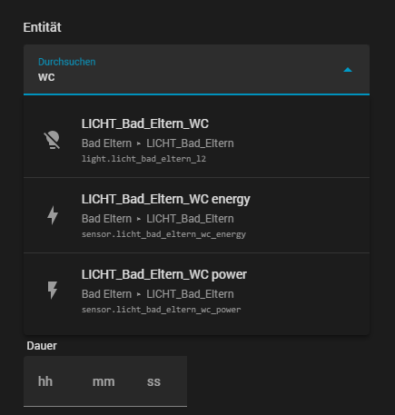

Du kannst du bei der Auswahl einer Entität durch Eingabe in der Entitäts-Textbox filtern.
Hier die Auswahl im Ursprungszustand - es werden alle Entitäten angezeigt:
Nun, nach Eingabe von WC - nur noch anzeige von Entitäten mit diesem Suchbegriff:
Gruß, Lars

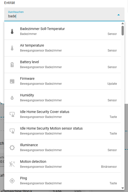

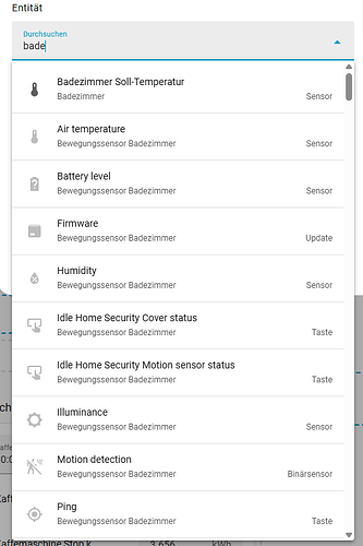

evtl. liegts ja am zWave und ESPHome das Pro Gerät zig Entitäten bereitstellt.
“Badezimmer” liefert mir bspw. das: da sind locker über hundert Einträge
“Sensor” oder “Bewegung” ist auch net besser weil dann kommen wieder das ganze Haus.

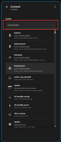

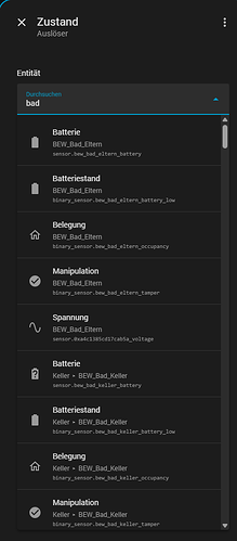

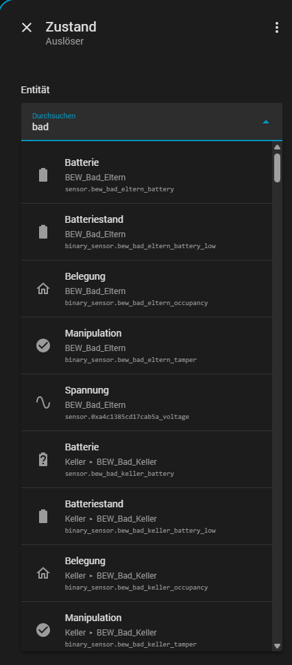

Hast du schon ein probiert, mit zwei Suchbegriffen zu arbeiten. Bei mir z.B. kommen bei Eingabe von “Sofie” alle Entitäten dazu und bei Eingabe von “Sofie Licht” nur noch Entitäten, welche für Sofie und Licht definiert sind.
Oder hier mit “bad”

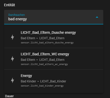

und dann mit “bad energy”
Gruß, Lars
Ahhh, das Leerezeichen ist die Lösung. Vielen Dank.
So gehts eindeutig besser.

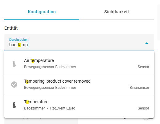

Da scheint auch ein wenig FuzzyLogic in der Suche zu stecken:
Die Suche nach “TAMP”, findet “TAMP” und “TEMP”
