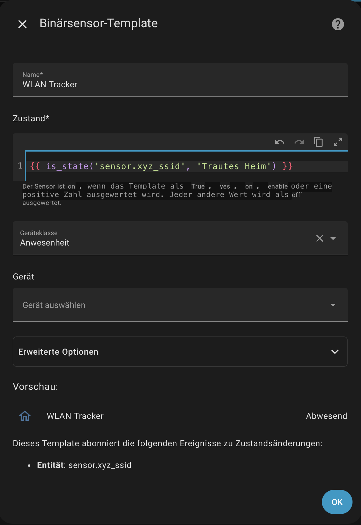

Wenn Du einen Binär Sensor erstellen möchtest.
Neuen Helfer → Template → Binärsensor
Mit folgenden Template
{{ is_state('sensor.xyz_ssid', 'Mein Zuhause') }}
cool ich danke dir :slight_smile:
