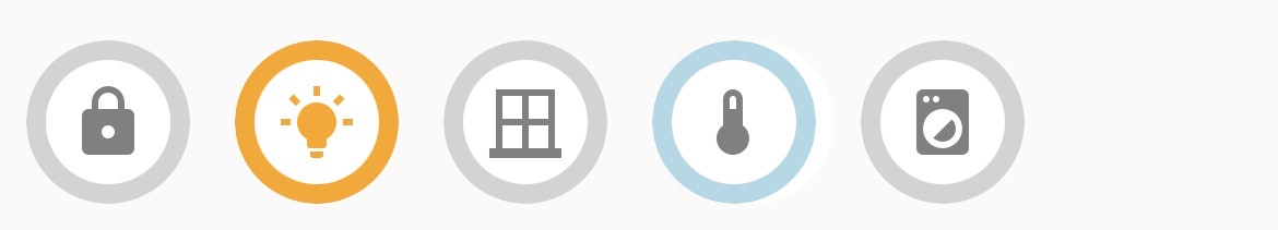

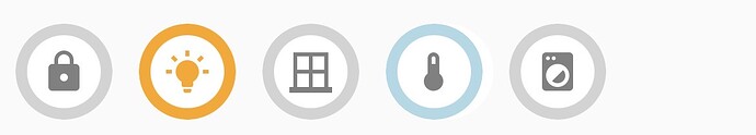

Ich hab mir einen Schalter für Licht und für Fenster erstellt…
