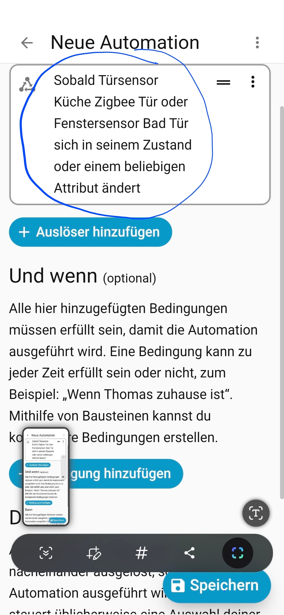

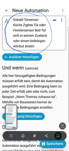

Wie mein Vorredner sagte … Alle Fenstersensoren in eine Helfer-Gruppe und von dieser dann alle 30 Minuten den Zustand abfragen. Oder eben alle Fenster einzeln. Wenn dann ein Fenster offen ist - Benachrichtigung senden .
In etwa so …
  - trigger: time_pattern
    minutes: "30"
conditions:
  - condition: state
    entity_id: binary_sensor.tursensor_kuche_zigbee_contact
    state:
      - "on"
  - condition: state
    entity_id: binary_sensor.fenstersensor_bad_contact
    state:
      - "on"
  - action: notify.notify
    data: {}
Danke Euch! Mit der Helfergruppe klappt alles!
