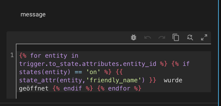

  - action: notify.mobile_app_iphonexxx
    metadata: {}
      message: >-
        {% for entity in trigger.to_state.attributes.entity_id %} {% if
        states(entity) == 'on' %} {{ state_attr(entity,'friendly_name') }}
        wurde geöffnet {% endif %} {% endfor %}
Einfach nur das Template im Feld Message eintragen
Danke jetzt hat es funktioniert.
