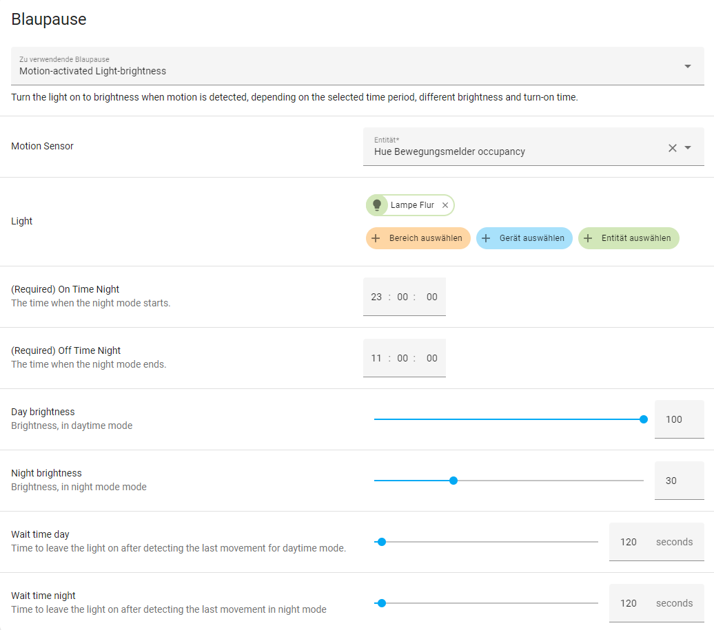

alternativ zum Vorschlag von @sirector kann ich dir auch dieses Blueprint empfehlen.
Ich nutze es auch und es macht genau das von dir beschriebene:
Wow, ich bin begeistert!! Funktioniert absolut perfekt besten Dank ! auch an @sirector
So schnell ging das…ich werde mich weiter einlesen und üben!!
Schönen Abend Euch noch!
