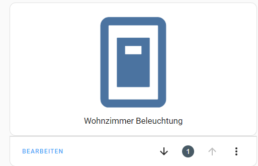

Ich habe nun eine Automatisierung erstellt in der ich die einzelnen HUE Lampen als Gerät hinzugefügt. habe. Als Aktion habe ich jeweils Umschalten gewählt. Mit etwas googeln habe ich herausgefunden das man per call-service eine Automatisierung triggern kann. Der Button ändert jedoch nie seine Farbe, er zeigt mir also nicht an ob die Lampen aktuell an oder aus sind.
type: button
tap_action:
  action: call-service
  service: automation.trigger
  service_data:
    entity_id: automation.wohnzimmer_gemutlich
hold_action:
  action: more-info
show_icon: true
show_name: true
name: Wohnzimmer Beleuchtung
icon: mdi:light-switch
Ist mein Vorgehen grundsätzlich falsch? Ich frage mich auch wie ich bei den Lampen noch die genaue Helligkeit vorgeben kann. Die Helligkeit kann ich aber nur vorgeben, wenn ich als Aktion “einschalten” auswähle. Müsste ich dann in der Automatisierung noch vorher prüfen ob die Lampen ausgeschaltet sind, sodass nur eingeschaltet wird wenn sie vorher aus waren und umgekehrt?

Habe gerade auch mal versucht show_state: True zu meiner Konfiguration hinzuzufügen. Hat aber erst mal nichts geändert. Der Schalter sieht immer gleich aus.

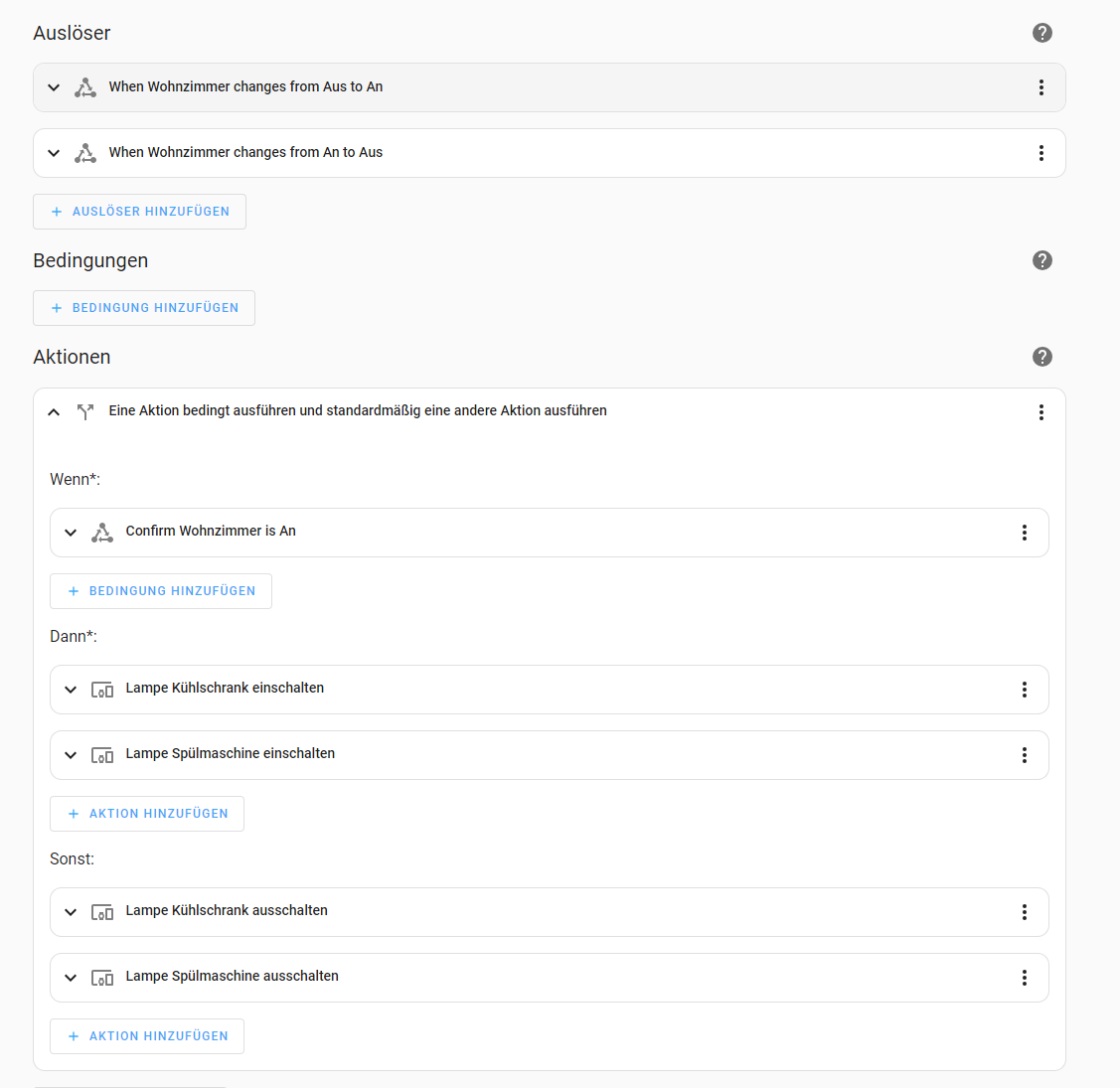

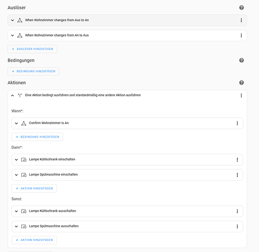

Ich habe die Schaltung generell hinbekommen. Dazu habe ich eine Automatisierung erstellt die beim auslösen der vorhandenen Hue Lichtgruppe Wohnzimmer, noch die Tuya Steckdosen einschaltet.
Nur möchte ich das ganze ja nicht auf Basis der Hue Entität schalten sondern auf Basis meiner Szene. Wenn ich richtig sehe hat eine Szene aber keinen Zustand on/off. Was könnte ich stattdessen als Auslöser nehmen? Muss ich hier einen Boolean Helfer nutzen der vorher von der Szene auf On gesetzt wird?
