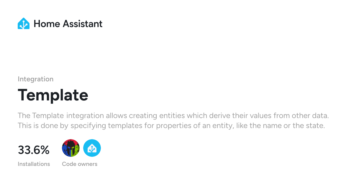

Wenn Du den Schalter und den Kontakt zu einem Garagenöffner kombinieren willst.
So das auch der jeweilige Status Offen oder geschlossen angezeigt wird.
Dazu kannst Du Dir einen Template Cover (Helfer → Template → Abdeckung) erstellen.
