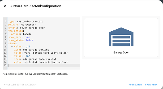

In Verwendung von einer Custom Button Card
Das Icon wechselt den Status je nach Zustand, das funktioniert schonmal, nur das mit der Farbe bekomme ich nicht hin.
