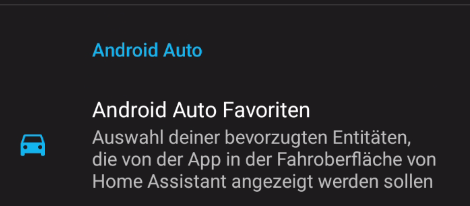

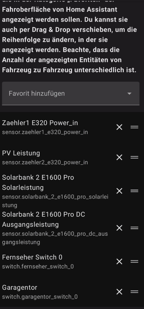

dein Radio muss es natürlich unterstützen. Dann entweder Handy per Kabel ans USB scnhließen oder gibt es auch Android Auto Wlan Adapter. Dann wird unter den Apps homeassistant angezeigt am Fahrzeug-
In den Einstellungen(HA App) dann auf → Companion App → ganz weit unten Andoid Auto Favoriten
dann dort die einzelnen Favoriten hinzufügen

Ich habe leider in Android Auto keine Kacheln in dem Sinne, sondern nur einzelne Icon mit Werten.

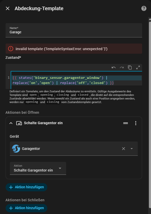

Kein Button!! Ein Template Cover!
Du brauchst auch nicht in Yaml wühlen. Erstelle das Template Cover doch direkt in der GUI
Geräte & Dienste —> Helfer —> + Helfer erstellen —> Template —> Abdeckung

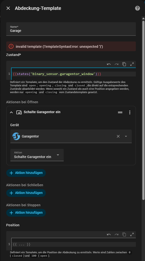

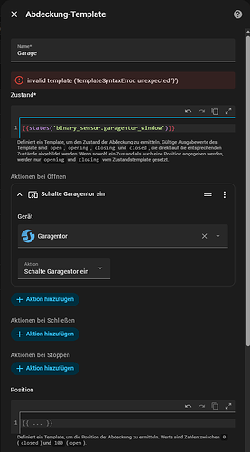

ah danke für den Hinweis, ich habe bisher nie die GUI dafür verwendet, das ändert aber leider nichts daran das ich nicht hinbekomme :frowning:
peinlich

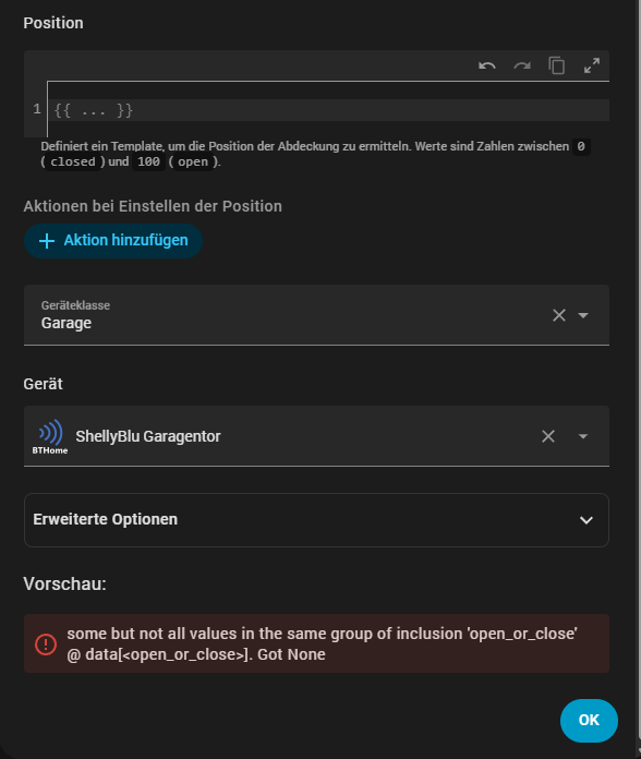

ihr erhalte hier folgende Meldungen
hm auch wenn ich open und closed definiere kommt immer noch die meldung
PS. ich habe hier kein Taster für hoch und runterfahren, es ist nur ein Taster für alles
