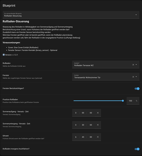

Kannst Dir in dem Zusammenhang auch mal diesen Blueprint anschauen.

Deshalb habe ich mir das verlinkte Blueprint gebastelt.
Kann Dir gerne später mal ein bsp Automatisierung für öffnen und schließen in einer Automatisierung vorstellen.
