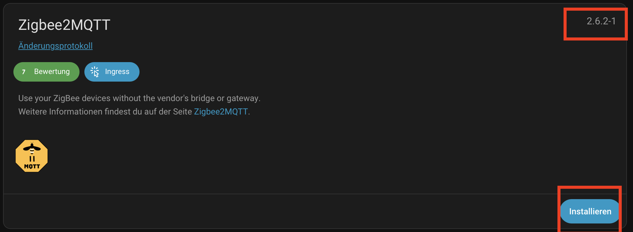

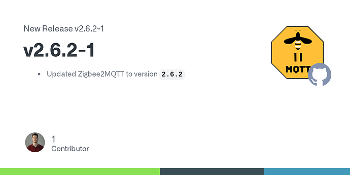

Weiß jemand wie ich ein downgrade von zigbee2mqtt Version 2.6.3 auf 2.6.2 machen kann, wenn kein add-on Backup gemacht wurde. Die Version ist in github aber ich habe keine Ahnung wie ich die runterladen und installieren wird. Kennt sich jemand damit aus?
Waldemar
Lade Dir die 2.6.2-1 Version herunter
Entpacke es und kopiere es in den /addons Ordner
Gehe in den Addon Store → 3 Punkte → Nach Updates suchen
Unter local Add-ons ZigBee2MQTT auswählen
→ Installieren
Damit hast Du dann ein neues ZigBee2MQTT Add-on installiert in der Version 2.6.2-1
Das Original Addon stoppen. Sicherstellen, das im neuen Add-on das gleiche Konfiguration Verzeichnis genutzt wird und ZigBee2MQTT starten.
Zuvor würde ich mir ein Full Back erstellen, fals was schief geht.
Danke. Hat funktioniert.
