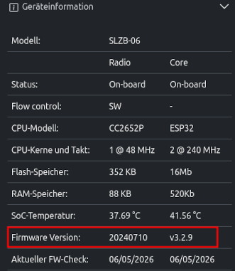

Firmware-Version: Radio 20250220 und Core 3.3.1

Sprich wo User sich darüber austauschen welche Firmware und Firmware-Kombination, dann ggf. welche Probleme macht/machen und/oder scheinbar stabil funktioniert.
Welche Firmware oder Firmware-Kombination das jetzt bei einem SLZB-06M ist, oder sein könnte, kann ich Dir leider nicht sagen, weil ich eben einen SLZB-06 mit zstack und keinen SLZB-06M mit ember nutze.
Mit Deinen Einträgen für den SLZB-06M in der Z2M configuration.yaml, oder gar irgendeinem Port, hat das jedenfalls nichts zu tun. :slightly_smiling_face:
Vielleicht gibt es hier ja noch andere Nutzer von einem SLZB-06M, die dann etwas zu den von ihnen genutzten Firmware-Versionen sagen können.
Ich kann natürlich auch das
nicht ausschließen, aber ich würde da halt eher auf ein Firmware-Problem tippen.
Edit: Das das Problem bei Dir in unregelmäßigen Abständen auftritt macht die Suche nach der möglichen Ursache leider auch nicht einfacher, aber mehr kann ich Dir dazu leider auch nicht sagen.

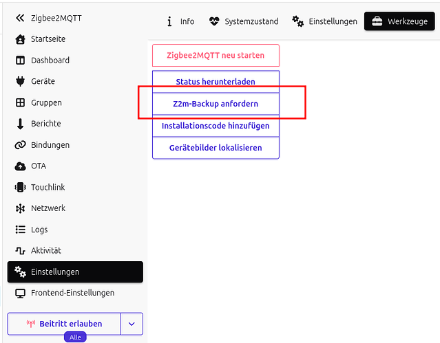

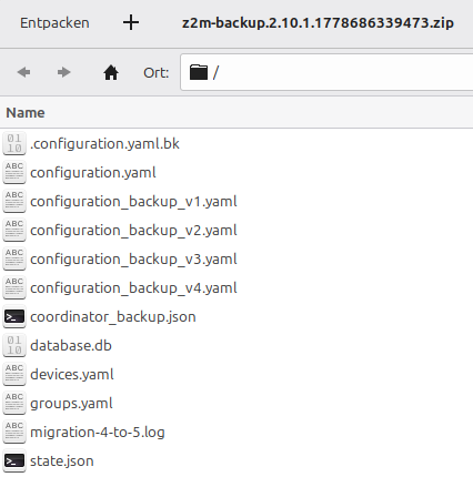

Würde ja auch Z2M einfach mal deinstallieren und neu installieren. Allerdings habe ich bisschen Bange davor, sämtliche Geräte mit bestehenden Entitäts-ID neu anzulernen.
Genau das würde ich an Deiner Stelle auch erst einmal machen. Erst einmal versuchen so viel wie möglich Erfahrungswerte in Sachen Firmware-Versionen von anderen Nutzern eines SLZB-06M in Erfahrung bringen, oder eher nach dem Motto Try and Error vorgehen. :slightly_smiling_face:
