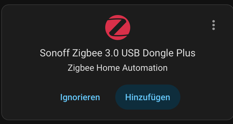

ZHA ist bei dir deaktiviert?
nicht eingerichtet = deaktiviert ???
oder muss ich da extra noch was machen?
einfach Ignorieren anklicken
erledigt.

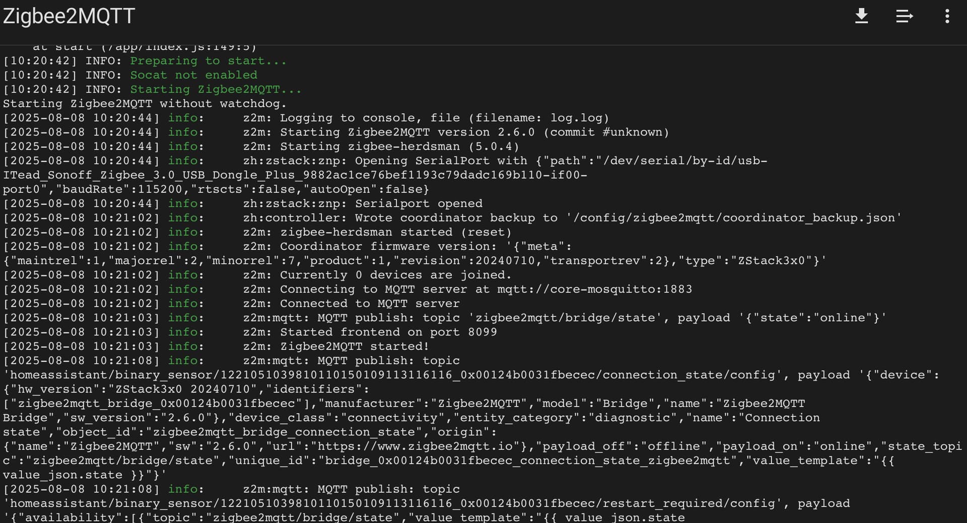

Ich habe mit Chatgpt nach einer Lösung gesucht. Nach einigen Versuchen hat es mit folgender Konfiguration geklappt:
data_path: /config/zigbee2mqtt
socat:
  enabled: false
  master: pty,raw,echo=0,link=/tmp/ttyZ2M,mode=777
  slave: tcp-listen:8485,keepalive,nodelay,reuseaddr,keepidle=1,keepintvl=1,keepcnt=5
  options: "-d -d"
  log: false
mqtt:
  user: mqttuser
  password: Bizimev81243kat1
serial:
  port: >-
    /dev/serial/by-id/usb-Itead_Sonoff_Zigbee_3.0_USB_Dongle_Plus_V2_be28f77920c3ef119ee5e2b08048b910-if00-port0
  adapter: ember
  baudrate: 115200
  rtscts: false
Also wie von mir erwähnt
fehlte lediglich ein Eintrag für die Baudrate, :slightly_smiling_face: denn ansonsten ist die “Chatgpt-Lösung” ja identisch zu der Konfiguration die Du hier bereits weiter oben gepostet hattest.
