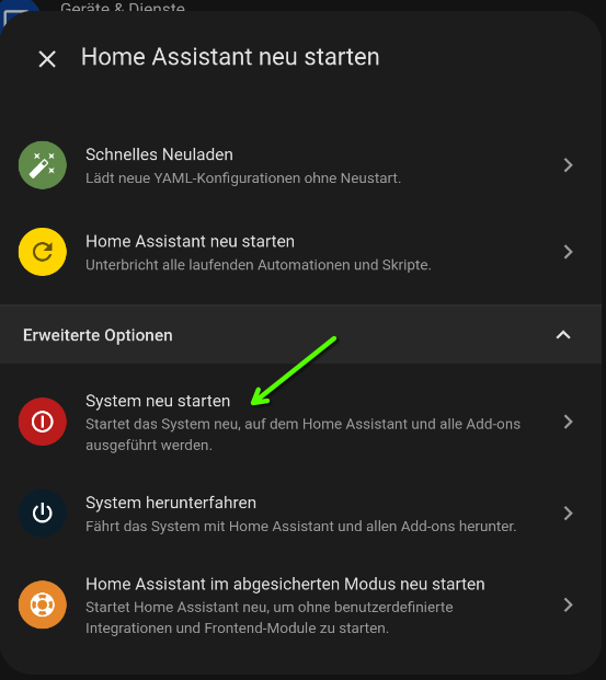

Meinst du damit nur HA oder das System?
Wobei einfach ein Neustart des Z2M Addons reichen sollte.
Auch hier, was hast du neu gestartet HA, Z2M oder das System?
Bei “Home Assistant neu starten” laufen Addons weiter.
Hallo, @totow ,
ich habe das komplette System neu gestartet.

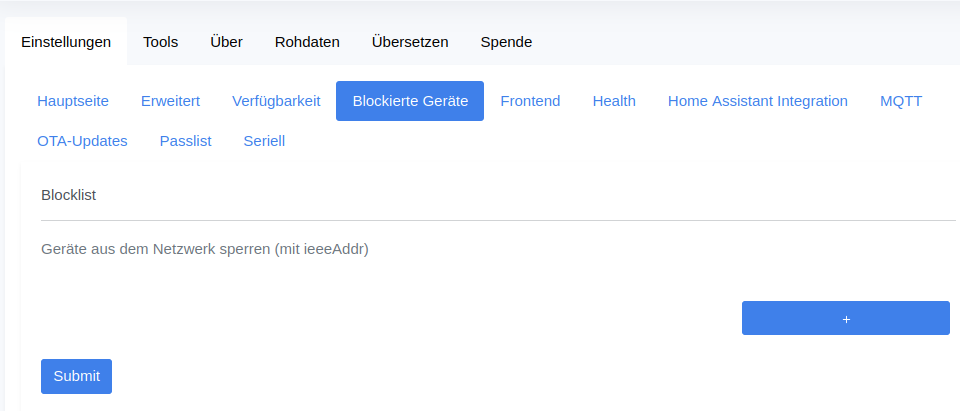

Hast Du schon mal geschaut ob es im Z2M WebGUI ggf. noch einen Eintrag für den Sonoff bei blockierten Geräten gibt.
Und wie schon erwähnt kannst Du zusätzlich auch mal einen Blick in die configuration.yaml.bk werfen.

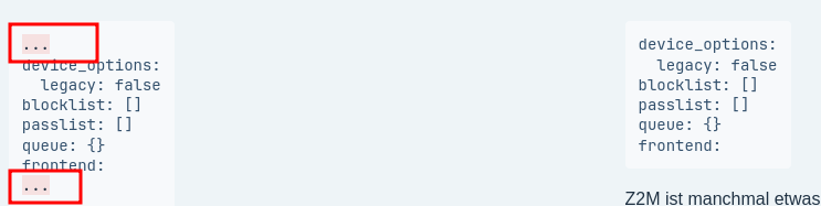

OT @harryp FYI: Die von Dir gelöschten Punkte in dem Code-Ausschnitt
sollten einfach nur signalisieren das es sich dabei halt nur um einen Code-Ausschnitt handelt. :laughing: Ob diese Punkte ggf. irgendeinen Einfluss auf irgendeine Darstellung hier im Forum haben, sodass Du sie entfernt hast, weiß ich natürlich nicht. Ich versuche es mir zu merken und in Zukunft dann einen Code-Ausschnitt nicht mehr mit Punkten darstellen. :slightly_smiling_face:
