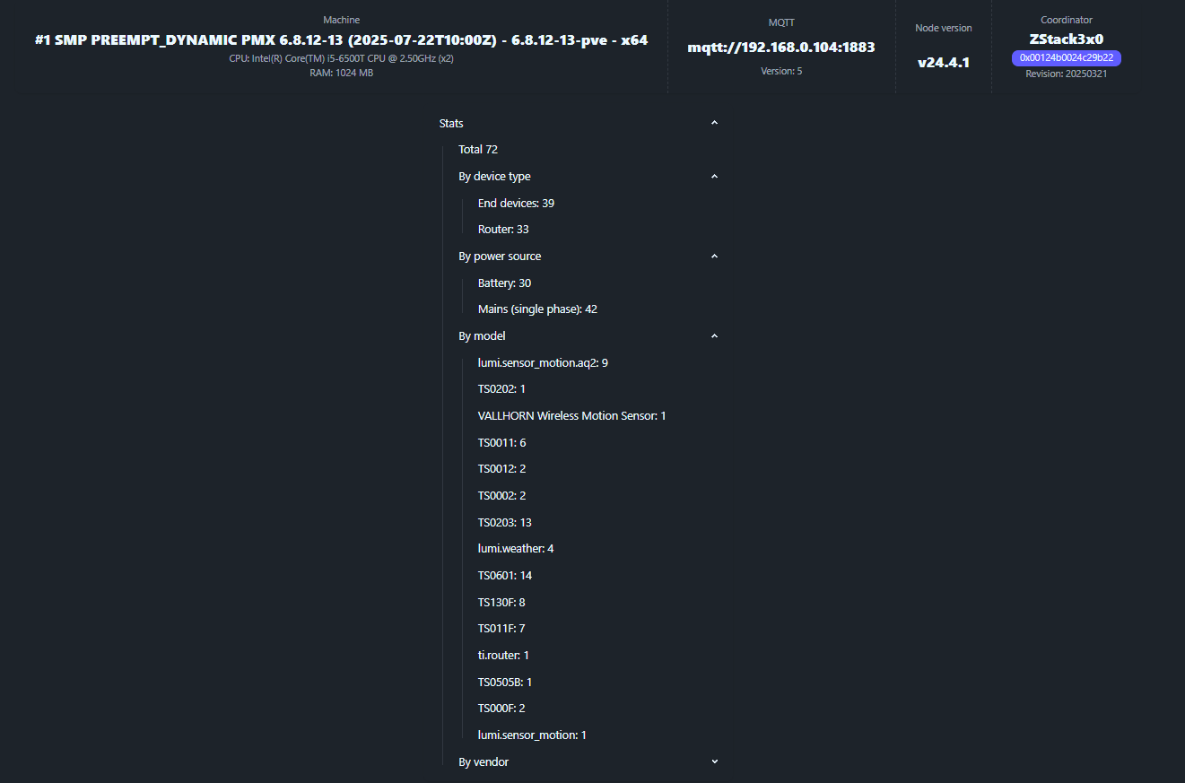

Zu 3…Aktuell sind es 72 Geräte davon 42 direkt mit Strom versorgt. Und mit dem Aufbau von TP-Link meinte ich den Switch, AP und POE Switch. Sonst habe ich keine TP-Link Geräte im Netzwerk.

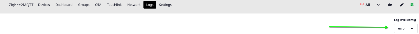

Nein, genau das ist es ja, stell Dein Log-Level auf Warning, oder Error und im Log ist Ruhe!
Das sind die ganz normalen Infos, die Z2M mit den Geräten austauscht!
Nicht alles, was an Strom hängt, ist zwangsläufig auch ein Router, was steht in Z2M denn genau

Ich habe Dir oben beide Stellen gezeigt, wie man das Logging einstellen kann!

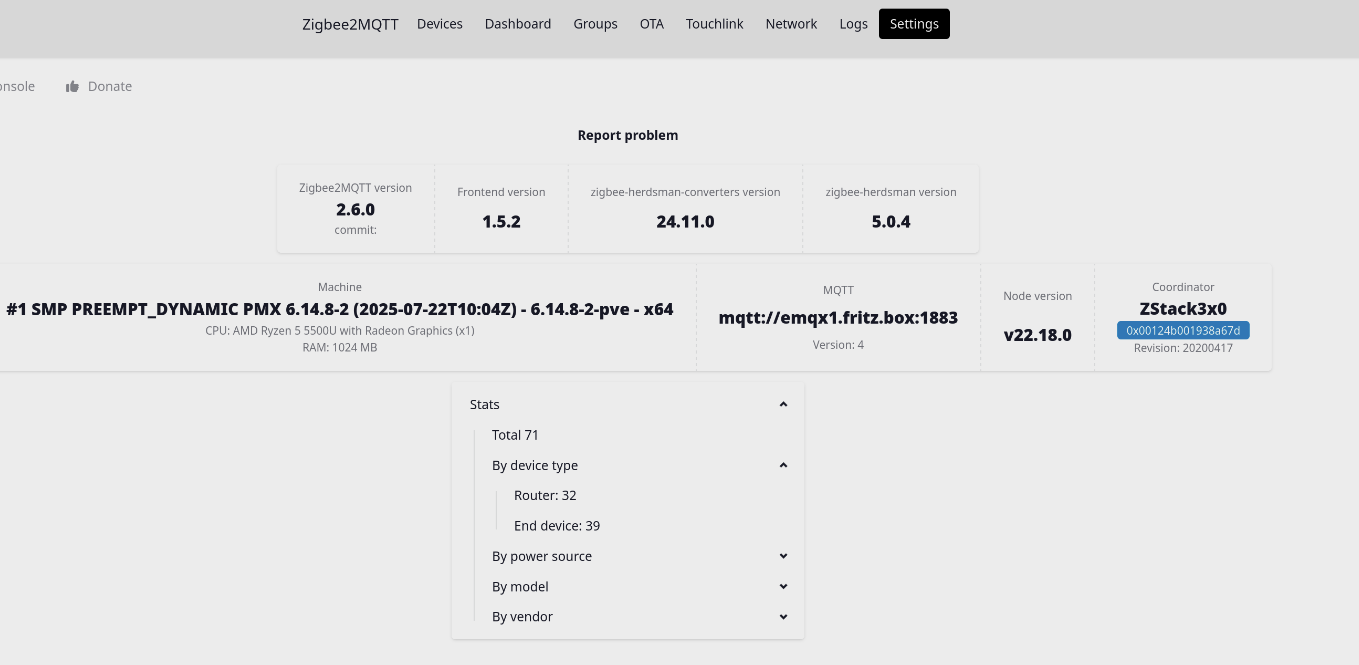

Hier noch mal die Daten vom Stick:

Zum Stick kann ich nichts sagen ich nutze das Entwicklerboard von Texas Instrument und fahre damit seit Jahren gut, keine Ausfälle und mein Mesh ist stabil.
Da gibt es mehrere Antworten, das erste, an einem Koordinator können sagen wir mal ~100 Geräte angelernt werden, was dann meistens Router sind, so die Theorie, dann kann an einem Router auch wieder ~ 100 Geräte angelernt werden, je mehr Router um so dichter wird das Mesh und auch die Entfernung vom Koordinator wächst, wenn Du dann in Deinem Garten alles mit Routern vollgestopft hast, dann erreichst Du auch den Schuppen in 100 Metern Entfernung, und kannst dann dort noch Endgeräte anlernen, das ist aber auch nur Theorie, leider ist Zigbee nicht wie ZWave hoch standardisiert und leider kochen einige Hersteller ihr eigenes Süppchen, daher klappt das nicht unter allen Gerätekombinationen gleich gut!

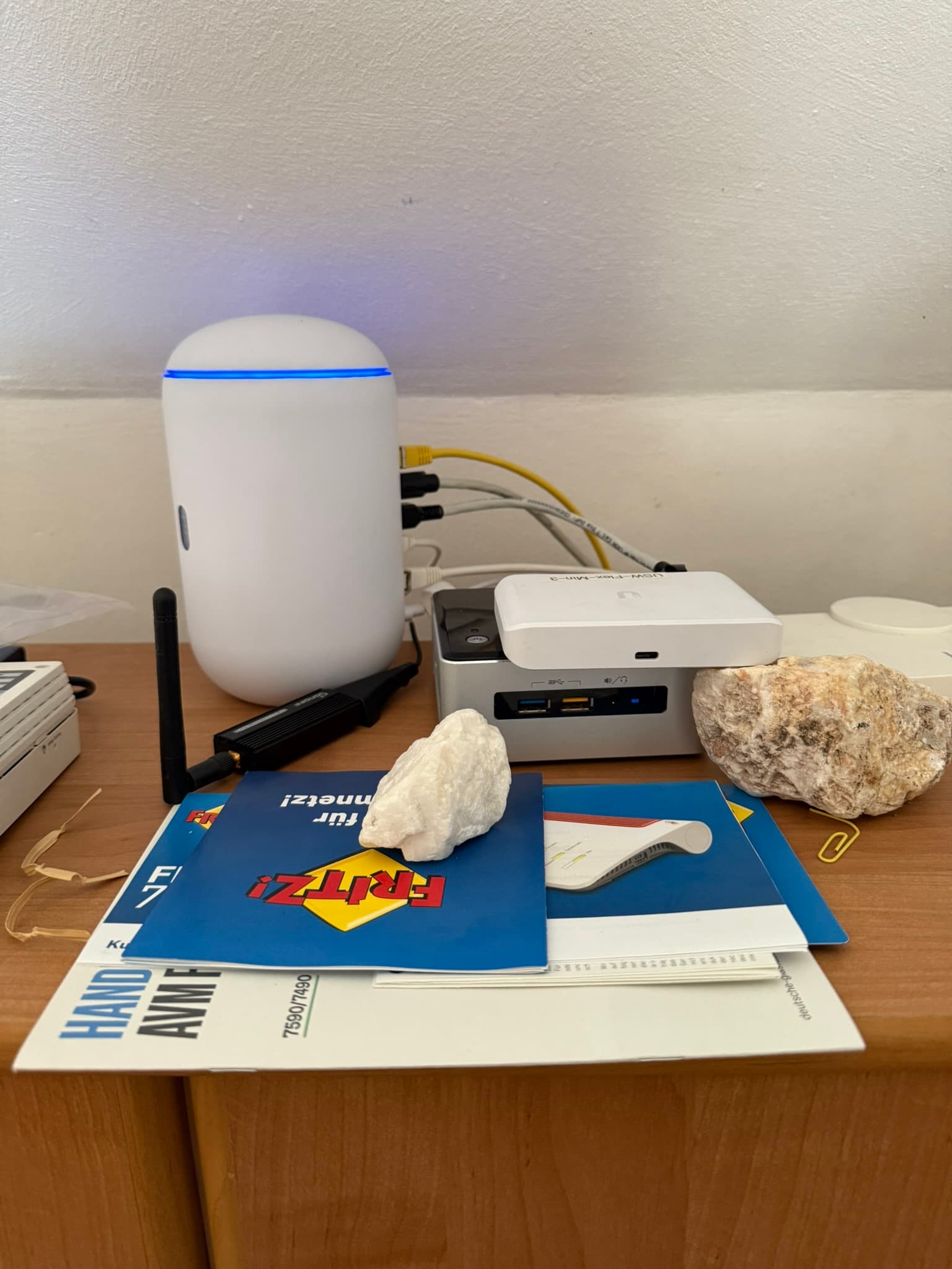

Sowas hier :backhand_index_pointing_down: also eher nicht :smiley:
Hier wird aber mit magischen Steinen, ja alles von Zigbee, ferngehalten, also doch wieder eine saubere Lösung :rofl: :rofl: :rofl:

Ich hatte den Stick auch schon mal testweise ins Büro genommen wo er eher Richtung Boden lag bei der Netzwerkdose. Hier hatte ich aber wenn man den Empfang der einzelnen zigbee Geräte vertrauen darf deutlich mehr rote Zahlen. Somit habe ich ihn dann wieder in den Flur über den Zählerschrank gebracht.
