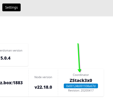

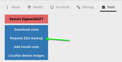

ich nicht, aber wenn beide Boards, ein TI Chip haben, sollte das mit Export und Import doch möglich sein :thinking:
Aber wie geschrieben, bin ich mir da nicht sicher :thinking:
Weißt du denn ob der SLZB-06 auch ein Texas Instruments Chip verbaut hat?
Ach mir ist gerade eingefallen der SLZB-06 ist ja Silicon Labs :expressionless_face:
auch da bin ich raus, weil es da so viele gibt, da muss man ja noch auf die Xte Stelle nach dem SLZB-06 schauen, um herauszufinden um welches Gerät es geht :slight_smile:
Aber das Sollte auch in der Übersicht von Z2M angezeigt werden
Bei ZStack = TI, bei ember = SiliconLabs
