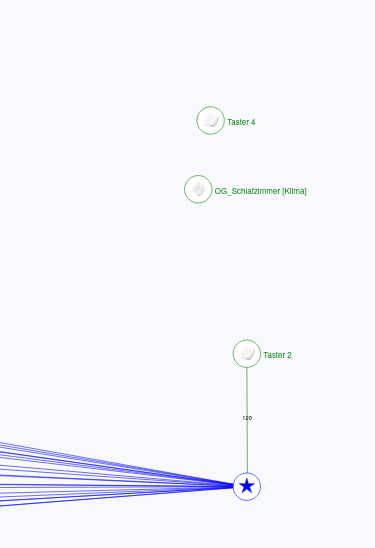

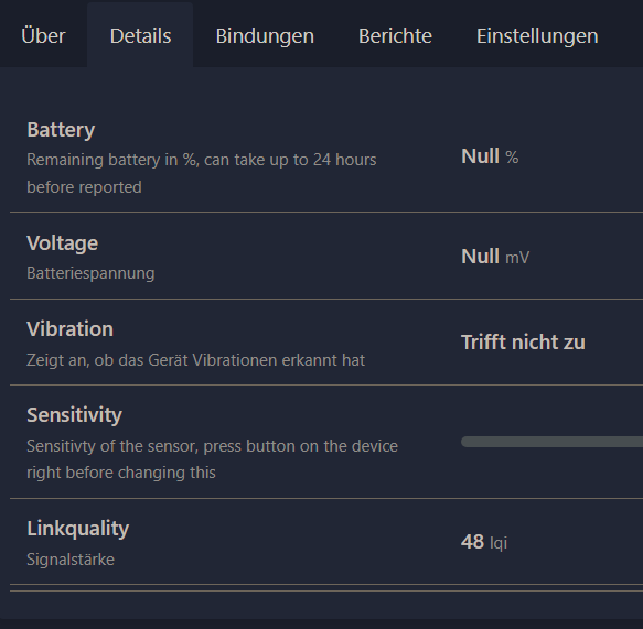

Zigbee2MQTT Problem --> Karte zeigt Verbindung mit "0" an

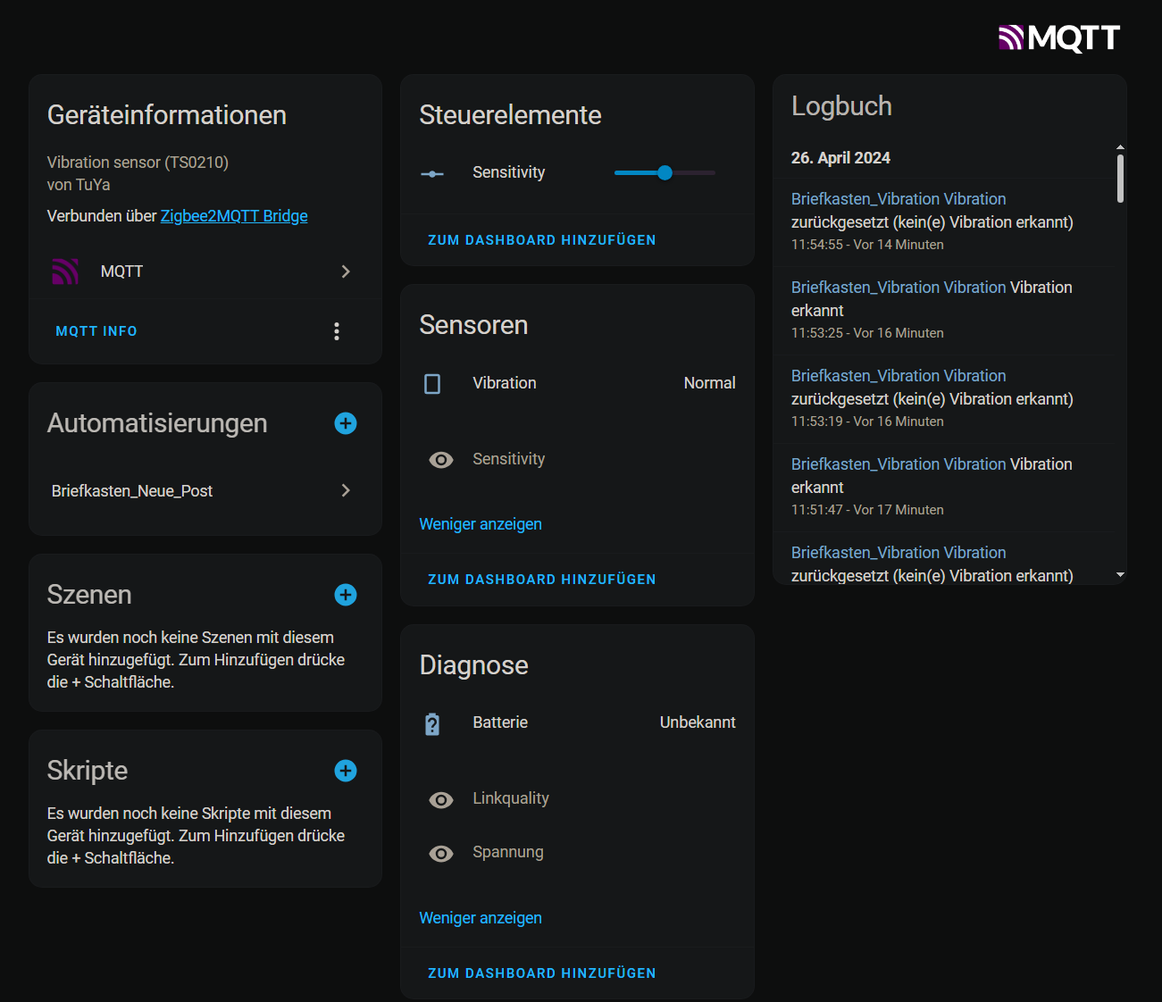

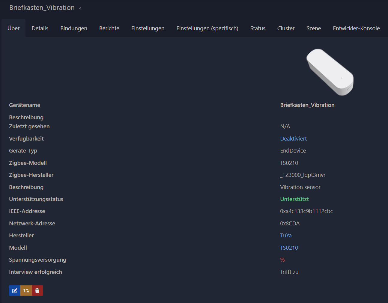

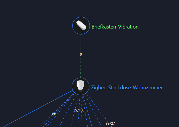

Zigbee2MQTT Problem → Karte zeigt Verbindung mit “0” an aber im Dashboard-Liste ist ein Wert von ca. 40 als LQI angezeigt. Ich habe vorhin schon den Sensor neu eingebunden und eingerichtet = Test funktioniert auch. Es ist auch schon im Wohnzimmer eine Steckdose die am Nächsten am Briefkasten dran ist ( ca. 2 m Luftlinie aber dicke Bruchsteinmauer dazwischen ) Besser oder näher ran komm ich nicht mehr. Was könnt ich noch machen?

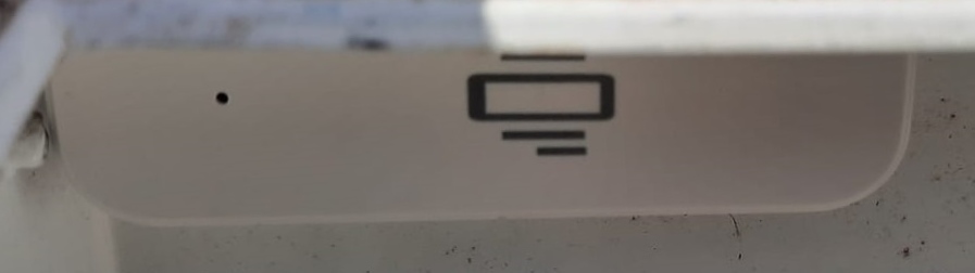

Batterien sind auch schon ausgetauscht, trotzdem zeigt es ein rot-blinkendes Symbol an.
Funktioniert er denn? Dann wäre alles gut. Der LQI ist ein Richtwert und nicht immer ausschlaggebend.
ja bei mir 1. OG am PC geht er. Test erfolgreich. Das Problem ich kann nicht immer zum Vororttest runter rennen. Muss also warten bis jemand was rein tut, sprich Post / Citypost / oder Werbung.

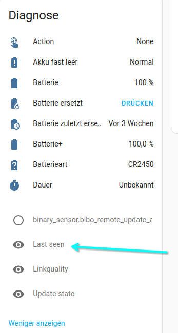

Du könntest schauen ab dein Gerät einen last_seen-Sensor hat oder es dieses als Attribut irgendwo gibt. Das könntest du dann zur Kontrolle überwachen.

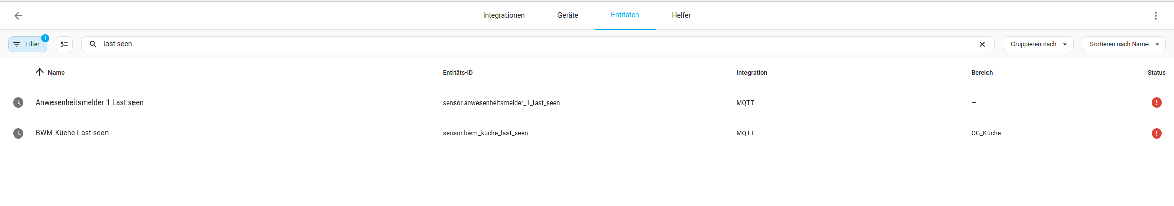

Edit: nee das “zuletzt gesehen” hat er nicht, ist aber erkannt als Gerät.
Ich glaube aber generell das die Dinger nicht so gut sind, hab 2 x aus Ali-Land, beide werden erkannt, aber beide blinken bei 3 x Batterietausch mit dem " % " roten Symbol. Ich wart halt mal, evtl. setzt sich mal eine Krähe auf den “frei-stehenden Briefkasten” das müsste genug wackeln. Aber wie es eben so ist, wenn man nen Vogel braucht hat man keinen. :upside_down_face: :+1: :white_check_mark: Dankeschön für eure Hilfe.

  2. Die Z2M Karte ist eine momentane Aufnahme, als sie erstellt wurde und müsste alle x-Minuten refreshed werden, um die Werte zu dem Zeitpunkt anzuzeigen.
Bei mir, haben beim Erstellen der Karte zwei Geräte keine Verbindung, aber sie funktionieren trotzdem :wink:

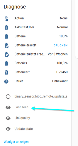

Ich an Deiner Stelle würde bei den kritischen Geräten im Bereich Diagnose das Last seen
aktivieren und mir eine Benachrichtigung bauen, die mich informiert, dass ein Gerät, sagen wir mal, seit einem Tag nicht gesendet hat.

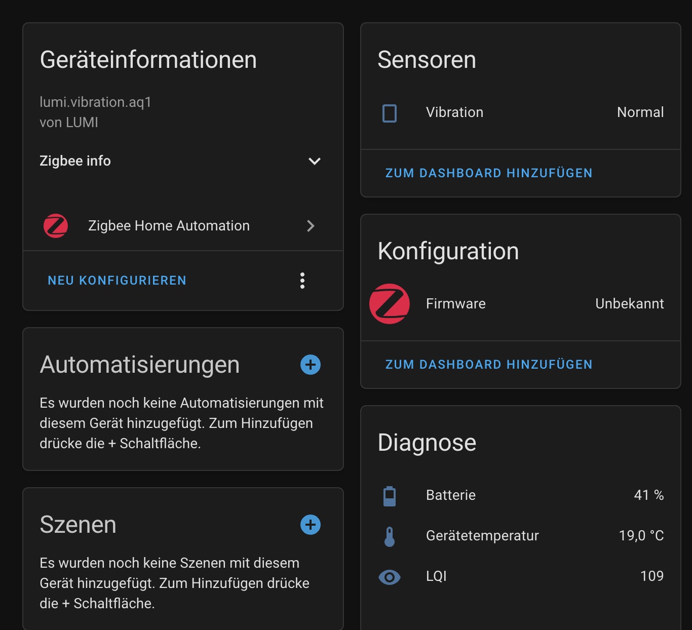

Habe es unter ZHA seit Monaten problemlos am laufen. Aber scheinbar habe ich beim ALI etwas anderes erstanden as Du.
das ist ja so nicht, denn Du hast ja bei den Geräten, die bei Diagnose das Last seen haben, dann die Möglichkeit unter den Entitäten, alle Devices zu finden, die genau das Melden.
Das ist ja genauso wie bei der Batterie, da kann man sich ja auch warnen lassen, wenn man unter einen Level fällt.
Einzig, ja, dieses Last seen wird nicht automatisch aktiviert, das muss man einmal per Hand machen, wenn man neue Geräte einbindet ist das aber kein wirklicher Mehraufwand.

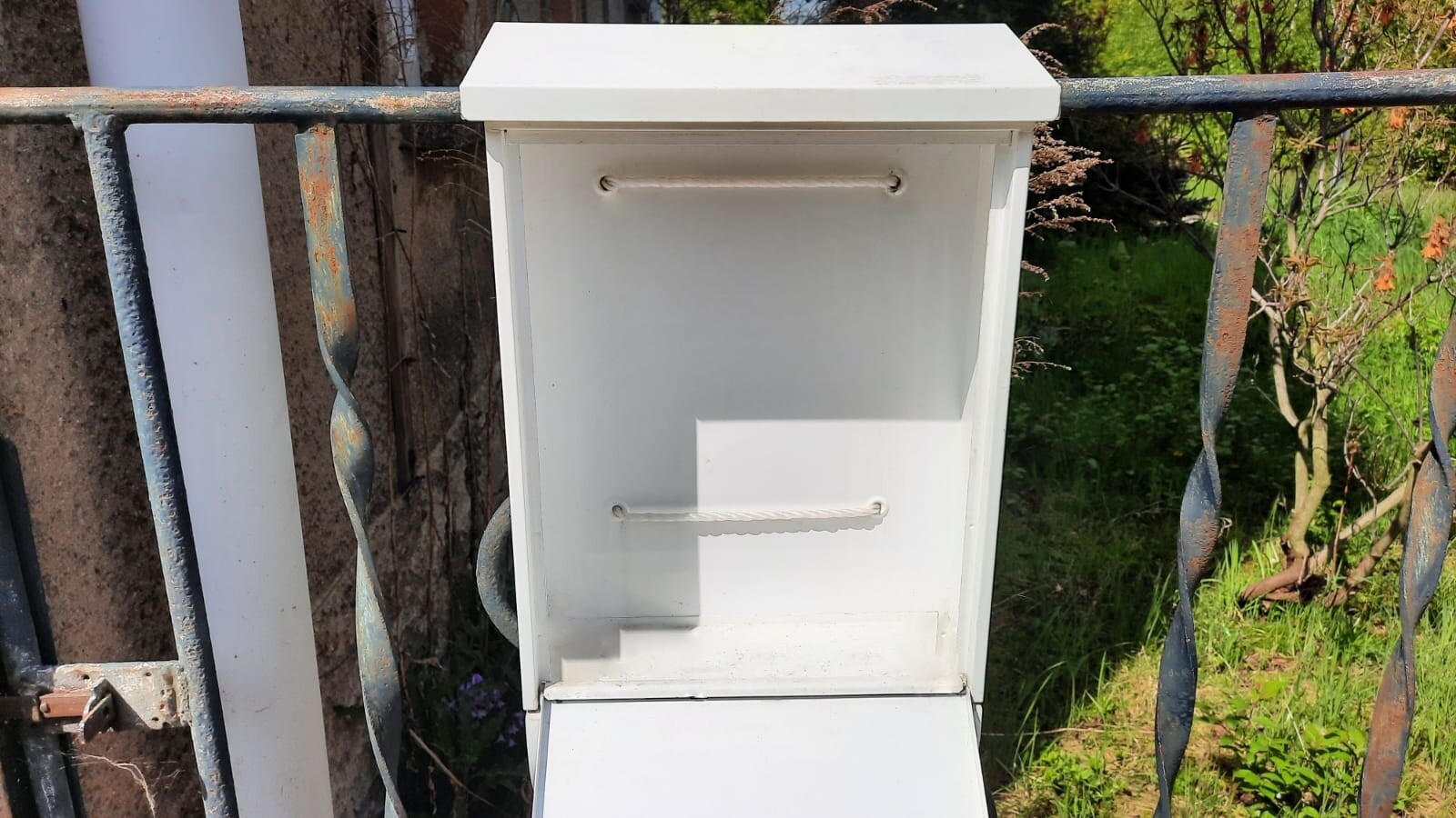

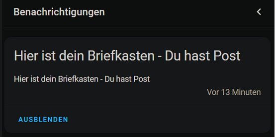

Unser hat schon paar Jahre aufm Buckel…ich habs grade mal getestet, und ich war mal Post, funktioniert bestens. Ich habs für regnerische Tage und Schneestürme bissl anders gelöst. Es funzt das ist das Wichtigste…
Screenshot 2024-04-26 at 12-12-57 Zigbee2MQTT Problem -- Karte zeigt Verbindung mit 0 an - Allgemein - simon42 Community

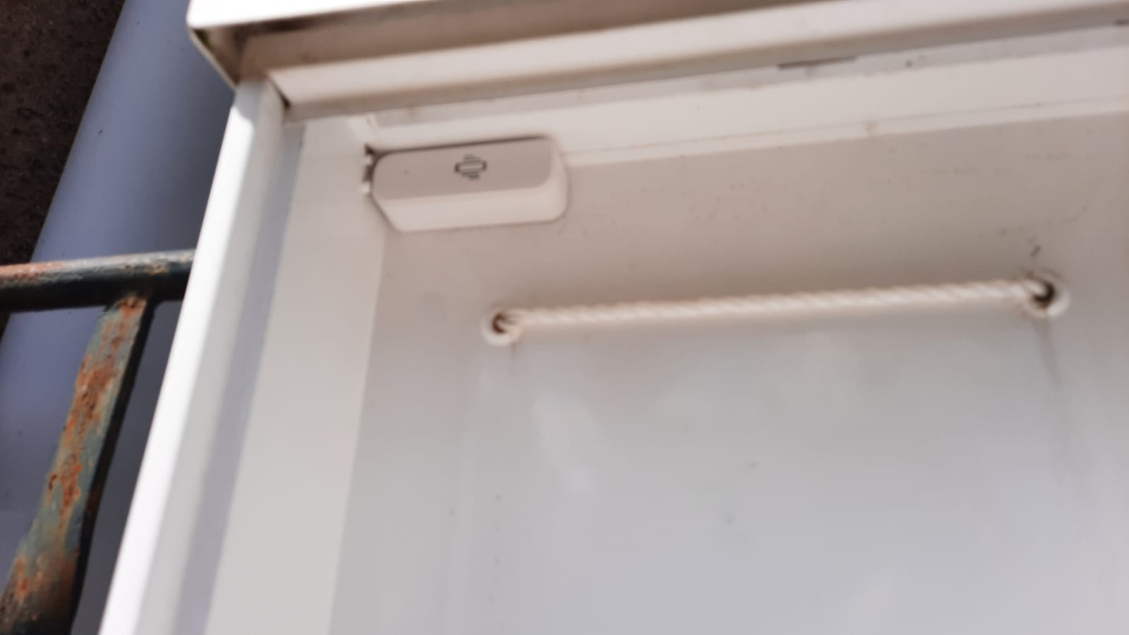

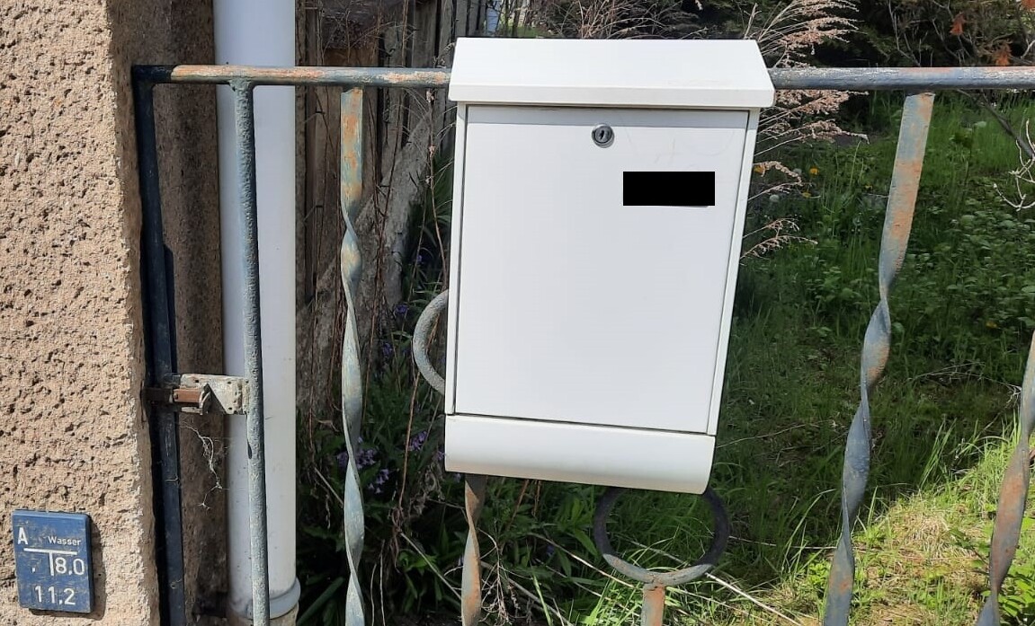

Ich habs auch mal bebildert, als Ideen-Bereicherung für diejenigen, die auch den Briefkasten Smart machen wollen. :sweat_smile:

Von daher kann das Anbringen im “geschlossenen” Metallkasten dein Problem darstellen bzw. zumindest vergrößern. Du könntest mal versuchen, ob der Empfang besser wird, wenn du den Sensor AUF den Briefkasten legst bzw. daneben am Zaun befestigst.
Wenn der Empfang dann (deutlich) besser ist, hast du zumindest schon mal eine Ursache.

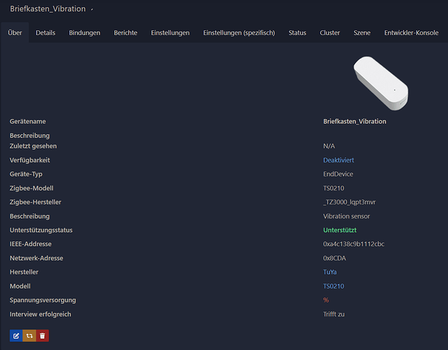

Ich muss wahrscheinlich doch noch den Hinweis schreiben, dass sich das Problem erledigt hat, ich habe mittlerweile nen Bewegungssensor anstatt den Vibro-Sensor in den Briekasten gehangen. Mein Problem war, dass sich der Sensor iwie nicht richtig gekoppelt / migriert hatte. Mittlerweile hab ich ne Linkquali von ca. um die 100 rum. Tests und Feldforschung mit der lieben Postfrau funktioniert nun reibungslos. Mir war schon bewusst das der Kasten aus Metall auch die Signalstärke der Funksignale verringert / negativ beeinflusst. Aber Zigbee is ne feine Sache man kann so dermaßen viel realisieren, ist schon geil. Bin ja quasi von Wlan auf Zigbee umgestiegen.
