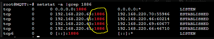

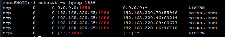

bei mir läuft das auf port 1886
xxx.70 = iobroker
xxx.46 = PC MQTT Explorer
xxx.69 = HA
xxx.66 = z2m
xxx.70 = iobroker
xxx.69 = HA
xxx.66 = z2m
xxx.65 ist wer?
Gruß Handfest
Das ist der Mosquitto LXC.

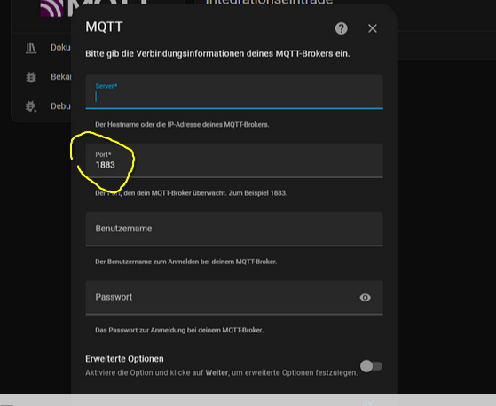

Keine Fehlermeldungen im core error log?
Auf dem Broker kannst du connections im Log sehen? Sowas etwa:
2024-12-13 18:29:07: New connection from 172.30.32.1:39394 on port 1883.
2024-12-13 18:29:07: New client connected from 172.30.32.1:39394 as mqttjs_fd2f3e32 (p2, c1, k60, u'CD_mosquitto').
2024-12-13 18:29:07: Client mqttjs_fd2f3e32 disconnected.
2024-12-13 18:29:07: Client publishing_client disconnected.
2024-12-13 18:29:14: New connection from 172.30.32.1:53636 on port 1883.
2024-12-13 18:29:14: New client connected from 172.30.32.1:53636 as
das war ne leere Conf die ich gezeigt habe.
In der die läuft stimmt das wohl.
