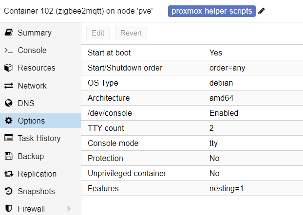

Kann das Problem nicht bestätigen, den ZigBee2MQTT LXC privileged installieren, dann braucht man den USB Stick auch nicht aufwendig zum Container Routen.

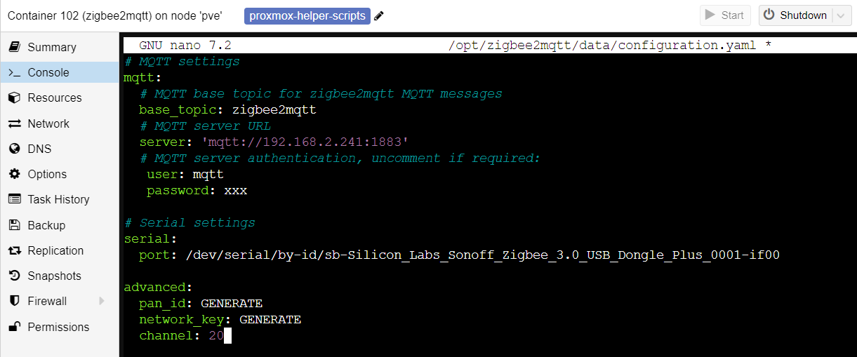

Zeige doch mal Deine ZigBee2MQTT configuration.yaml
Den passenden Adapter Typ hast Du eingetragen?

Das Script kenn ich und habe es auch schon mehrfach damit versucht, privilegier sowie unprivilegiert. Werde ich jetzt noch einmal versuchen und alle wichtigen Schritte aufzeichnen und mich melden.

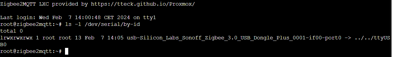

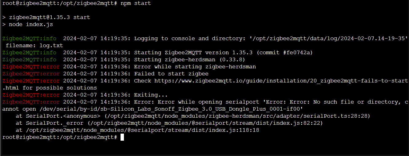

Wie gesagt habe alles dieser Anleitungen durch (auch genau diese). Aber auch jetzt geht es wieder nicht:
Screenshot 2024-02-07 132031
Heißt der wirklich so?
Eigentlich müsste es usb- und nicht sb- heißen …
ups da scheint das u auf der Strecke geblieben zu sein… :thinking: ändert aber nichts an dem Fehler.

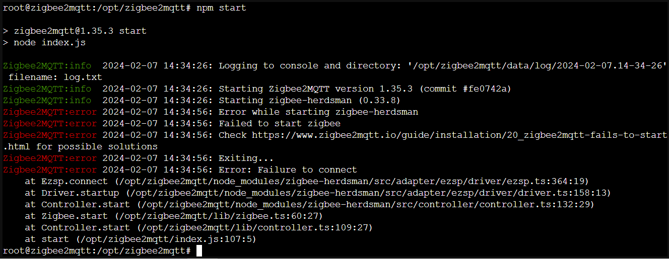

Wenn ich adapter: ezsp (eigentlich ja nur für den V2 mit E) einfüge, erscheint der Fehler etwas später und weicht auch etwas ab:
okay… einen habe ich noch - da war ich zu schnell:
-port0 fehlt am Ende der Pfadangabe ebenfalls laut deinem Screenshort oben:
Endlich hats geklappt. In der Anleitung stehts ohne -port0. Klar man muss auch selber überlegen aber Anleitungen wo dinge falsch drin stehen oder gar fehlen sind des Anfängers tot.
