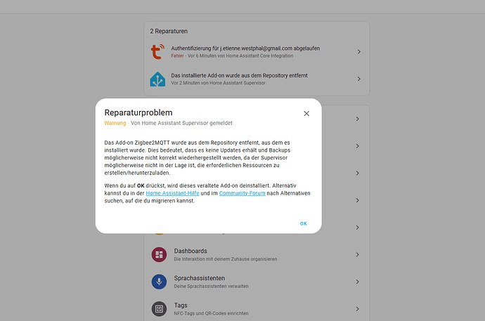

ZigBee2MQTT Meldung das, das installierte Add-on aus dem Repositoiy entfernt wurde
Habe gerade die Meldung bekommen, das das installierte Add-on aus dem Reposittory entfernt wurde! Ist das ein versehen? ZigBee2MQTT gib da alternativen?

ja Update auf die Version 2.0.0-2 ist da.
Die Fehlermeldung habe ich aber auch nachdem Update noch, selbst nach Neustart bleibt die Fehlermeldung bestehen.
Wie bekomme ich die Meldung weg.
Ist nicht ganz so dringend, läuft alles. Ist aber nicht schön.

Nach den Update und komplett neu starten, kommen KEINE fehler Meldungen mehr.

Zumindest bei mir war die Fehlermeldung nach dem Update auf 2.0.0.2 und einem HA-Neustart auch noch da.
Erst als ich einen “kompletten” Neustart gemacht hatte (bei mir die Proxmox-VM → Reboot) war die Fehlermeldung weg.
Habe sogar den Raspberry kpl. runtergefahren. Meldung noch da.
