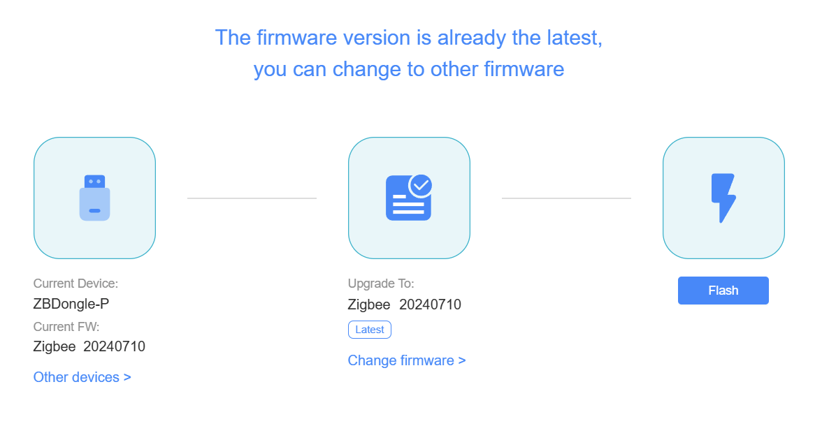

Stick auf aktuellste Firmware geflasht:

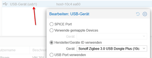

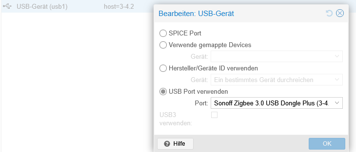

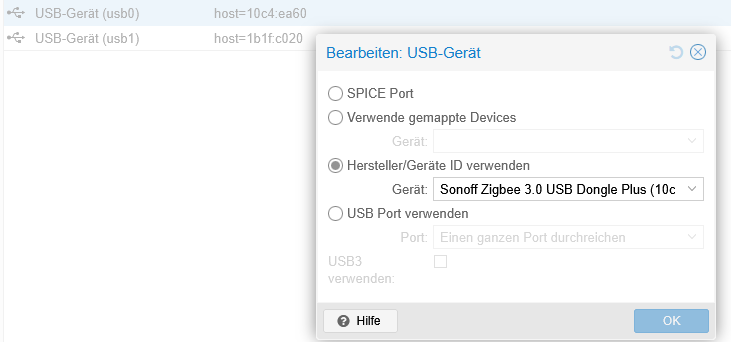

Im Proxmox habe ich den Sonoff Stick eingebunden
Danach alles neu gestaret
Auch das Durchreichen vom USB Port hat nicht zum erfolg geführt.

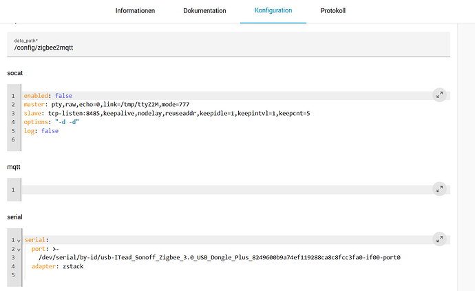

Dann unter HA das Adon installiert und die Konfiguration erstellt:

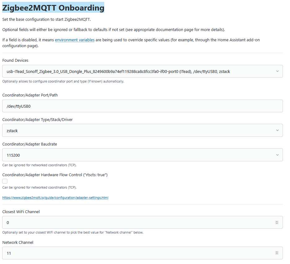

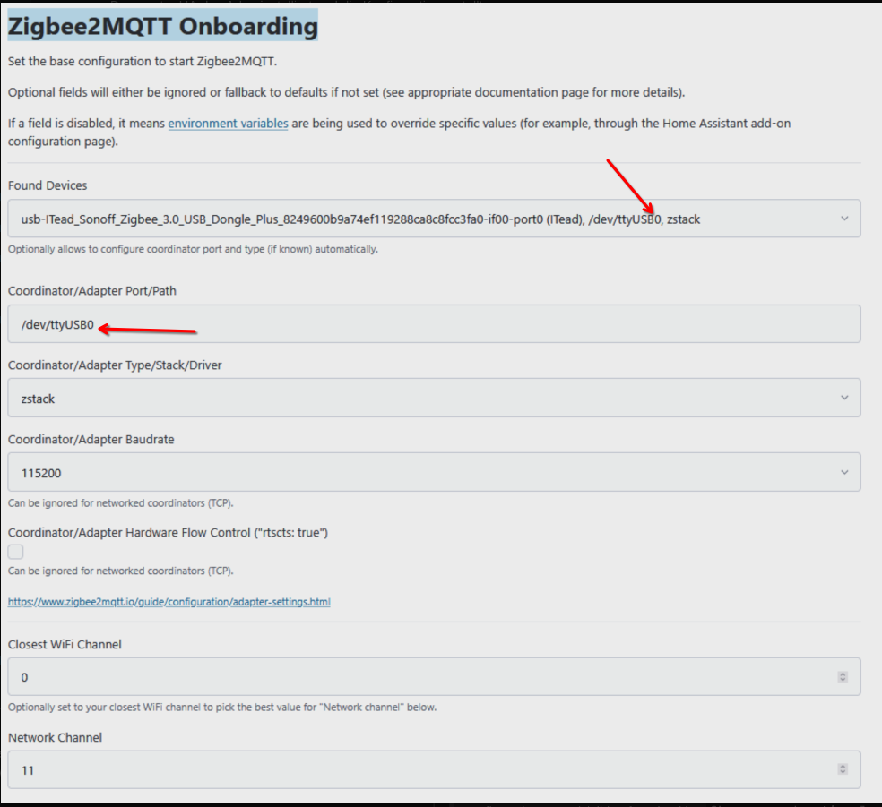

Dann Zigbee2MQTT gestartet und in der Seitenleiste die Zigbee2MQTT Onboarding aufgerufen.
Dann auf Submit geklickt
Das Protokoll des AddOn spuckt dann aber immer diese Fehlermeldung aus.

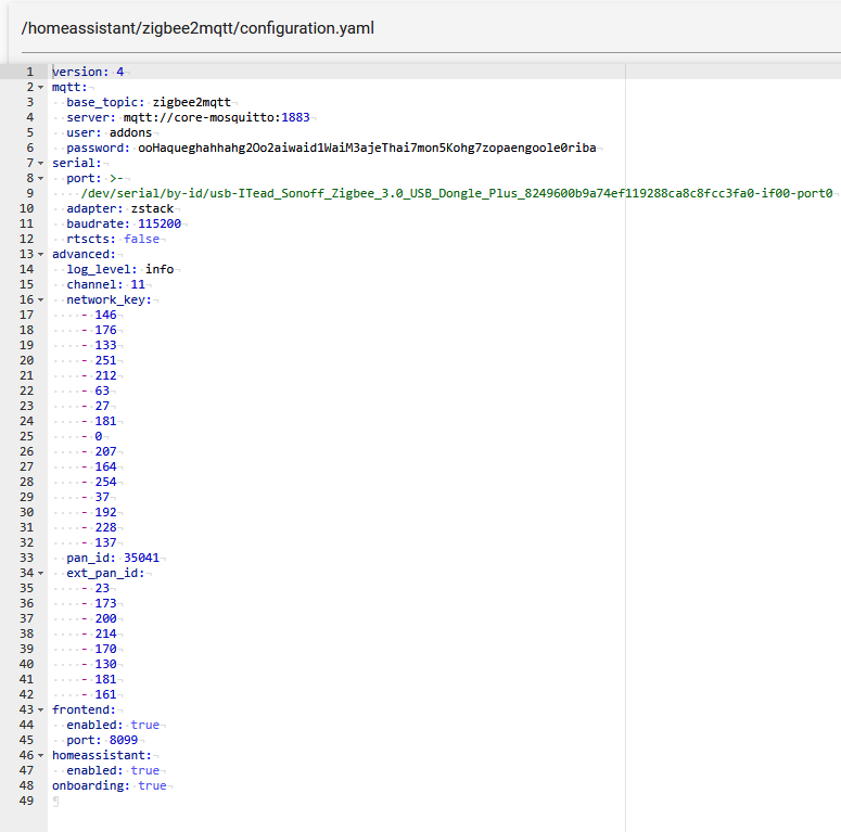

Ebenso habe ich das AddOn deinstalliert und im File Editor diese Datei gelöscht.
Danach neu gestartet und das AddOn neu installiert.

Du hast dann aber einen Fehler begangen! Denn Du hast ja den USB-Stick als USB1 eingebunden
Was bei Dir USB-0 Ist :man_shrugging:
Das tut man nicht mehr, denn dafür gibt es ja das Onboarding durch Zigbee2MQTT, steht auch so in Der Dokumentation
Configuration
Onboarding
Onboarding allows you to setup Zigbee2MQTT without having to manually enter the details in the add-on configuration page. When starting the add-on with a brand new install (no configuration present), the frontend will show a quick setup page, allowing you to select various settings for Zigbee2MQTT to be able to start.
Successful detection of adapters, to select from, may vary based on your setup/network. You may have to enter these details manually on the page instead.
You can force the onboarding to re-run (e.g. changing adapter) using the toggle available in the add-on configuration page (visible after checking Show unused optional configuration options). This will force onboarding to run even after you have successfully configured it for the first time. Make sure to disable it once done.
Da Du da etwas in der Add-on-Konfiguration eingetragen hast, wird das auch in das Onboarding übernommen, also auch so
Ich würde mal von vorne beginnen, ohne in der Add-on-Konfiguration etwas einzutragen, dann über diese Auswahl den richtigen Stick auswählen
Und alles korrekt im Onboarding eintragen.

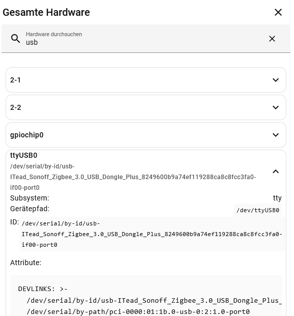

Das kann daran liegen, dass er unter USB-0 halt nicht den Zigbee Adapter sieht!
Ja, aber erst einmal eine Gegenfrage, wenn Du Proxmox einsetzt, warum dann das Add-on, warum nicht MQTT und Zigbee2MQTT als eigenständige LXC installieren, das geht mit den Helferskripten in unter 5 Minuten.
So nochmals zu Deinem Problem, bevor Du etwas Konfigurierst, schau in die HA Hardware und suche Dir erst einmal den korrekten Port aus

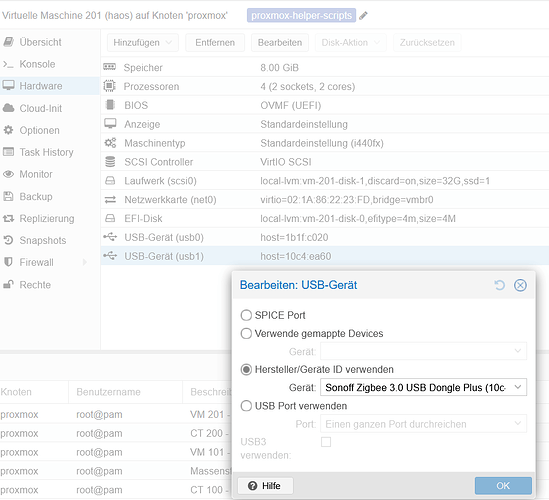

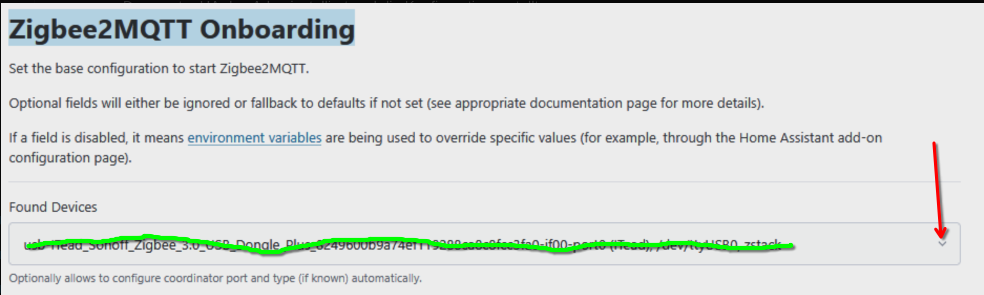

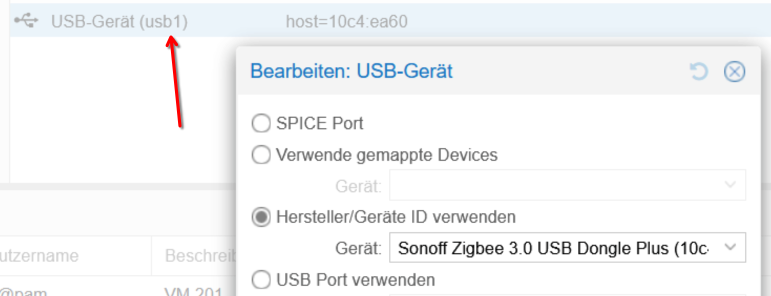

Am Port 0 habe ich den Homematic Adapter angeschlossen
Wenn ich den ZigBee Stick hier auswähle
erscheint er in HA allerdings immer als USB0
Habe auch schon die beiden Sticks getauscht
Funktioniert auch nicht

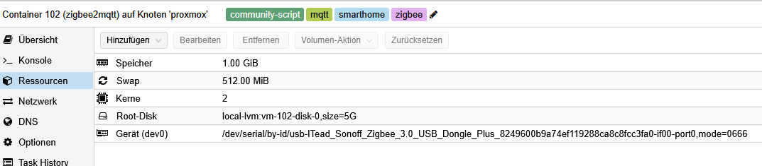

Auch die Konfiguration unter einem LCX container habe ich bereits getestet.
Hier startet dieser aber nach dem Device-Passtrough nicht mehr.

Wie ist der LXC eingestellt, als unprivilegiert, oder als privilegiert?
Wie genau sieht die Konfigurationsdatei des LXC 102 aus?
# cat /etc/pve/lxc/102.conf
Ist privilegiert

Ich kann Erfolg vermelden :rofl:
Mit dieser configuration.yaml funktioniert es jetzt bei mir
 GNU nano 7.2                                                /opt/zigbee2mqtt/data/configuration.yaml
version: 4
homeassistant:
  enabled: true
frontend:
  port: 8080
  enabled: true
mqtt:
  base_topic: zigbee2mqtt
  server: mqtt://192.168.178.10:1883
  user: zigbee
  password: zigbee
  keepalive: 60
  reject_unauthorized: true
serial:
  port: >-
    /dev/serial/by-id/usb-ITead_Sonoff_Zigbee_3.0_USB_Dongle_Plus_8249600b9a74ef119288ca8c8fcc3fa0-if00-port0
  adapter: zstack
  baudrate: 115200
  rtscts: false
advanced:
  network_key:
   - 178
    - 249
    - 200
    - 152
    - 115
    - 246
    - 254
    - 219
    - 148
    - 154
    - 36
    - 159
    - 80
    - 174
    - 236
    - 51
 pan_id: 61192
  ext_pan_id:
    - 109
    - 196
    - 177
    - 132
    - 248
    - 17
    - 192
    - 64
Ich habe unter den Ressourcen keine Geräte durchgereicht.
