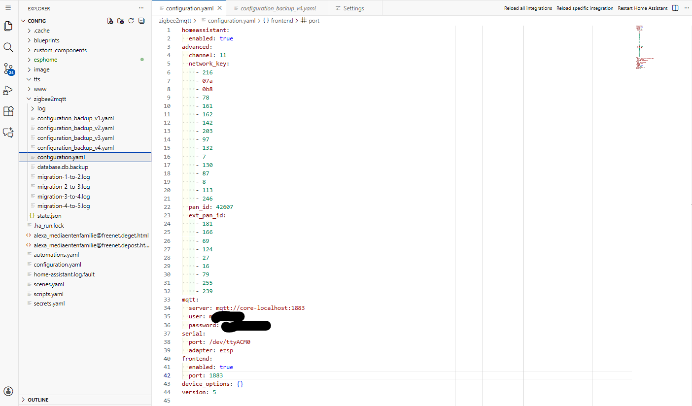

Zeig doch bitte mal die komplette configuration.yaml, aber textbasiert mit der </> Schaltfläche.
ich hoffe ich sende dir das richtige

Jein, ist zwar die richtige Datei, aber ein Screenshot ist immer schlecht zum Zitieren, dafür eignet sich Text immer besser und erleichtert einem das Antworten.
2026-08-26 18_48_33-Zigbee2MQTT Konfigurationsprobleme - Add-ons _ Zigbee2MQTT - simon42 Community —
Aber davon abgesehen, die Zeilen 7 und 8 haben das falsche Zahlenformat, bzw. sind keine Dezimalzahlen. Überprüfe die Daten bitte noch mal.
Deswegen im Editor auch rot markiert.
hallo
habe den zha2mqtt Datei gelöscht und alles nochmal auf Anfang und siehe da alles funktionier nochmal danke für deine Hilfe
