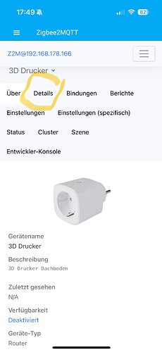

Hallo
Hab folgendes Problem… Im zigbee2mqtt Dashboard werden zwar alle Geräte angezeigt, aber ich kann keine Lichter, Steckdosen mehr schalten. Es funktioniert nur, wenn ich auf das jeweilige Gerät klicke und dann auf Details drücke. Dann kann ich jedes Gerät schalten…. Hat jemand eine Idee ?
Mit freundlichen Grüßen
Dirk

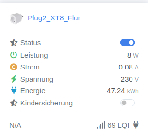

Ich musst eben tatsächlich erst überlegen welches Zigbee2MQTT Dashboard Du meinst. :slightly_smiling_face: Aber ok - Du meinst das Dashboard was es auf der Benutzeroberfläche von Z2M gibt. Das habe ich ehrlich gesagt noch nie benutzt, weil ich die Zigbee Geräte natürlich auf einem HA Dashboard eingerichtet habe.
Aber ich habe das Z2M-eigene Dashboard eben mal getestet und bei mir gibt es darüber kein Problem. Allerdings nutze ich noch Z2M Version 1.35.3-1. Welche Version läuft denn bei Dir?
Edit @tarag Doch kann man, aber wie schon gesagt war das für mich auch noch nie ein Thema. :laughing:
Bsp.:
Z2M_Dashboard_Plug
Über den Status-Schalter kann ich die Steckdose aus- bzw. einschalten.

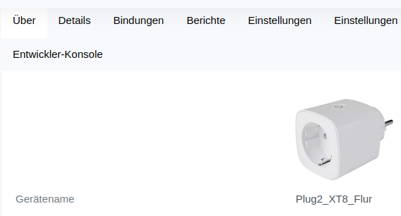

Edit 2: Wobei ich diese Aussage dann auch nicht verstehe
denn auf auf der Dashboard-Ansicht von Z2M gibt es (bei mir) keine Detailsansicht. Wenn ich da in dem Beispiel also das Plug2_XT8_Flur anklicke lande ich auf der normalen Geräteansicht zu der Steckdose.

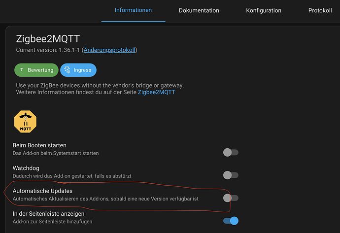

Hallo
mit der Version 1.36.0-1 funktioniert bei mir alles. Nur leider installiert er mir jede Nacht die Version 1.36.1-1 … Wie bzw wo kann ich das Auto-Update in Homeassistant ausschalten ?
schönen Sonntag noch…
Dirk
