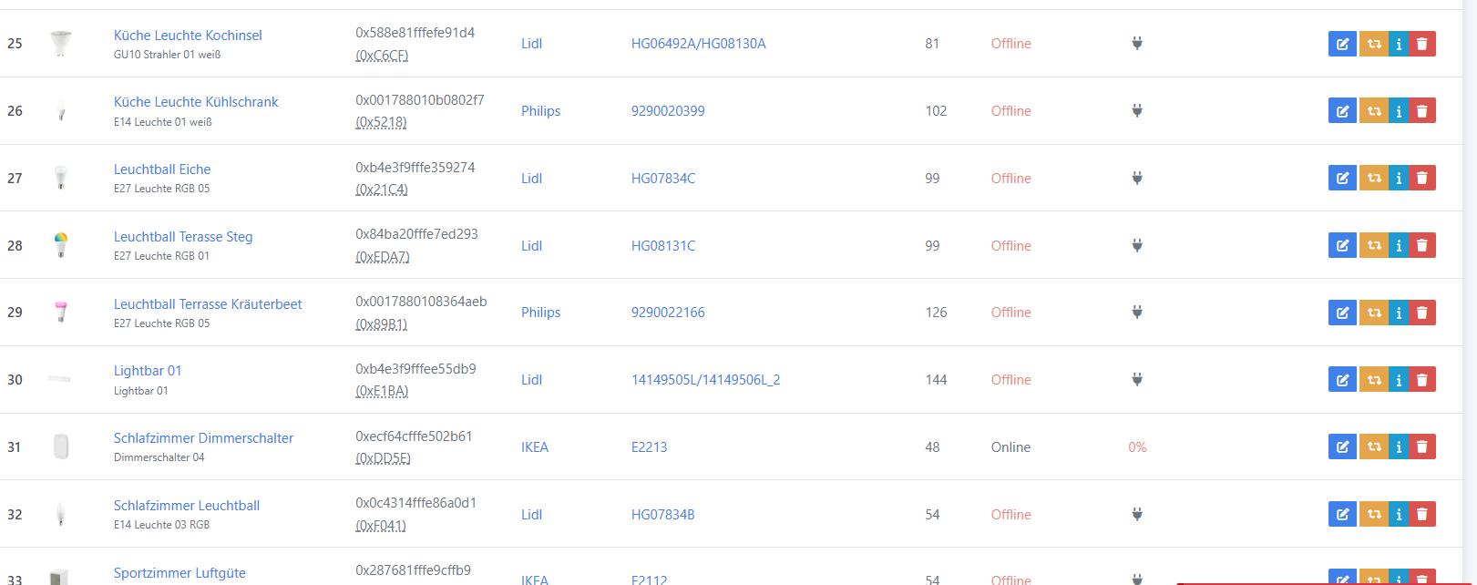

seit gestern werden fast alle Geräte in Zigbee2MQTT als offline angezeigt:
Trotzdem wird eine Signalstärke angezeigt - das widerspricht sich in meinen Augen.
Ich habe nichts an meiner Konfiguration oder der Installation geändert.
Aktuell sind von 52 Geräten nur noch 5 online.

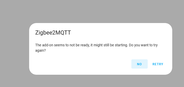

Jetzt startet Zigbee2MQTT gar nicht mehr “… das AddOn scheint noch nicht bereit zu sein”. …
Auch das Zurückspringen auf alte Backups, bei denen alles noch funktioniert hat, bringt keine Lösung.
Jetzt bin ich völlig ratlos

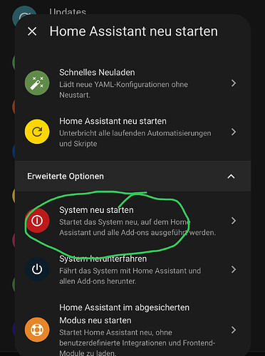

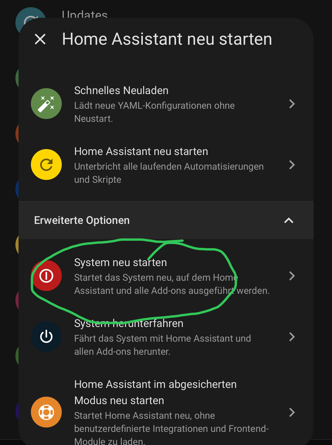

welchen Neustart hast du durchgeführt?
Hast du das ganze System inkl. Addons auch mal neu gestartet?
Ja, ich habe den kompletten Neustart schon gemacht.

Mittlerweile ist statt der letzten 5 erreichbaren Geräte nur noch ein Gerät erreichbar, der Rest ist jetzt auch “offline”.
Was mich wundert: Auch bei den nicht erreichbaren Geräten wird eine Signalstärke und ein Batteriezustand angezeigt. Sind das noch die letzten bekannten Werte? Oder woher kommt das noch?

Das ist nur ein Log aus dem laufenden Betrieb heraus. Starte den HA Host noch einmal kompl. neu und poste dann mal das Z2M Protokoll, also den Teil wenn Z2M startet. Also etwas in der Art:

Was genau heißt das
und das?
Wenn Du Probleme haben solltest die Z2M Benutzeroberfläche aufzurufen dann hast Du vermutlich ein ganz anderes Problem und kein Problem mit dem Dongle. Dann solltest Du auch mal einen Blick in die Protokolle von HA selber werfen, sprich Core, Supervisor und Host.
Als Fehlermeldung bekomme ich das hier:
Ihr merkt sicher schon, ich bin absoluter Laie …

Jepp und darin ist ja auch die Fehlermeldung
Somit gibt es ein Problem mit dem Dongle-P und jetzt gilt zu klären was das ggf. sein könnte. Die ersten üblichen Punkte wären z.B.:

Die Benutzeroberfläche lässt sich sporadisch öffnen, die Geräte bleiben aber alle “offline”
OK - wie gesagt hat Z2M ein Problem eine Verbindung mit dem Dongle-P aufzubauen und wenn all die Punkte so zutreffen wie Du geschrieben hast und Du wirklich keinerlei Änderungen am System vorgenommen hast - wo auch immer - dann könnte man tatsächlich einen Defekt bei dem Dongle-P vermuten. An dem USB-Port des NUC, oder dem USB-Verlängerungskabel über das Du den Dongle-P hoffentlich angeschlossen hast, kann es dann eigentlich auch nicht mehr liegen.
Wenn Du keine Möglichkeit haben solltest den Dongle-P mal irgendwo/-wie anders zu testen - z.B. bei einer Testinstallation von Z2M unter einer Testversion von HA, oder in irgendeiner virtuellen Maschine oder so - müsstest Du wohl am besten abwarten bis der neue Dongle-P bei Dir aufgeschlagen ist und dann mal mit dem testen.

In der letzten halben Stunde sind ca. 50% der Geräte wieder online geworden. Warum kann ich nicht sagen, ich habe in der Zeit nichts gemacht.
