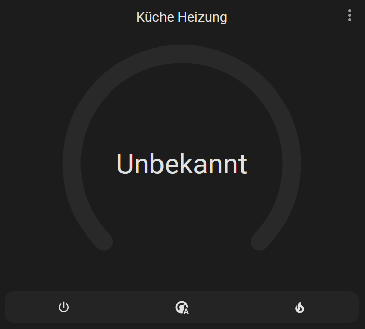

Was meinst du mit dashboard unbekannt? Zeig mal einen Screenshot
Nachtrag: Ist der “Friendly name” noch gesetzt? Du kannst die Geräte jeweils in Z2M umbenennen, falls Automationen und Dashboards mit anderen Namen arbeiten.
