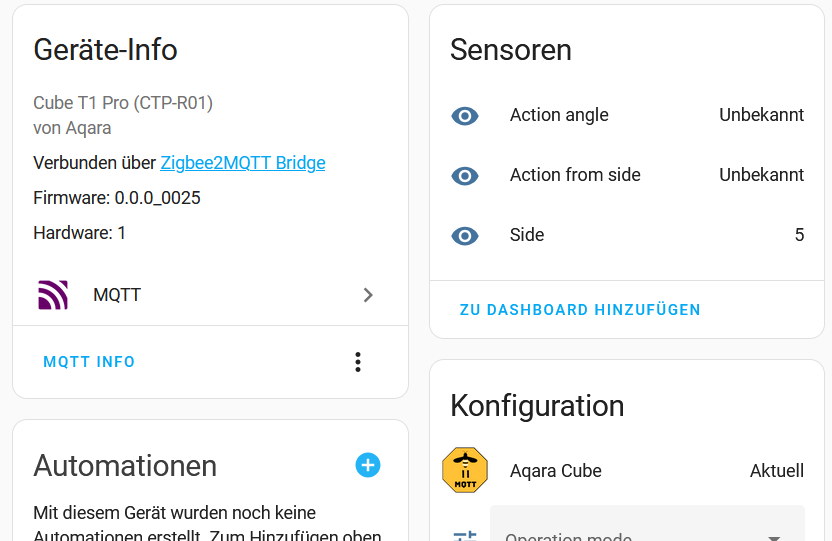

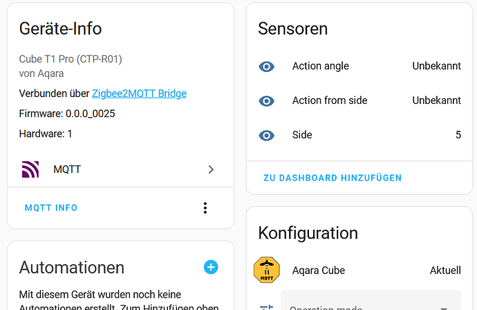

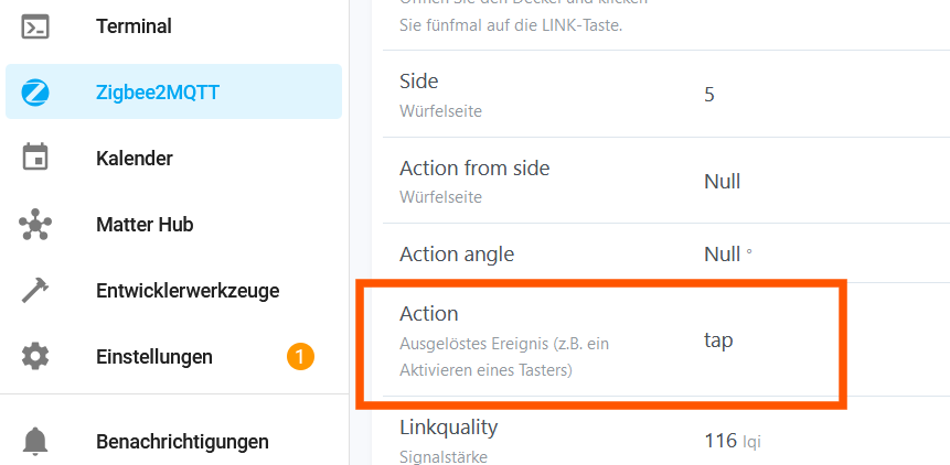

Nach dem update des Addon von Zigbee2mqtt auf 2.0 wird bei meine Aqara Cube der Datenpunkt “Action” erkannt und dieser ändert sich auch.
In der Mqtt Integration ist die Entität dann nicht mehr vorhanden.
Vor dem Update war dieser vorhanden und konnte auch für Automatisierungen genutz werden
Ein neustart sowie löschen und wieder anlgen des Cube brachten keinen erfolg.
Kann mir jemand sagen woran es liegen könnten und wie man das Problem behebt?

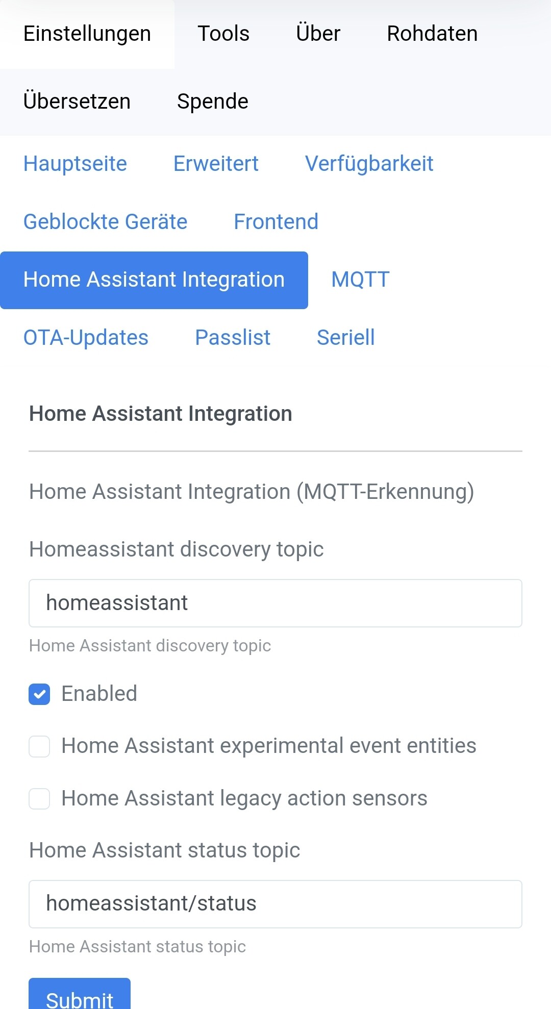

Settings → Home Assistant Integration-> Home Assistant legacy action sensors
Dort den Haken rein, dann gibt es wieder einen Action Sensor.
Oder meint ihr etwas anderes.
Ich meine es anderes. Ich würde auf legacy verzichten, da ich nicht weiß wann und ob es deaktiviert wird.

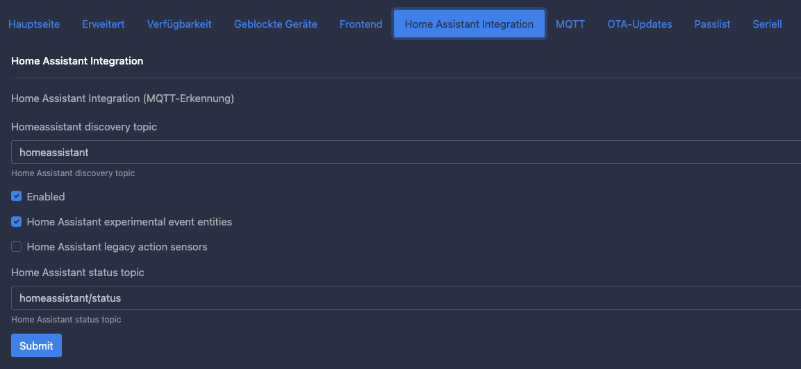

Entweder legacy aktivieren oder die neuen experimentell Entitäten aktivieren.

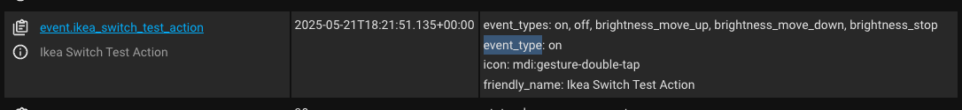

Mit der Einstellung Home Assistant experimental event entities auf true funktioniert es wieder, aber als Attribute ‘event_type’
