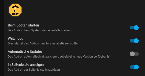

Hast du auch beim Booten starten und den Watchdog aktiviert?

Ich hab tatsächlich den Haken drin, aber im Log steht immer, dass ohne Watchdog gestartet wurde.

Da dürfte es um den Z2M Watchdog gehen:
Der Regler in den Einstellung ist von HA selber und sollte greifen wen das Add-on nicht geplant aus geht.

Ich hab das 15W 3A. Aber hab keine weiteren Sachen angeschlossen mit Ausnahme des Dongle.
Habt ihr eine Idee, weshalb der Watchdog nicht mitstartet?
