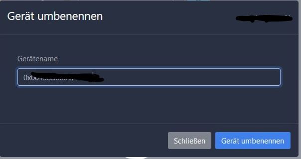

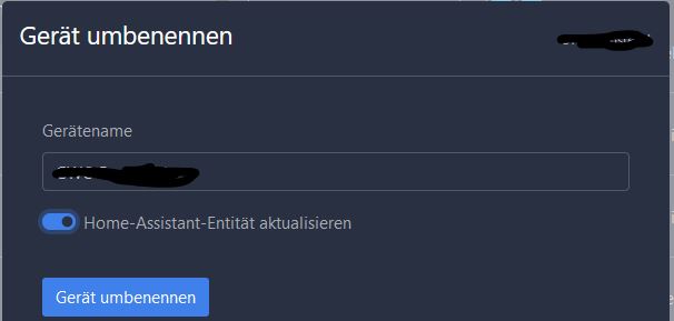

Habe heute ein update auf Zigbee2MQTT Version 1.37.0 gmacht. Jetzt klann ich beim umbenennen der Geräte die Möglichkeit die Home-Assistant-Entität zu aktualisieren:
HA_Z2M-1.37.0
Nach dem Restore vom Backup geht es wieder:
HA_Z2M-1.36.1

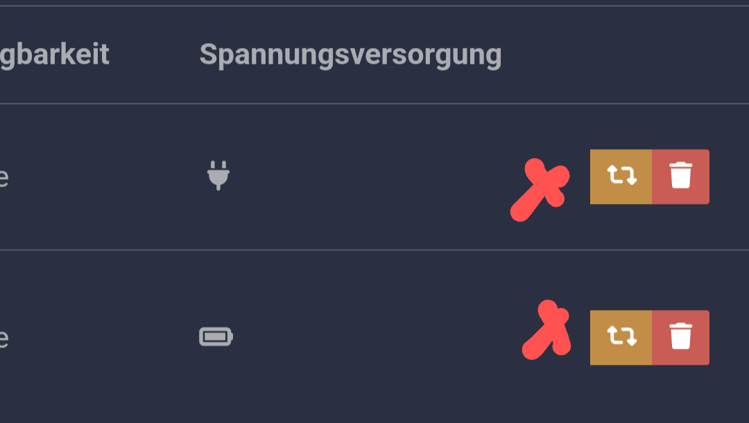

soeben habe ich eine Steckdose (TS011F)
angelernt und stellte fest, dass ganz rechts in der Zeile des jeweiligen Geräten der blaue Button fehlt.
Damit konnte ich früher den “friendly name” (der auch in HA sichtbar sein sollte) umbenennen.
