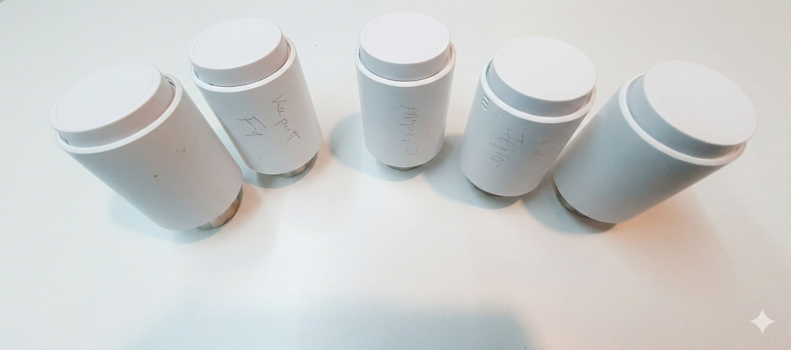

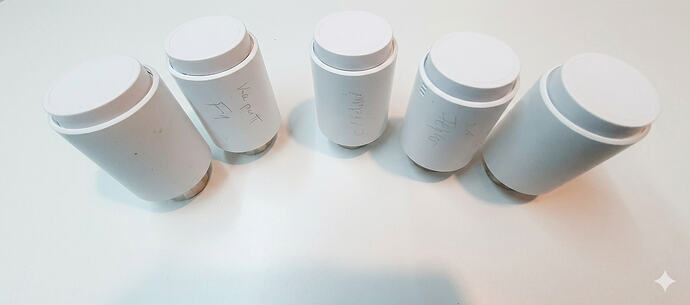

Intwischen gehen bei mir die TS0601 Thermostatköpfe, bestellt bei Aliexpress, reihenweise kaputt. Drei zeigen den F1 Fehler (Mechanik) und die anderen beiden arbeiten auch nicht mehr, ohne dass ein Fehler angezeigt wird.
