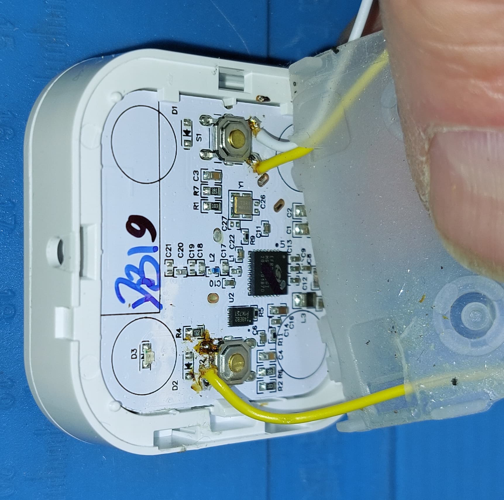

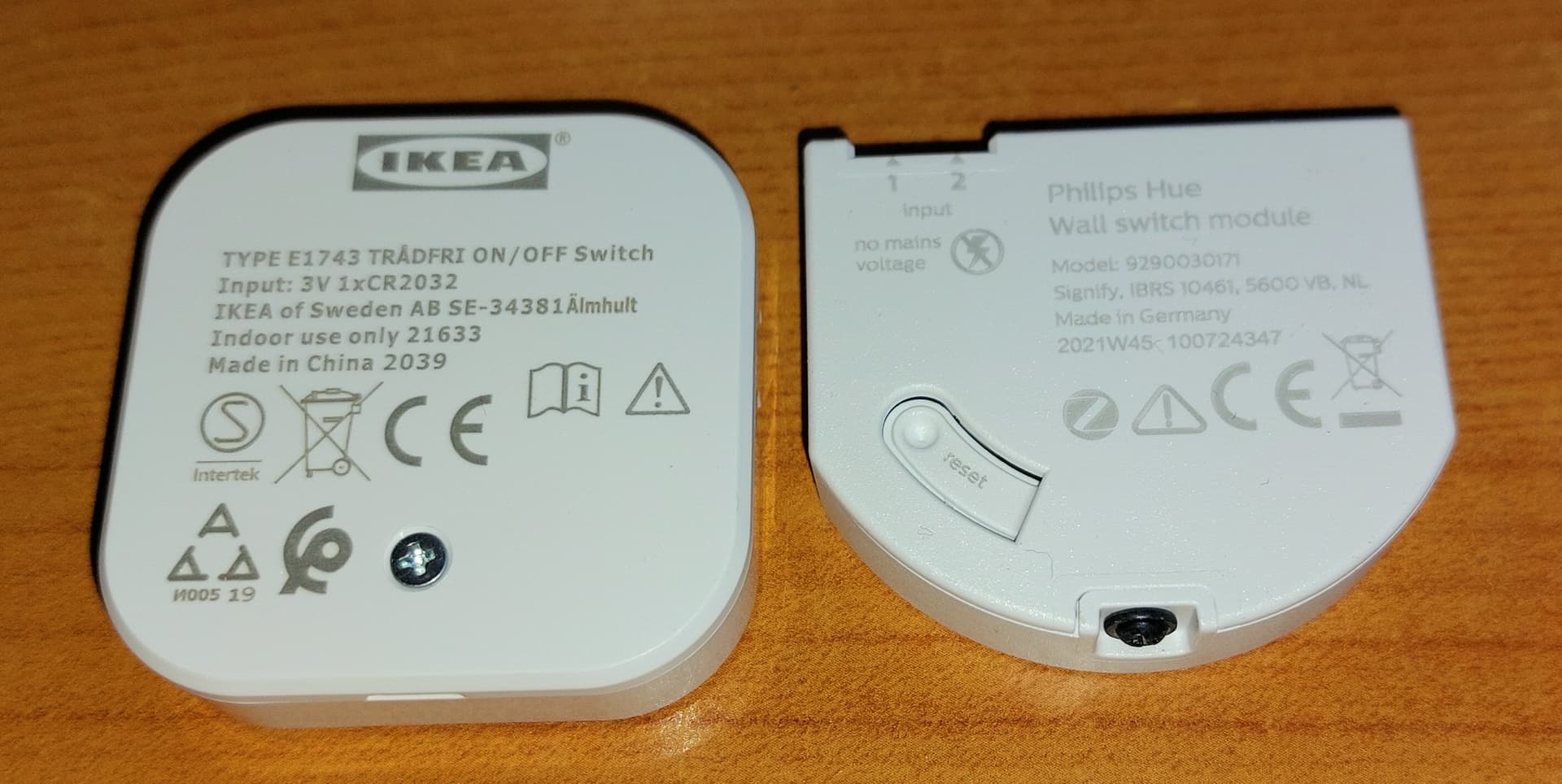

Ich habe bei mir die ikea tradfri taster verbaut.
Sind sehr preiswert.
In der (tiefen) Unterputzdose des Originalschalters, die Phase per wagoklemme dauerhaft verbunden.
Dann ein Taster (oder auch Doppeltaster) des bevorzugten Schalterlieferanten (jung, kopp, gira, whatever…) mit einem leicht modifizierten ikeataster (Drähte an die Kontakte gelötet) verbinden. Alles in die unterputzdose verbauen und fertig.
Ist ähnlich der philips wandschalter modul Lösung, nur zum Bruchteil des Preises.
Grösster Vorteil: Die in Haus verbaute original Schalterserie kann genutzt werden ( gleiches Design)
Nachteil: Batterie betrieben, (wobei die schon ewig hält) und einmalige Bastel Aufwand (Drähte anlöten)
Das ist auch eine interessante Lösung. Leider scheint es den Tradfri E1743 nicht mehr zu geben.
