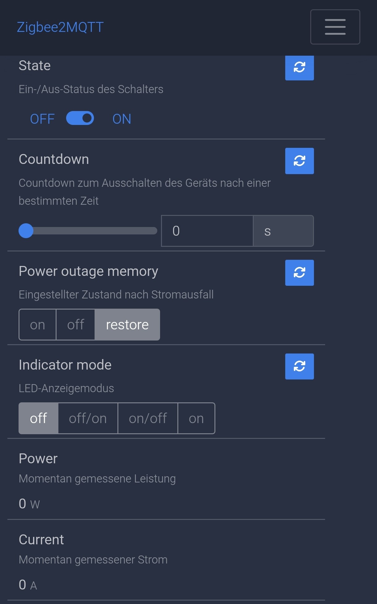

Ich nutze Z2M und bei all meinen verschiedenen Steckdosen kann man das einstellen.
Bei den Nous A1Z als Beispiel:
Ist auch bei allen von mir benutzen Tuya-Zigbee-Plugs der Fall: man kann den Zustand nach Stromausfall einstellen. Bei mir sind es z. B. die hier: Tuya TS011F_plug_1 control via MQTT | Zigbee2MQTT

In Z2M unter Details ist lediglich der State, also an und aus, die LQI und das wars.
