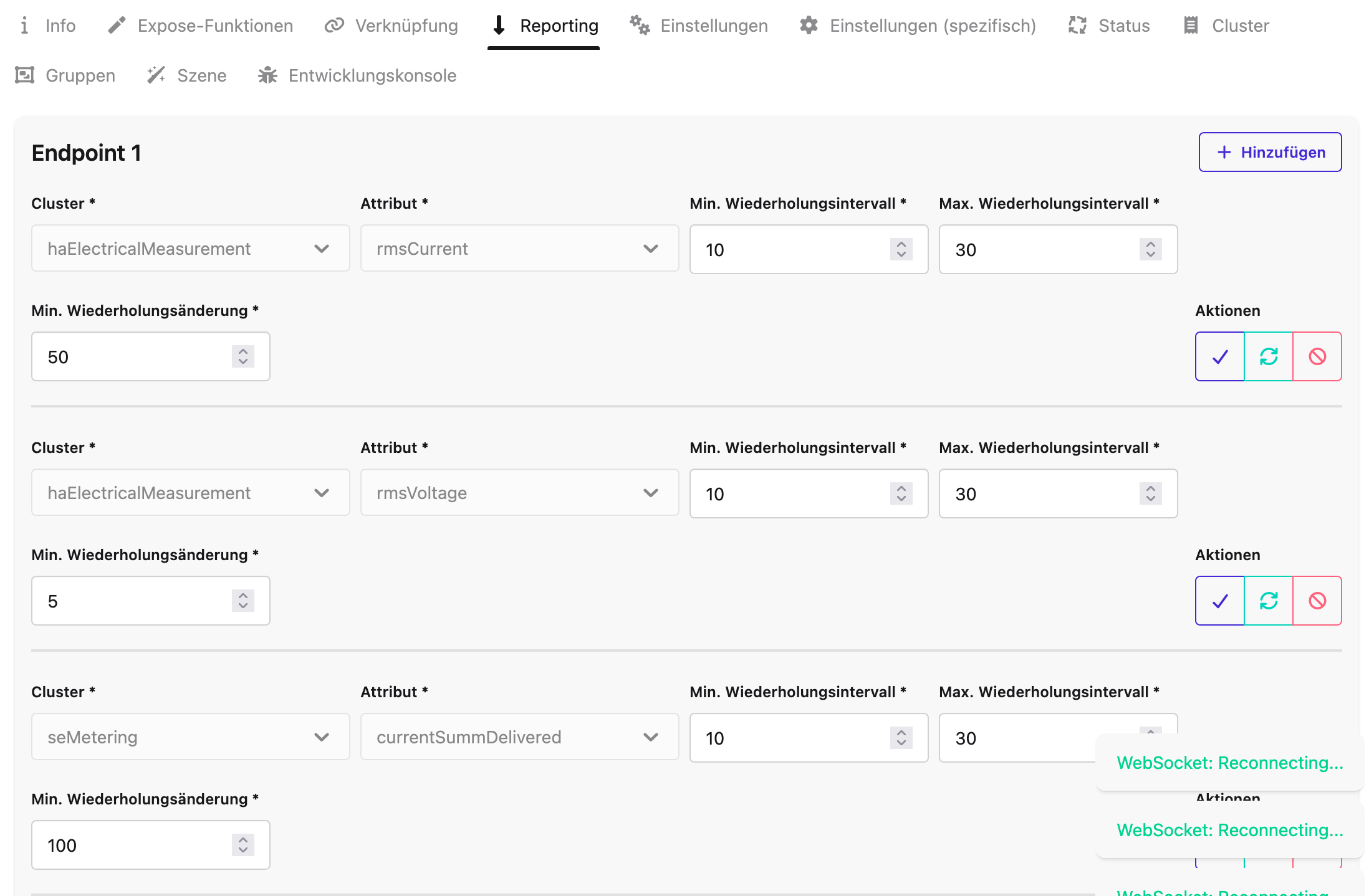

Ich nutze die Smart Plugs INNR SP240, via Z2MQTT schon eine weile. Konnte sie ohne Problme einbinden und das Schalten funktioniert auch ohne Probleme.
Allerdings stimmen die Werte für Leistung und Energie nicht. Hab jetzt das neuste Firmware Update 1.9.30 eingespielt. Leider ohne Erfolg. Wenn ich via Z2MQTT auf Rekonfigurieren klicke werden die Daten geholt. Automatisch geschieht dies aber nicht. Vorher war es auch so, dass beim Ein-/Ausschalten die aktuelle Leistungsaufnahmen bspw. 3 W angezeigt wurde. Das passiert jetzt auch nicht mehr. Der Wert bleibt auf 0 W stehen.

Probier mal was passiert wenn Du den Plug bei Z2M kompl. löscht und dann wieder neu anlernst. Lt. dieser Diskussion hier könnte das ggf. helfen.
Yes, a delete of the device after firmware update was also needed for all 4 of the SP240 I have installed. It’s everytime the same: Connect it, update firmware, delete it, re add it and power reporting is okay.
Danke für den Hinweis.

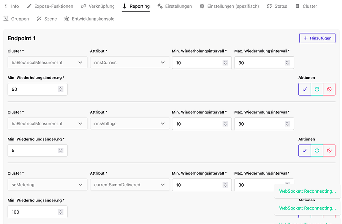

Tatsächlich lag es an den Zeiten die bei Min. und Max Wiederholungsintervall eingetragen waren. mit 10 (min) und 30 (max) scheint es nun zu klappen.
